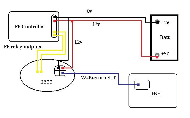

Tým hodinám stačí z toho ovládača len nejaký v impulz?
Tak by nestačilo použiť to tretie tlačítko na dialkom ovládači pri zapnutý svetla po odchode z auta?? A z tadial natiahnuť kábel do hodín ako je na obrázku dajme tomu že tu?
Re: Webasto D3 - propojení s časovačem
Napsal: 18 bře 2021 20:10
od xxx
PEPO píše: 18 bře 2021 16:17 Asi nikto nič..
Ostatný to máte už roky a ja som ešte len teraz objavil ameriku :lol: :lol: :lol:
Tak skúsim ináč.
tu je popis celého zapojení
https://media.disco3.co.uk/gallery/albu ... 20v1-1.pdf
a to co chceš, je popsáno tady
https://frodef.wordpress.com/2013/03/04 ... e-control/
:mrk
a tak je to zapojené
