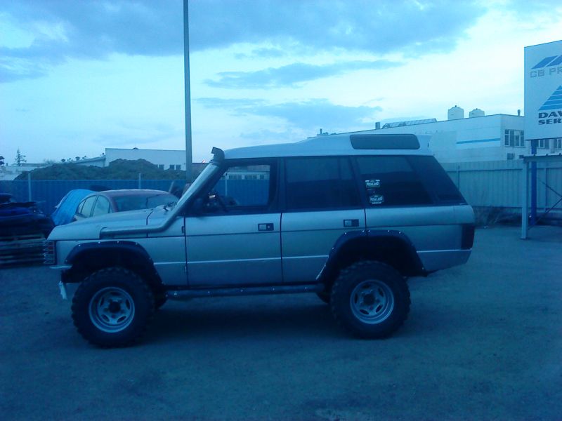

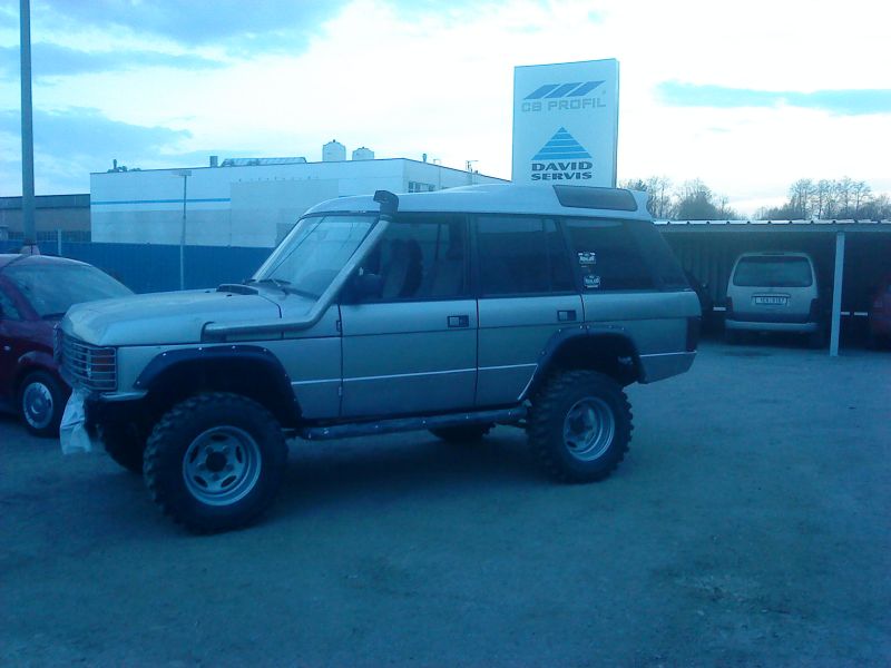

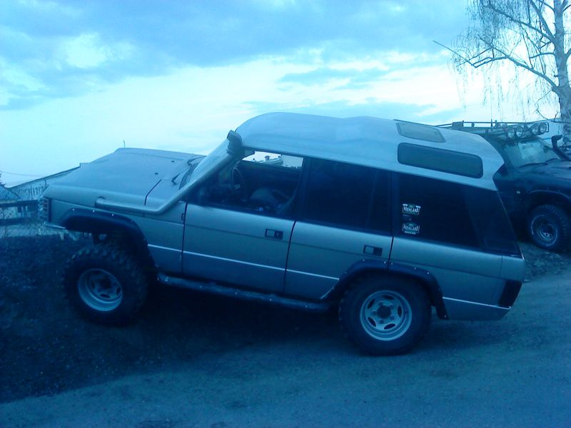

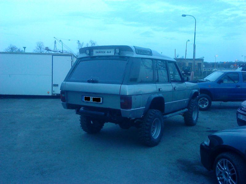

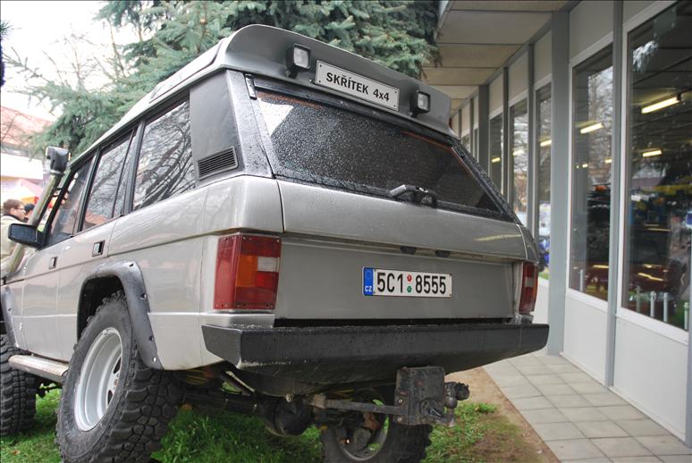

Tak konecne bez fotoshopu
DiscoRange je na svete ten zadek neni ze zadu jeste uplne ono ale jeste to poladim aby to bylo lepsi

týý jo, hezkýý :clap

skoda ze bydlis tak daleko chtel bych to videt na vlastni oci super prace jsi fakt sikovnej to uz jde videt podle tvejch aut co jsi udelal frajer :yes hod pak lepsi fotky 8)

Mne sa to páči. Až na ten zadok, ale to pôjde asi ťažko poladiť tak aby to bolo úplne OK

jeste pekny narazniky a bude to fakt pecka

pina007 píše:skoda ze bydlis tak daleko chtel bych to videt na vlastni oci super prace jsi fakt sikovnej to uz jde videt podle tvejch aut co jsi udelal frajer :yes hod pak lepsi fotky 8)
No na fotkach to vypada dobre lakyra to moc trosku vic odflakl rikal jsem mu ze to nemusi byt dokonaly a celkem chapu ze to neudelal rovny ale par zakladnich veci ktere uplne biji do oci jako okapnicky z venku (zevnitr beru) nektere hrany jsou neprebrousene takze me to trosku mrzi stacilo by jeste chvili prace a bylo by to pro me uplne dostacujuci. ale dobry okapnicky prebrousnu a natru na cerno a nejaky svetylka a samolepky prekryjou zbitek :D
jinak narazniky necham stare co byli jen je trosku zesilim

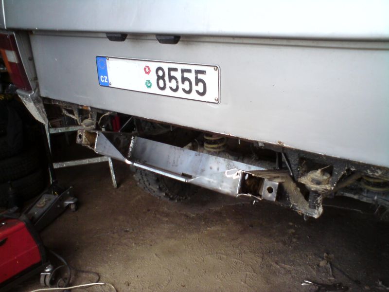

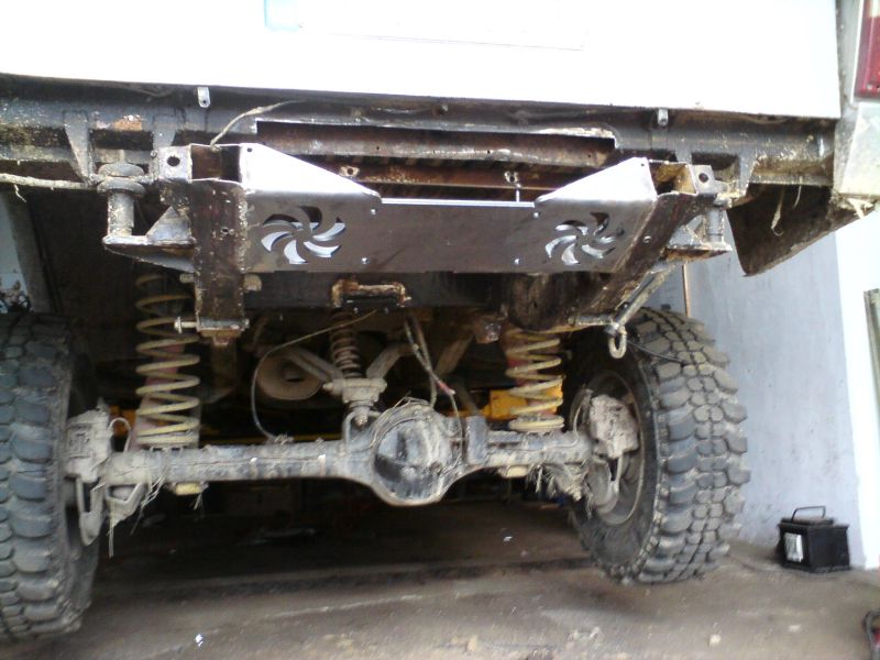

letos bych se chtel podivat do rumunska tak jsem se zase pustil do nejakych uprav aby se mi vsichni nesmali. Zacal jsem montazi zadniho navyjaku. Mam rad kdyz je vsechno pekne schovany takze zadni pricka ustoupila platli pro navyjak bohuzel musel jsem posunout nadrz o 5cm dopredu a diky bodyliftu i o 5cm nahoru takze bude misto i na zdni stabilizator. Samo ze bude odpinaci :D . dale budu predelavat ovladani sper z podtlaku na tlak neb v Jihlave to fungovalo jak se jich chtelo. No a hlavne budu natirat a natirat a natirat cim vic barvy tim min rezu a i kdyz jsem to delal pred rokem v tom terenu to nejak trpi :D

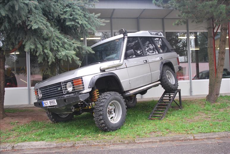

Re: Tak jsem si koupil RRC co z toho asi bude? DiscoRange
#216 Příspěvek od eliott » 11 čer 2011 22:24
No jestli tam ten naviják našroubuješ takhle našikmo, tak se ti bude lano pořád ''lámat'' přes průvlak.

#217 Příspěvek od skritekcrx » 11 čer 2011 22:32
eliott píše:No jestli tam ten naviják našroubuješ takhle našikmo, tak se ti bude lano pořád ''lámat'' přes průvlak.
s tim pocitam na vitare jsem mel tazeny lano pod celym autem bylo tam zlamany mnohem vic a funguje dodnes od toho tam te pruvlak je :D

#218 Příspěvek od Dobrák » 11 čer 2011 23:05
skritekcrx píše:
nebyla by nějaká fotečka jak to šlo pod autem ? Jde to použit např u D1 namísto zadního navijaku, tak jak se to dela u zavodáků? Myslím pro normální (cestovní) pouzítí ne pro tezkej off. Mohla byto bejt fajn varianta pro mene majetné a taky třeba min zasahu do "civilního" Déčka :)

#219 Příspěvek od skritekcrx » 12 čer 2011 08:43
no vzhledem k tomu ze to bylo na uplne jinem aute a navijak byl vzadu kuli rozlozeni vahy nevi, jestli by to slo i u DI s tim ze by jsi mel jen jeden navijak. tady je par fotek
http://offroadforum.cz/viewtopic.php?f= ... &start=120" onclick="window.open(this.href);return false;
a tady dalsich par
http://offroadforum.cz/viewtopic.php?f= ... &start=135" onclick="window.open(this.href);return false;
