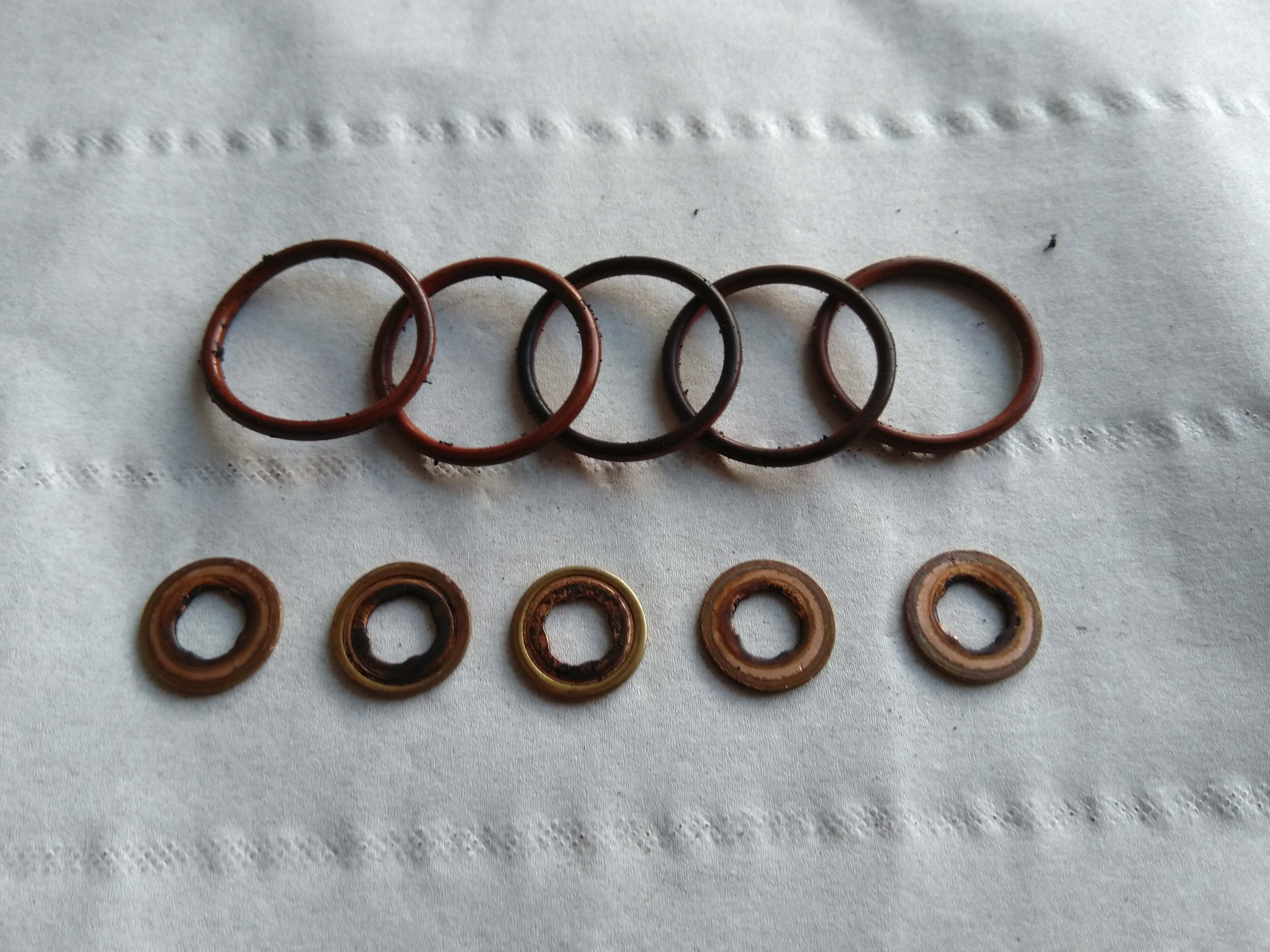

Ako je casovo narocne vymenit podlozky s O kruzkami na vsetkych vstrekovacoch?
Příspěvky: 5131
Re: Čerpadlo paliva TD5
#219 Příspěvek od DanoDEF » 28 srp 2018 14:12
@ndrej píše: 28 srp 2018 14:08 Ako je casovo narocne vymenit podlozky s O kruzkami na vsetkych vstrekovacoch?
Zalezi od vybavenosti a sikovnosti mechanika. Taktiez od pripadneho prekvapenia (pri poslednej vymene som mal prasknutu pruzinu na vstreku). Nie je to nic strasne ak je clovek pripraveny.

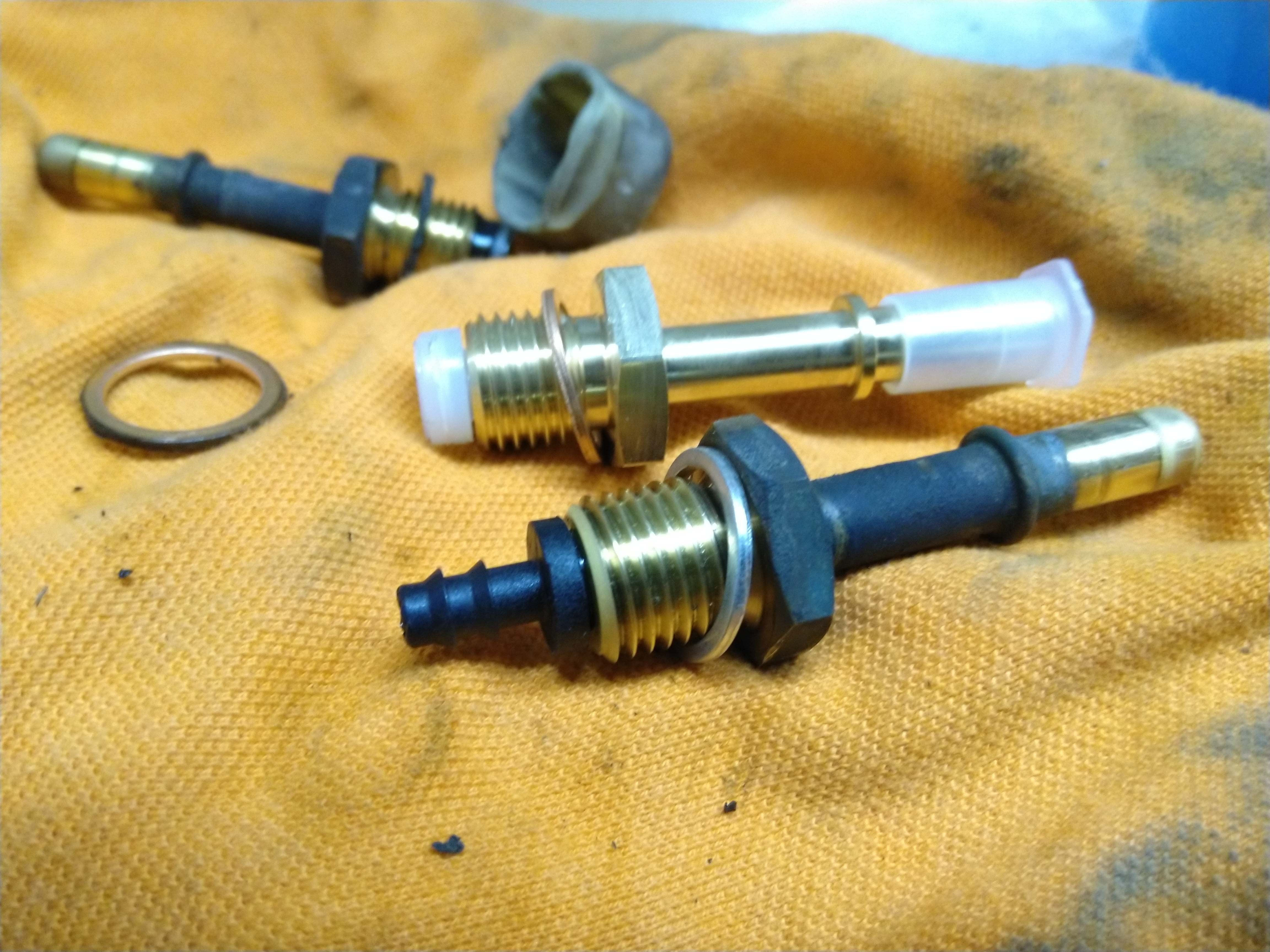

@ndrej
Příspěvky: 11
Registrován: 05 pro 2016 00:25
auto: Discovery 2 Td5
#220 Příspěvek od @ndrej » 16 říj 2018 11:13
Takže sa skontrolovalo čerpadlo a regulátor premeraním tlaku ten bol v poriadku, následne som vymenil odvzdušňovaní ventil palivového filtru, a modifikoval spätný ventil palivového filtru dielom VUB503950 a vymenil palivový filter.
Nakoľko to nepomohlo tak išli na výmenu podložky pod vstrekovačmi + O krúžky, to pomohlo, diskoška zatiaľ štartuje bez problémov aj po 9 hodinách státia, čo pred tým by bolo štartovanie 2 krát po 6 sekúnd.
