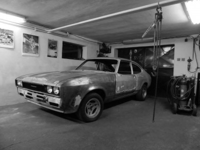

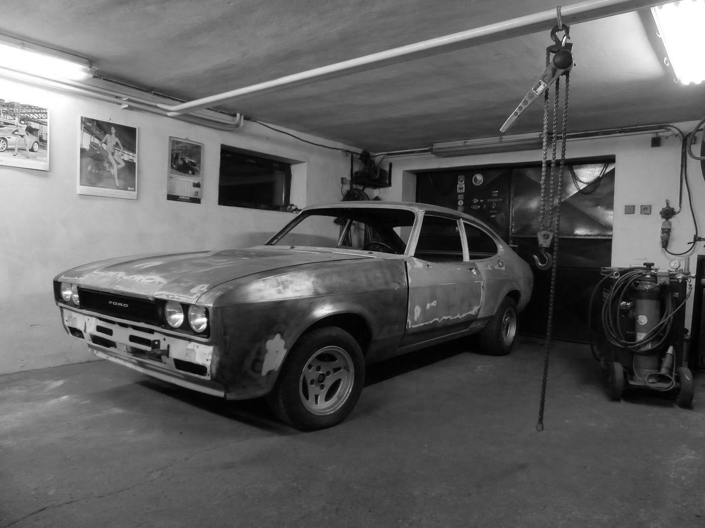

Triumph je super :wink: já si pořídil něco ,,víc dostupného" ...Ford Capri " a taky už to budou dva roky a cíl v nedohlednu :roll:

tomáš štěpnička píše:Triumph je super :wink: já si pořídil něco ,,víc dostupného" ...Ford Capri " a taky už to budou dva roky a cíl v nedohlednu :roll:
Capri V6 2,8 :yes ...
Re: už je složeno
#204 Příspěvek od eliott » 13 bře 2013 12:38
Dobrá volba, jízdní vlastnosti nic moc, ale design super :yes

#205 Příspěvek od tomáš štěpnička » 13 bře 2013 13:30
jo je to V6tka
no a od jízdních vlastností si nic neslibuju to je jasný :mrgreen:
ale vzhled a zvuk v6 se mi líbí :heart

#207 Příspěvek od tomáš štěpnička » 13 bře 2013 16:33
zadní tuhá a dokonce na listech :grin: předpokládám že mi ujede kterékoliv modernější auto ,alejak píšeš já si to asi víc užiju :heart
no jsem tak daleko že mám konečně komplet vyvařeno ,takže teď dočistit ,nalakovat ,zrepásnout nápravy a pak snad už něco začít kompletovat (ale to je samozřejmě hudba budoucnosti )

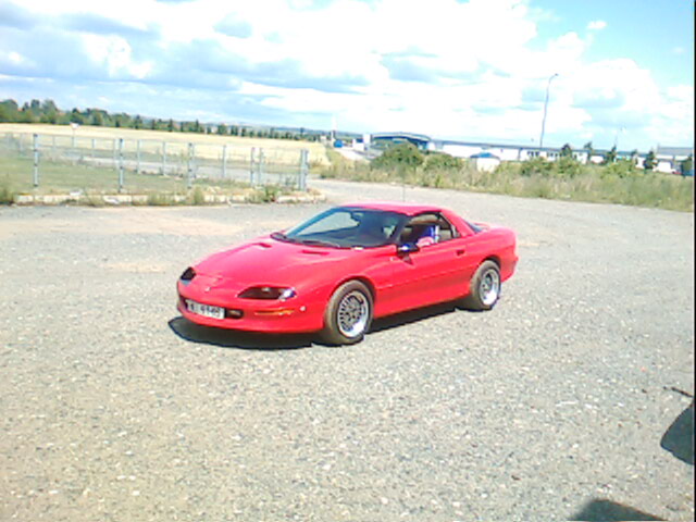

tomáš štěpnička píše:zadní tuhá a dokonce na listech :grin: předpokládám že mi ujede kterékoliv modernější auto ,alejak píšeš já si to asi víc užiju :heart
zadní tuhá je v pohodě :ty jeden...: mam ji na Camaru :mrgreen: a jentak nikdo mi neujede :mrgreen:

je to Capri III jen maska je z MKII ...nějak se mi víc líbí . no nad tou V8 z Rovera jsem též přemýšlel,ale nějak jsem se obával legalizace.
jinak já tam posadil 2,9EFI s pětikvaltem že sierry ...akorát vytrhám stříkačku a budu se tam snažit nějak napáchat 4komoru Holley
