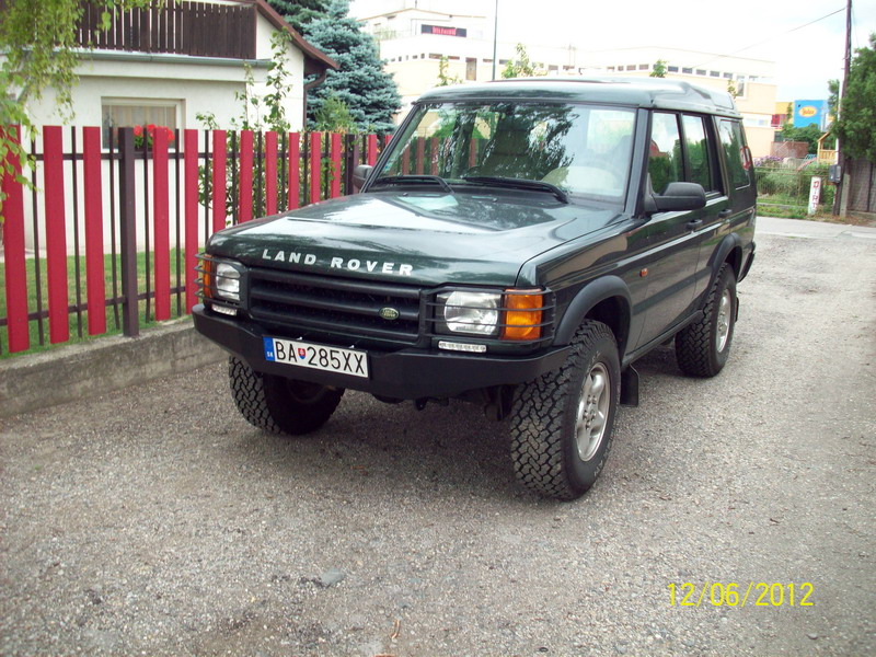

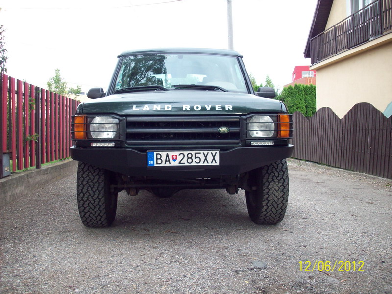

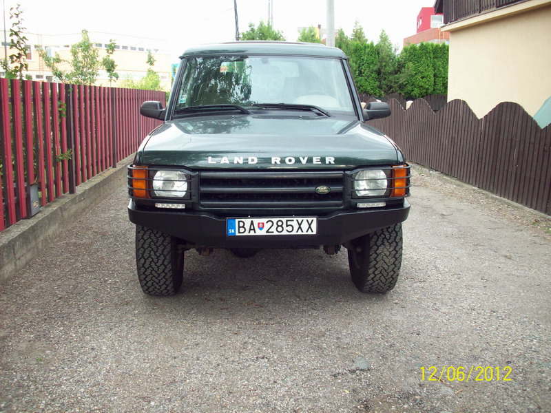

Davam foto z prvej jazdy s novym pevnostnakom od ORC - Bratislava, vysiel ma 550€ aj so zaklad a povrchovkou (komaxit) plus montaz. Priprava na winch. Vazi okolo 20kg je z 3mm plechu a dolezite veci z 5mm. Prijemne jednanie, doporucujem.

Máš to moc pěkný Vlado :yes koukám, že už kluci v ORC aj pořešili nárazník pro předfacelift DII tak, že není ani potřeba seřezávat tu spodní lištu na masce. Já to mám lehce seřízlé, už z ORC s mým svolením...a další dva výřezy jsem musel ještě do masky stejně udělat doma zespodu, abych strčil ruku na převodovku navijáku anebo si sáhnul, jak je teplý motor...

Musel som to trochu zrezat po bokoch ale ked tam bude navijak bude to potreba zrezat asi cele.

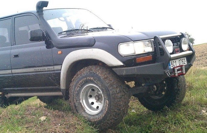

Já nevim... připadá mi šílený dávat za nárazníky desetitisíce a navíc se mi většinou ani moc nelíbí. Přidávám fotku kamarádova auta.. sice je to HDJ80 ale nárazník trval asi týden (pár odpoledne), náklady - 800,- za tabuli 3mm plechu, cca 100,- za pasovinu na rám, nerez trubka a kousek traverzy vyhrabaná doma... jo a 400,- za barvu (používá se na kamna a je taková trochu metalická, matná a hlavně se neodírá.. celkové náklady 1500,- :cash a vypadá super - nebo alespoň přesně podle gusta vlastníka. Ale musíš si nejdřív koupit plazmovou televizi, aby jsi měl z krabice dostatek kartonu na šablonu :D první si ho vyrobíš z kartonu, můžeš si ho 100x upravit k dokonalosti a pak podle něj vyřízneš z plechu....

Bych z toho vypíchnul to - nelíbí se mi. Zbytek je o tom, co člověk chce a umí.

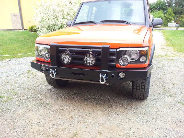

Tady je taky něco ode mne :smoke
....áčko se mi nelíbí ale je na přání zákazníka tak....

Neboj :yes šablony jsou vyhozený a know how je zakletý ve třiceti kilech železa.... Hlavně myslím že né každý má nutnou dávku zručnosti, času a dílu. To nemyslím ani trochu ve zlém ale prostě každý umíme něco jiného a je fajn, že se pak máš na koho obrátit a postaví ti ho na míru :yes Můžu vědět jen pro zajímavost cenu? +/-
