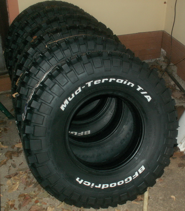

Tak už jsou krasavice doma :Pohoda: Meškymu dík a dej mu pámbů věčnou slávu :Sorry:

KRANG píše:Tak už jsou krasavice doma :Pohoda: Meškymu dík a dej mu pámbů věčnou slávu :Sorry:
Ufff ... to máš na traktor ?? :mrgreen: Je tento terénní vzorek na silnici o hodně hlučnější než silniční klasika??

#220 Příspěvek od KRANG » 25 led 2010 18:06
Radim Ptáček píše:Ufff ... to máš na traktor ?? :mrgreen: Je tento terénní vzorek na silnici o hodně hlučnější než silniční klasika??
Jsou na zebrotraktor a dvě rezervy. MTčka jsou samozřejmě hlučnější než AT ale defík i tak hučí jak piliňák. Subjektivně bych neřekl, že je to velkej rozdíl. Četl jsem ale že tahle druhá generace MT od BFG je o něco tišší než první.
