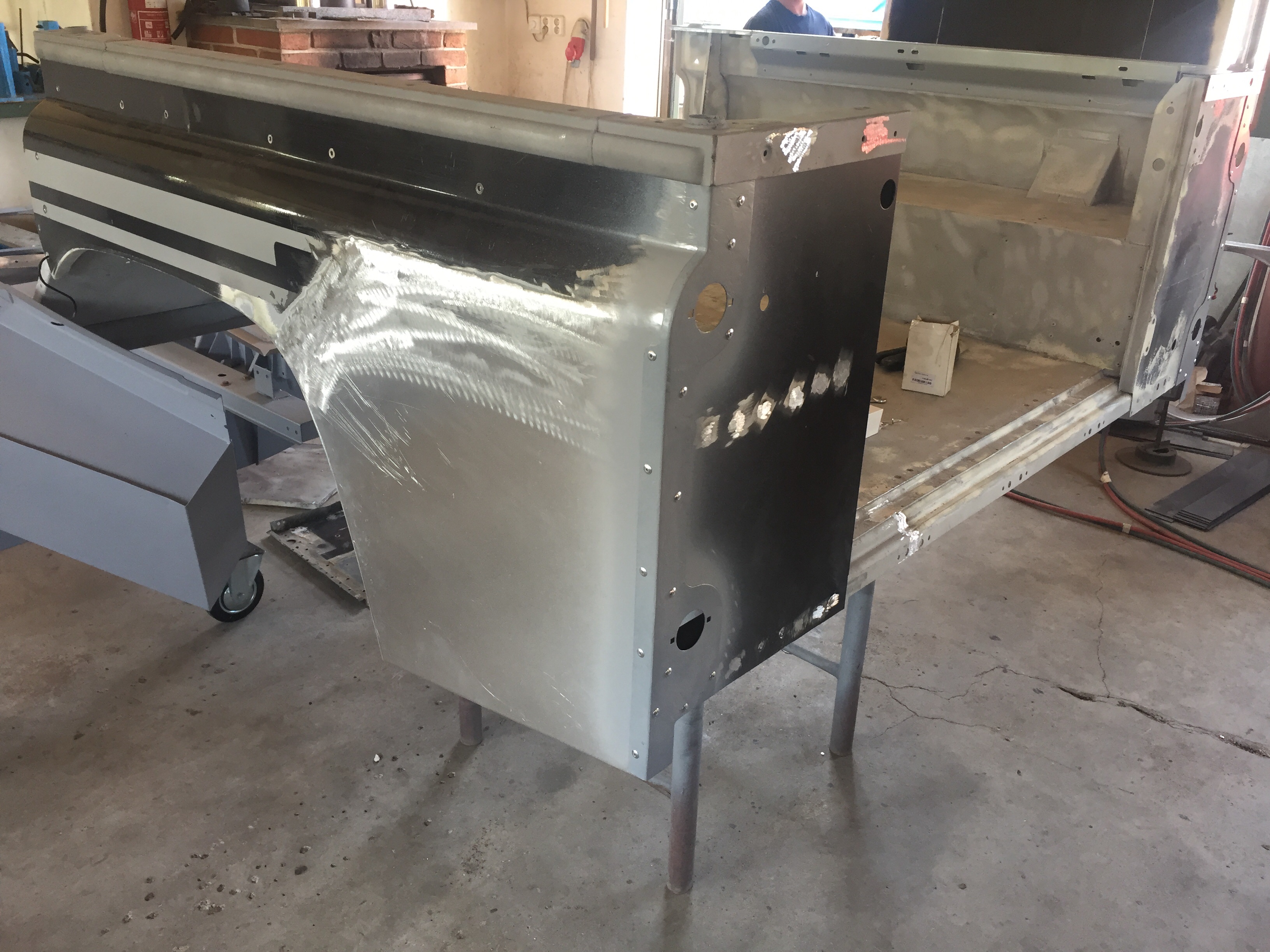

Jak myslite, ze to dopadlo s brzdicema? Presne jak jsem cekal. Jeden z kovovych krouzku se mi nejak po nalisovani nezdal, tak jsem brzdic znova kuchnul a nestacil se divit, tesnici gumy byly uplne na kasi a to jsem to jen dal dohromady a zase rozebral. Nic, mezikusy vyhodit a udelat novy na nizky tesnici gumicky. Jinak auto uz je v lakovne... Hezky vecer.

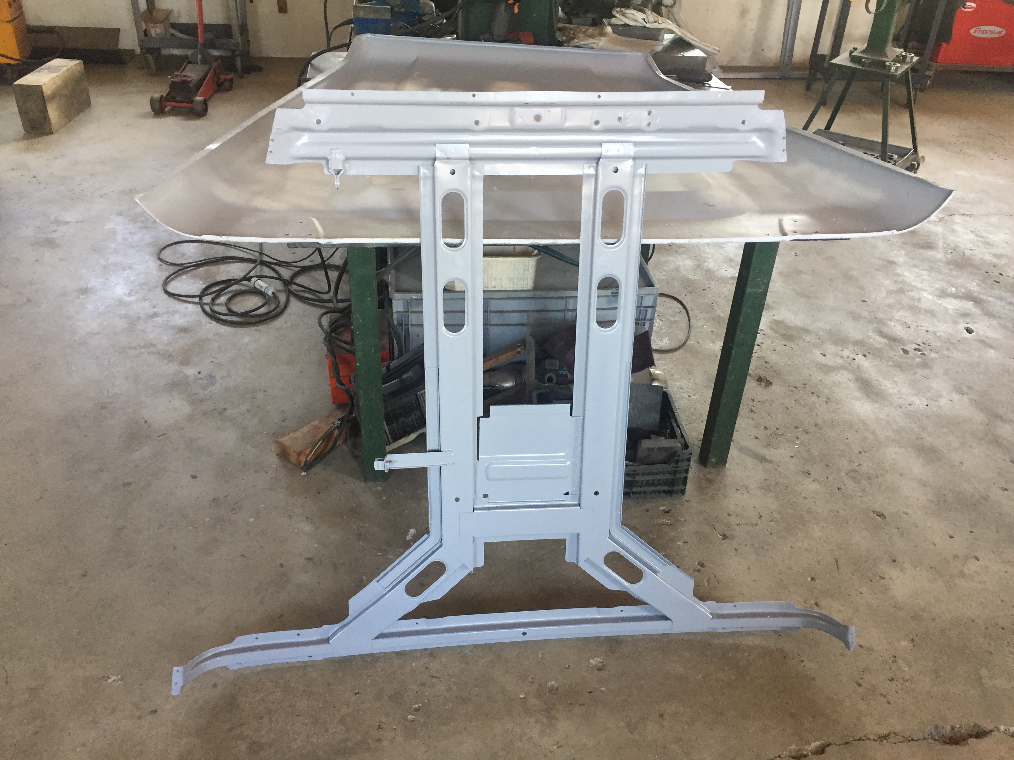

Neco na kochani...

#203 Příspěvek od Michal21 » 07 čer 2019 22:24

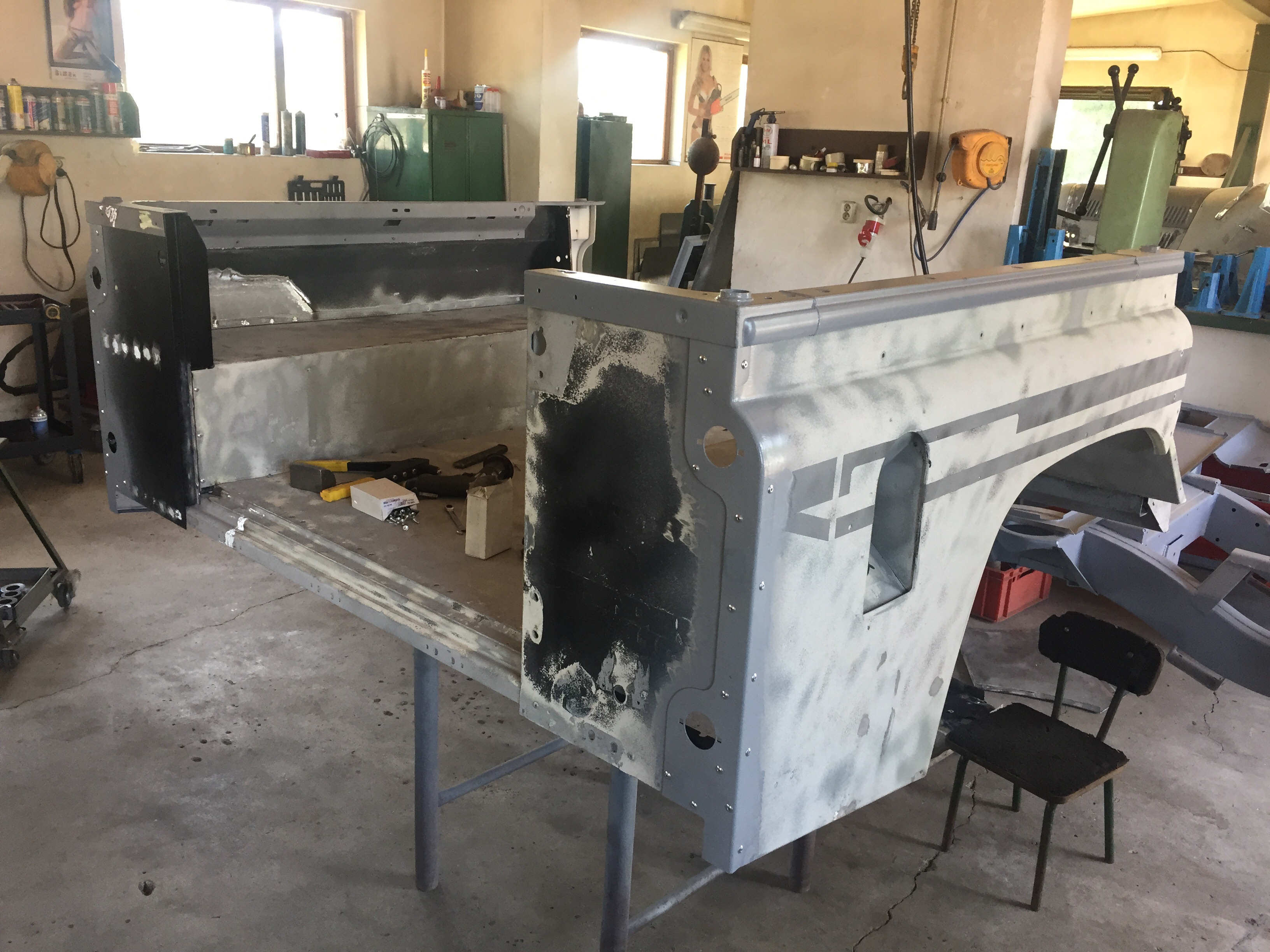

Dal

:yes to je velka parada!

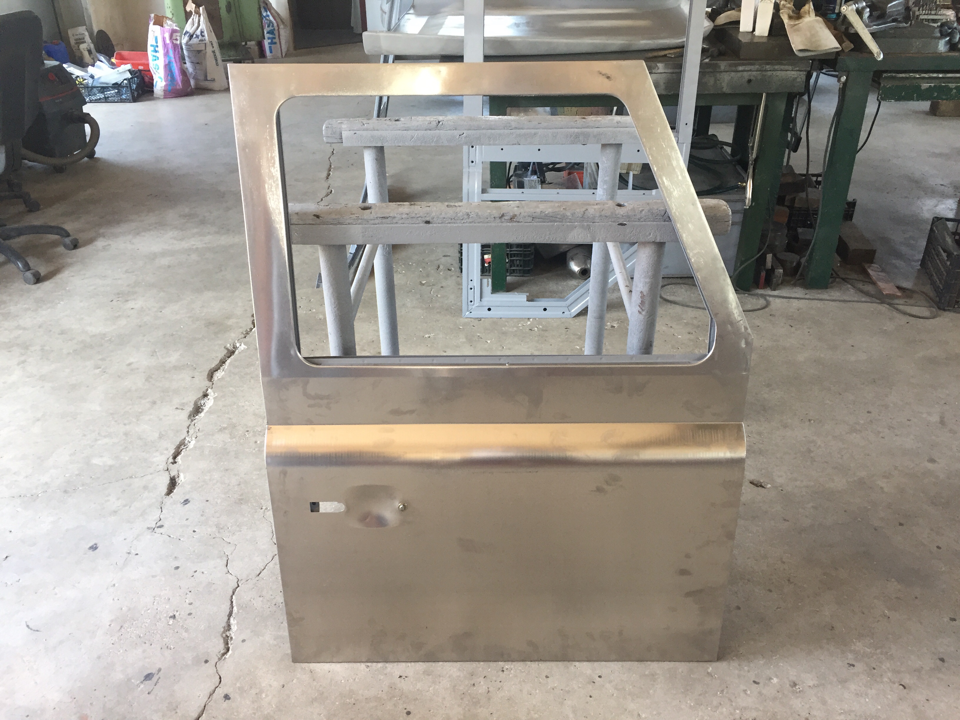

Ahoj, hliník jsi cistil vodou?

#206 Příspěvek od Michal21 » 09 čer 2019 09:13
Je to piskovany, ale delaly se jen hrany. Povrch bud vubec nebo jen nejmesim tlakem co slo. Hlinik se jinak hrozne krouti. Zadni blatnik nakonec klempir vyrabel zpulky novej, kdyz ho nemeli v anglii.
Vtipna byla haupna, kde bylo asi 2cm kitu, diry jak po krumpaci a asi na ni probehla mala diskoteka jak to bylo zprohybany.

#207 Příspěvek od MFENCE » 09 čer 2019 16:45
Tak prej co je zatím nej tak tlakové mytí. Ovšem cena je někde jinde jak písek. Já až to budu dělat, tak zkusím co půjde odstraňovačem nátěru. A oxidaci lokálně už pak vzít buď pískem a nebo vodou. U uvidíme ovšem jaká bude realita😀

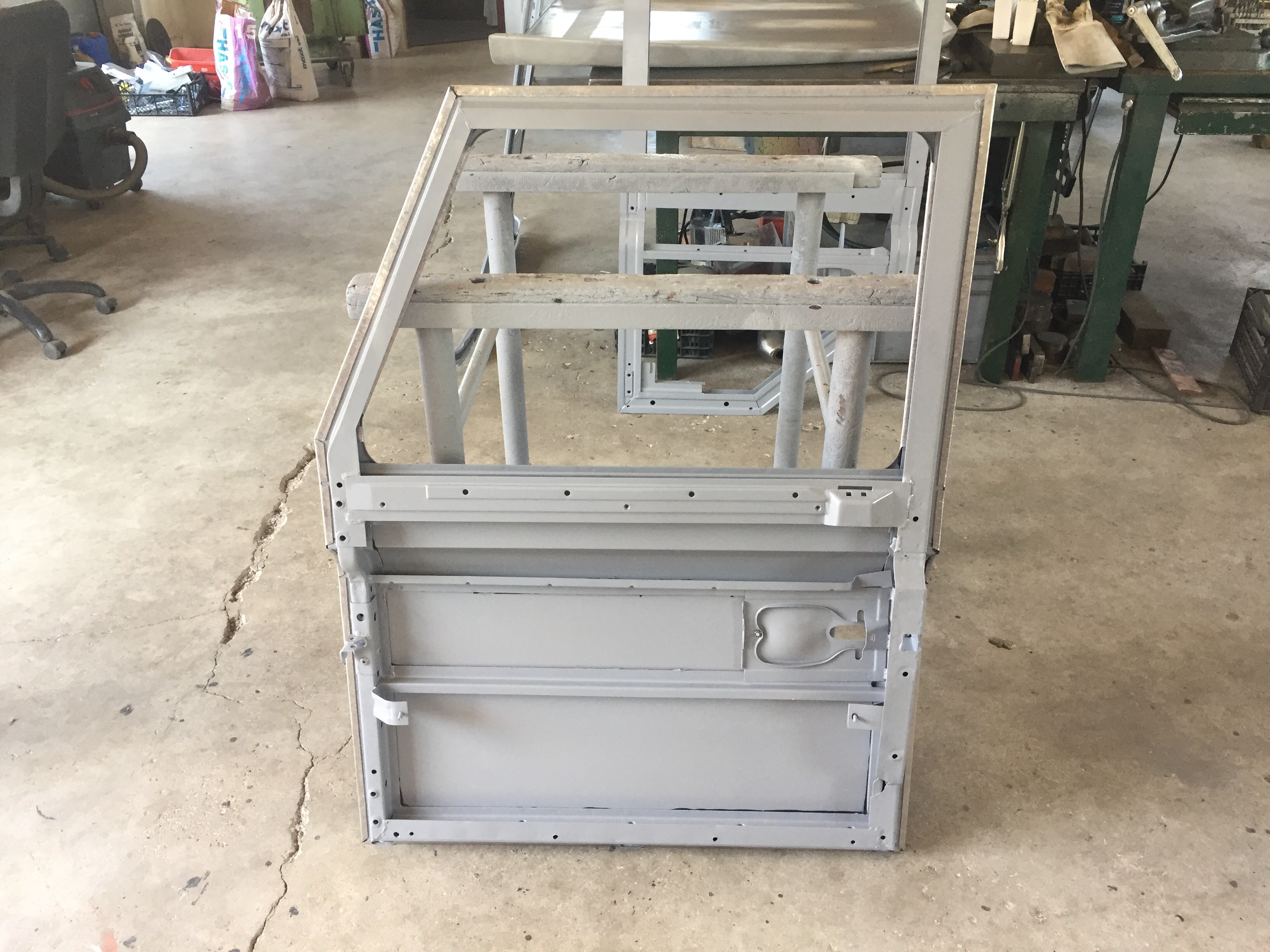

Tak uz jsme zase o kousek dal...
