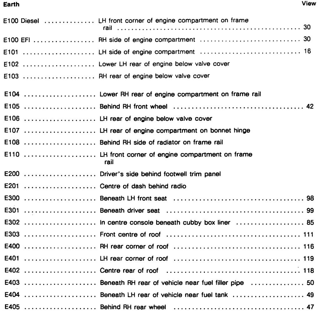

Pokud je ten elaborát co jsem napsal pravda tak bych měl prosbu. Kostry v motoru jsem snad všechny prošel. Ale očividně o nějaké nevim. Nemohl by mi někdo udělat šipky u nějaké fotky motoru kde je co? Vím že je to drbačka, ale mně by to pomohlo.

ok a nemohl by jsi mi Mirko udělat klidně v malování šipky nebo značky kde v motoru mám najít všechny kostry? protože pod autem mám za to že jsem našel všechny, uvnitř taky.
ještě ta Kostra E200, jak vypadá? protože ona není za tím tapcem u nohy řidiče ale myslím že ji vidím víc nahoře kde ji kreje palubka.

Tdi jsem minulý týden vrátil a V8 má kostry jinak. Kde přesně je ta E200 teď nevím z hlavy, někde tam bude. Podle mě to bude ten kolík, co je vidět na té druhé fotce pod oválným otvorem, co jsem dnes posílal
Re: RRC 200TDI by DDT
Dočetl jsem se že hlavní problémy jsou E100 a E200. Ta E100 je prý pod nádrží na chladící směs, ale tam je taková změť kabelů a bordel že tam to prohledat bude fakt mazec. Je tam taková ta omotávka co vypadá jako pletená hadice a je to na cucky. vede tam červený kabel k nějaké pojistce snad 30ka. No tak pod tím hledat nějakou kostru bude zajímavé.
No a pak E200 nemůžu najít. Radši to vyfotím ať víte o čem mluvím.
