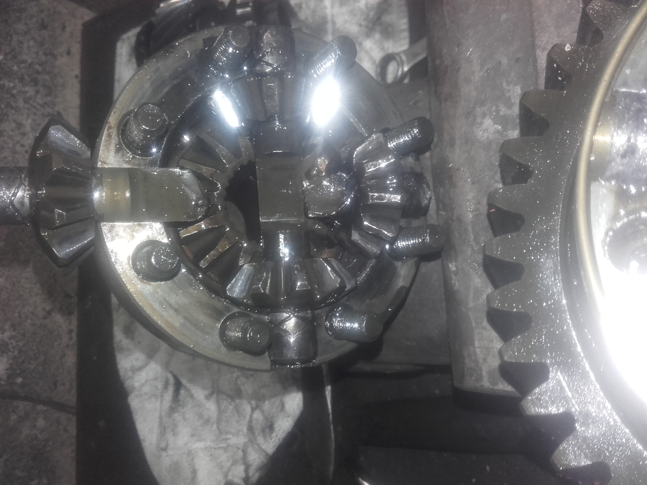

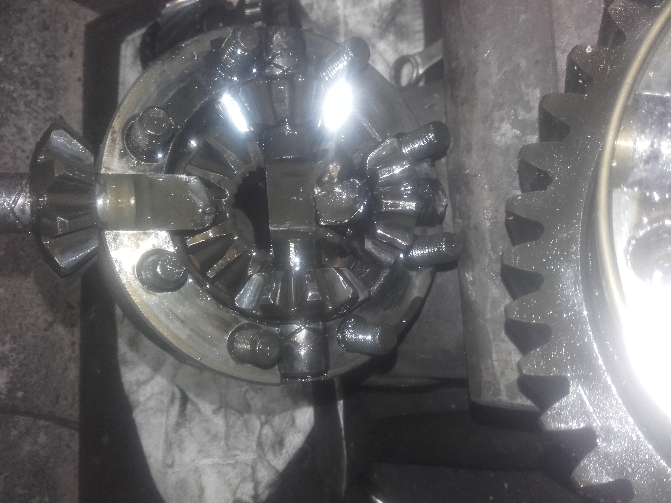

No a uz mam rozluskany aj posledny ten v pridavke. Mam vsak prosbu pre skusenych preco je rozdiel v pocte zubov na koleckach na starych som naratal 16 a na novych 14 zubov

Re: zadny pevnos.D2 uz aj predny pp tuning pokracuje def
Tak som to poskladal a nezistil som rozdiel tak to asi bude jedno kolko maju zubov

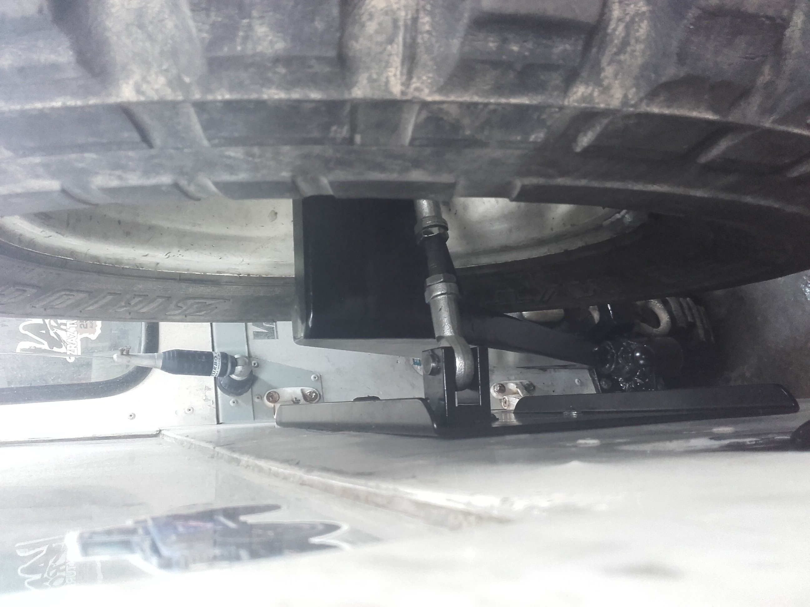

Ano vsimol som si.

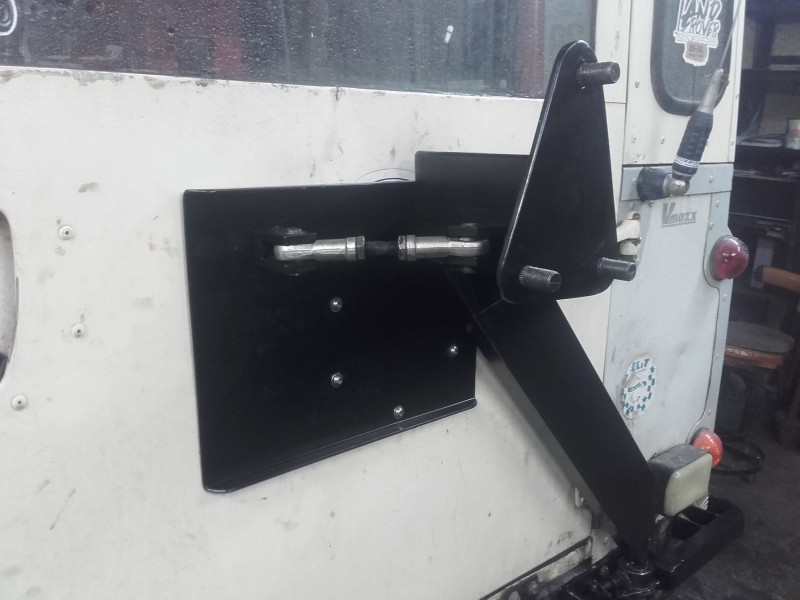

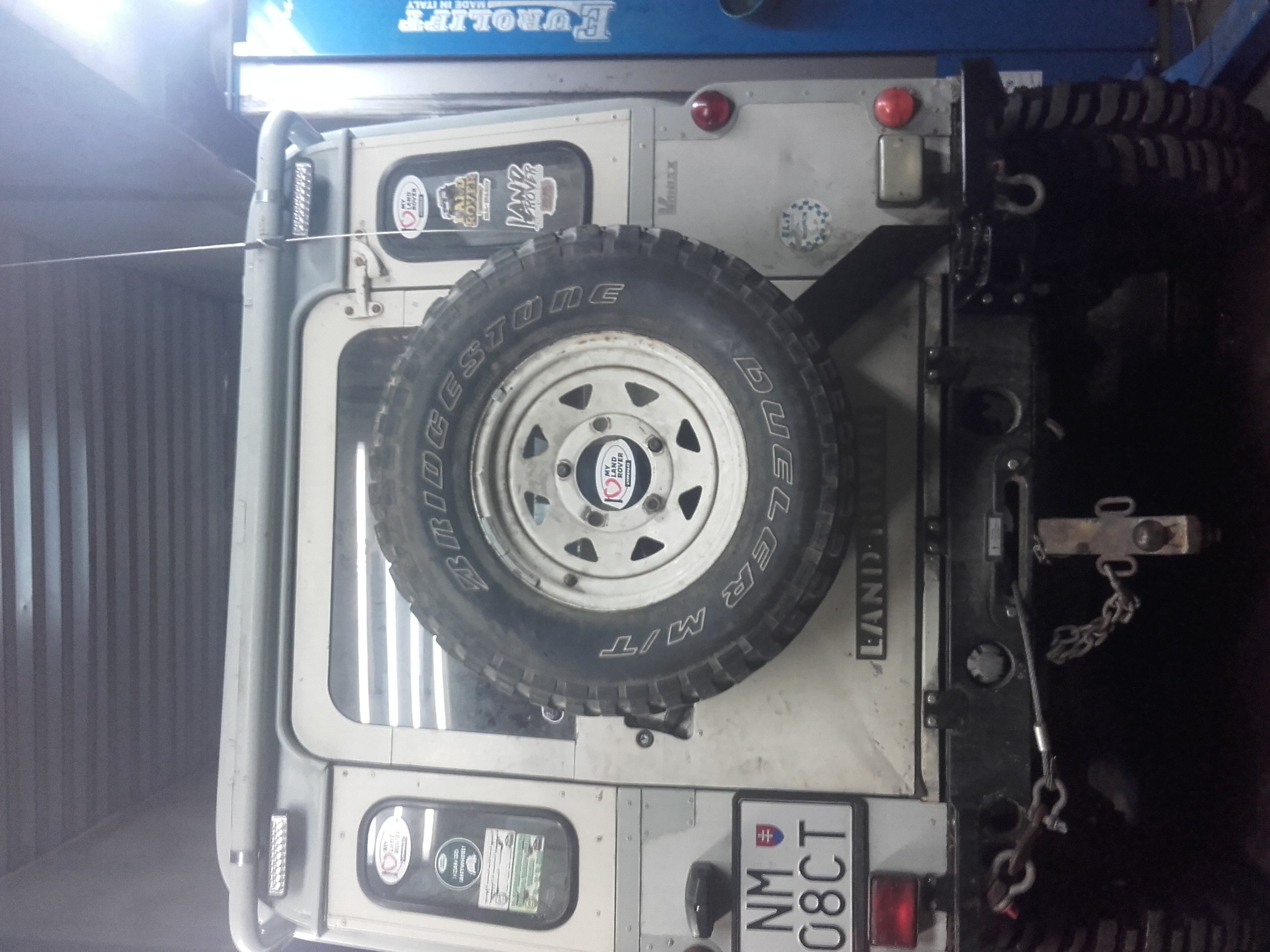

Vypadá to masivně, jako vždy

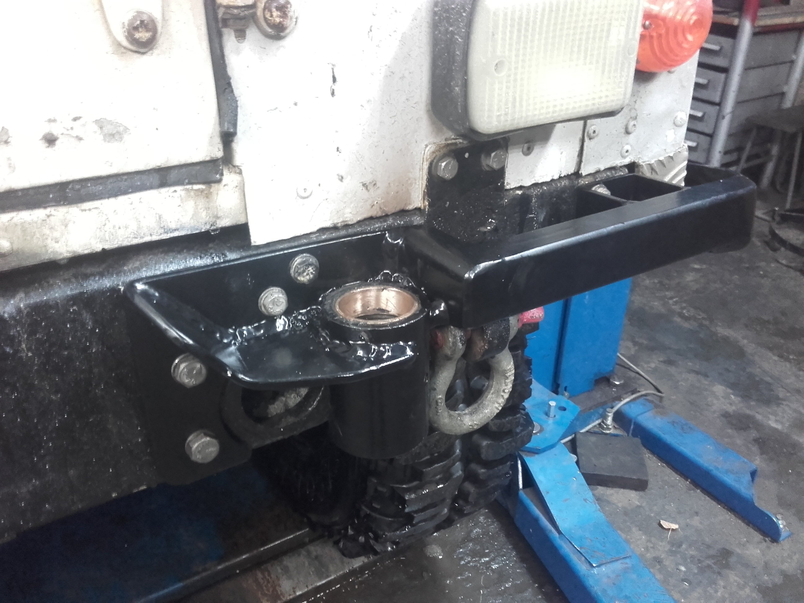

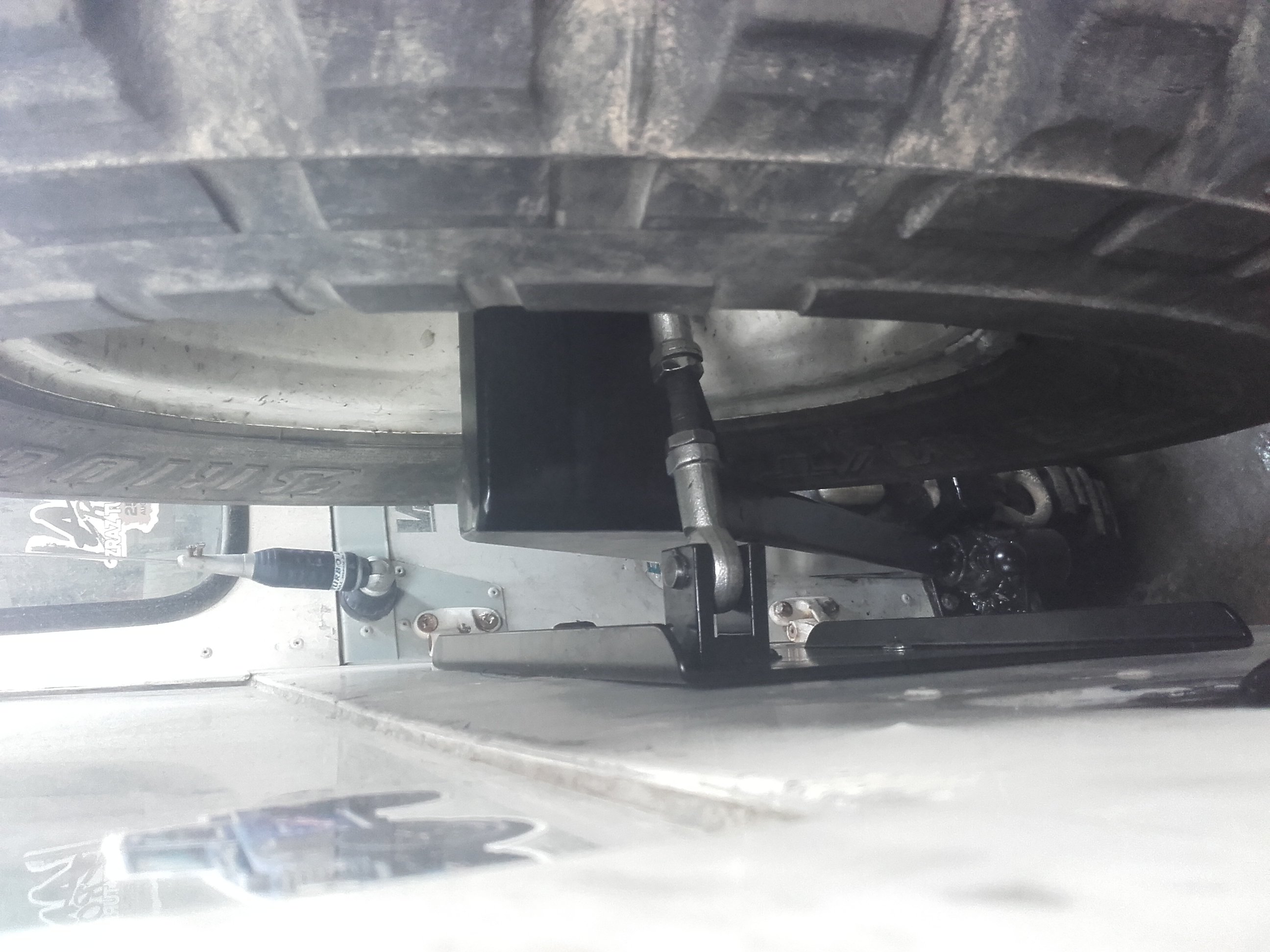

Dik najvedsi problem bol zohnat jokel 120/30/4 pant je z pomocneho kolecka sejacky co som nasiel na poli
- Příspěvky: 15415
- tel.: 608 600 360
- auto: D2, Def 130
Pěkné, ten přechod na pant dole vypadá dobře subtilně, jako by to drželo na špičce. Dobrý designový detail. Až budu mít v hromadě 130ku, tak chci něco podobného, ale asi 2 samostatné držáky, na věci, co se nevejdou do auta nebo na střechu (rezerva, jízdní kolo, ...). A tím pádem i samostatně otevíratelné a s otočí přidělanou víc na kraj "nárazníku", tedy pořádně zesíleného nárazníku. Ten stávající je takovej nic moc, po několika opravách.

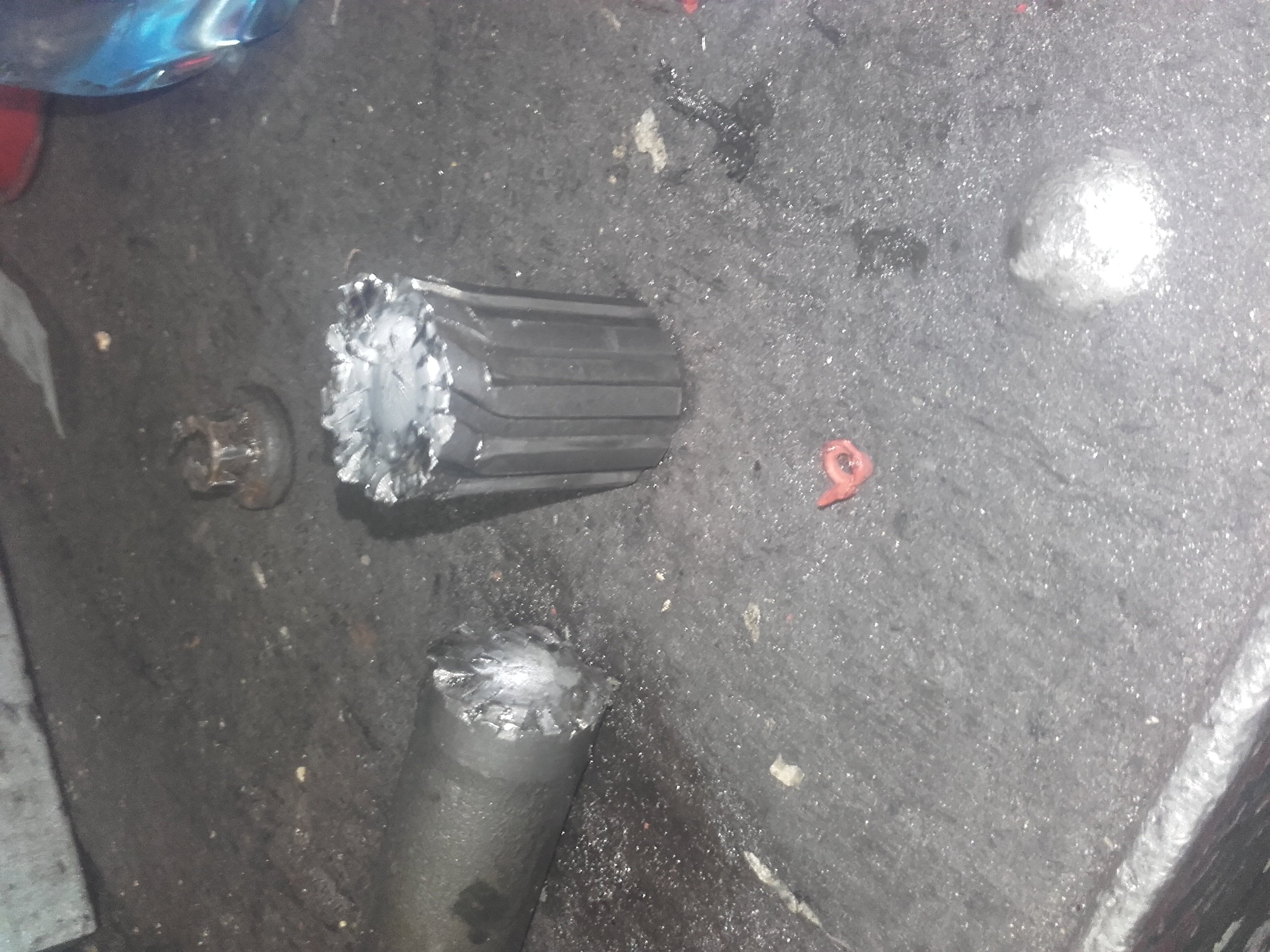

- VencaZE
Asi budeš potřebovat zadní Salisbury nápravu
No a potom povoli rozvodovka. Radsej nech len poloosi praskaju
A to jako proč Salisbury? Jestli jsi ukroutil normální poloosu, tak dej pevnostní. Zeptejete se Kance, jak dlouho mu vydrželo Salisbury. Kromě toho, je to docela slušná kotva, jak je diferák a celej obal o kus větší než standardní Rover náprava. A až ti vydrží poloosy, tak chroupneš diferák - podle toho, co bude sériové, to bude buďto střed nebo talíř a hruška. A až i tohle zpevníš, tak jsou na ráně přední klouby, a tak furt dál.
