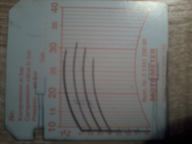

Ale měl jsem trochu času tak jsem změřil kompres na válcích s celkem hezkým výsledkem. Trošku kulhá jen poslední válec ale tam si nejsem jistý jestli to nebylo spíš slabší baterkou a špatným přitlačením měřáku protože je to tak cipatě za rohem.
