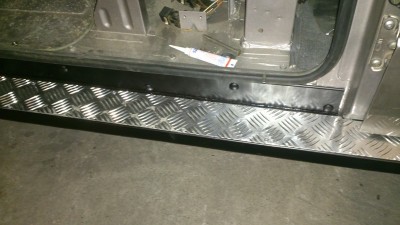

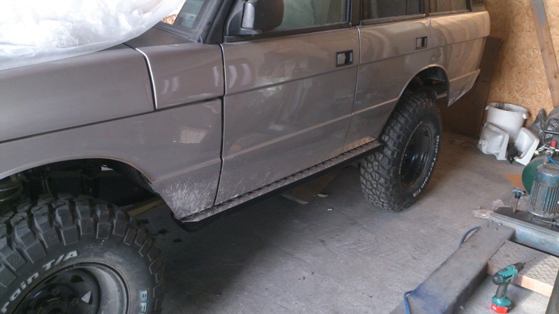

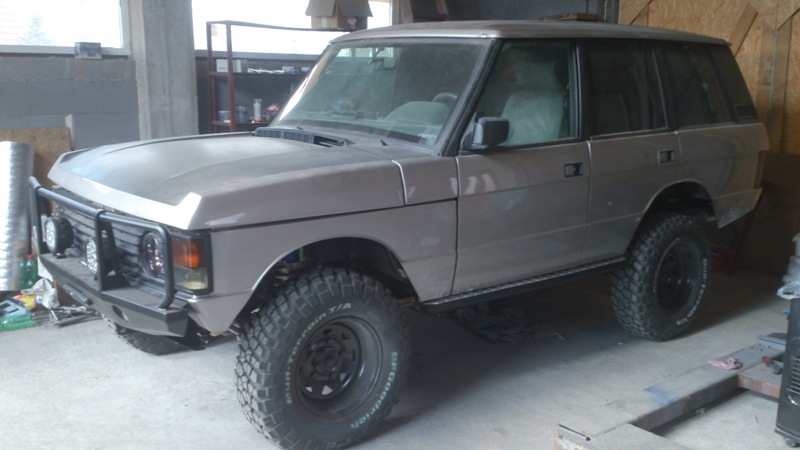

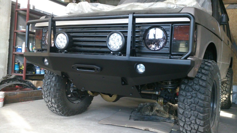

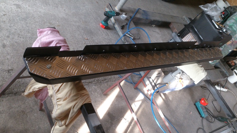

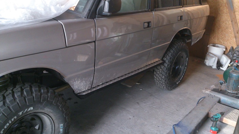

Mám tu pre vás zase nejaké fotečky :Pohoda:
Zajtra zase niečo :ty jeden...:
Range Rover Classic 300Tdi , Range Rover Classic vogue s 2,5TD

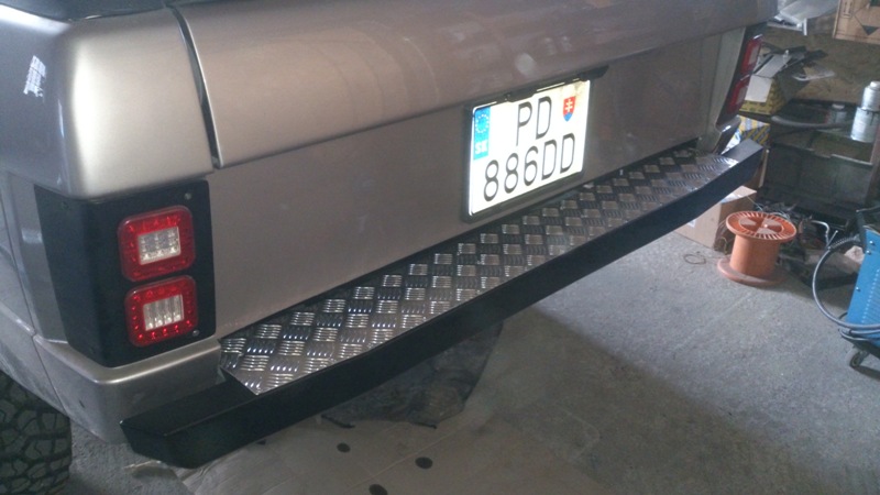

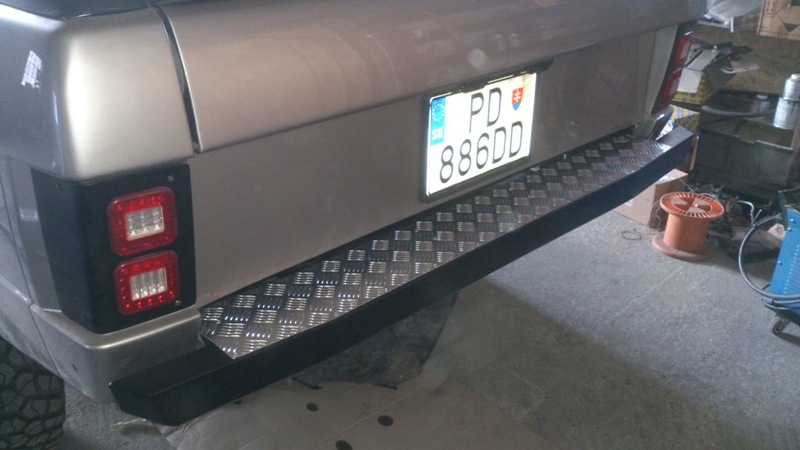

Tak zadný nárazník je hotový a namontovaný,auto som aspoň na 10 minút naštartoval a nechal bežať (aj keď viem že by sa to nemalo) a zajtra pokračujeme interiérom a sprostými dokončovacímy prácami... :Ja blb:

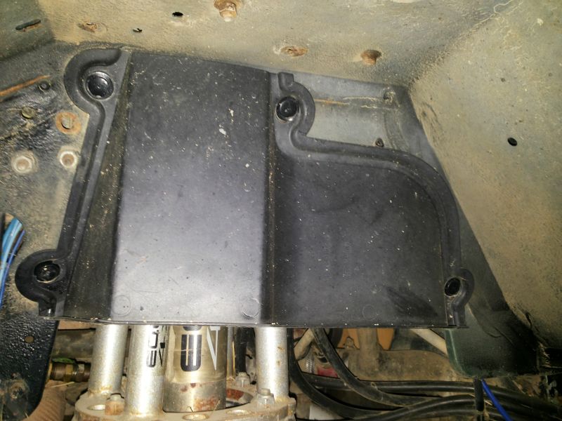

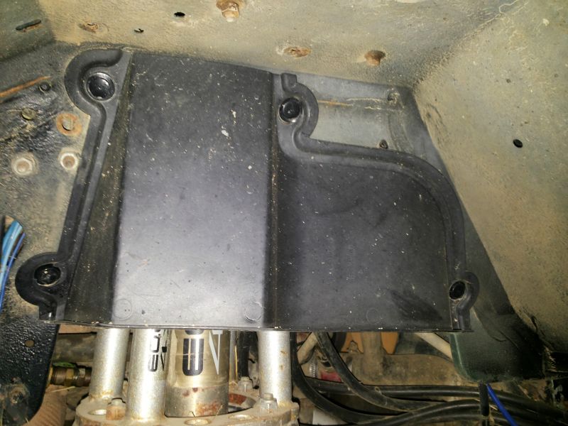

Jacko píše:
Mirko píše:Chybí ti tam tvarovaný plast, který tu díru zakrývá k držáku tlumiče.
A vedel by si mi dať nejaké foto? A niečo podobné nieje na D1? Dík.
Toto je ono...
podblatnik RRC
podblatnik RRC

#207 Příspěvek od Jacko » 13 led 2014 12:50
Diky chalani. Na e-bay objednavat neviem,takze budem musiet improvizovat - ibaze by mal niekto "skladom" - tak by som to kupil a ten plast budem musiet niekde zohnat, alebo vyrobit z nejakej plechy - asi s tej slzickovej co som daval na prahy a zadny naraznik...
