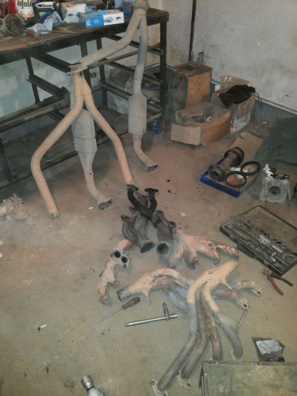

Vcerra som sa trochu zabaval s vyfukmi. Janspeed parohy mam prasknute a musim ich dat opravit...uvidime ci sa to podari...ale anyway, Mirko, aky vyfuk mas na tej novej 4.6? Nechaval si povodny? Alebo si povodny nejako upravoval? Alebo mas uplne nieco ine?
Ked som porovnaval tie origo 4.6 zvody, tak okrem toho su pospajane vzdy dva valce za sebou...tzn. 1/3, 5/7 a 2/4, 6/8, maju trubky vacsie priemery, rovnako ako priruba na Y-pipe...

Já jsem tam nechal origo litinové svody z 3,9. Původně jsme jednu sadu trochu vybrousili, takový pokus o port matching, jenže se pak zjistilo, že tahle sada byla nějaká pokřivená a tím pádem netěsnila. Proto vzal Pešl ty svody, co byli na namontované 3,9ce a nechal je zbrousit, aby těsnicí plochy byly rovné a namontoval. Vede od nich normální Y-pipe bez katalyzátorů a lambdasond. Od Y-pipe dále pak DoubleS nerezový výfuk, ale nic sportovního. Ani parohy jsem nechtěl sportovní, i když je Rakušák na té 4,6ce měl, ale já chci ticho, když jedu. Aspoň v téhle Beluze. Ty svody od Rakušáka možná teď přece jen koupím a dám je do dvoudveřáka spolu s tou 3,9-kou, která mi teď nějak přebývá...Z toho si chci udělat takového sporťáčka.

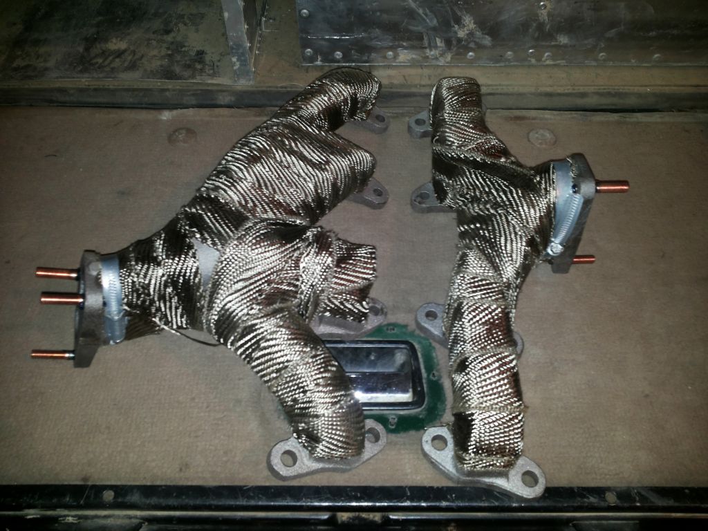

nemozem si pomoct...bandaze sa mi nejako zapacili :)

:shock: čo to je? takže teda klasické 3,9 svody? btw hezké štefty...

janspeed sa rozpadli. Jeden sikovny zvarac sa ich este pokusa zachranit, ale dava tomu malu nadej.

Mně se Janspeed svody před časem rozpadly také a to měly najeto jenom 17 tisíc km. Ale bylo to možná tím, že jsme si po instalaci trochu nevěděli rady s časováním nového motoru a do výfuků šlehaly takové plameny, že se z načopovaných a omotaných svodů kouřilo. Šlo to takhle jenom chvíli než jsme časování nastavili, ale kdo ví. Také jsem jezdil na LPG, které pracuje při vyšších teplotách, nevím, každopádně od té doby mám nerezové trubkové svody také s omotávkou, mají najeto cca 35 tisíc km a dobré.

Nemyslim, ze by si ich tym jednorazovym pocinom tak rychlo prepalil...to dymenie je pri montazi normalne. Predsa sa to trosku vypaluje. Ja som vcera vydymil garaz presne tymto :wink:
Janspeed parohy sa nesmu motat to bandaze, inak prides o zaruku. Mne sa rozpadli v strede ako sa spajaju 4 do 1. Vypadal ten stred medzi rurkami...
BTW: pouzitim origo zvodov sa radikalne sa zmenila zvukova stopa...je to take vrckanie...take bezzube :roll:

Ozaj netusi niekto z Vas ake zvody, downpipes a Y-pipe su v Discovery2 4.6V8?
V microcate som z toho volaky zmateny:)

Podle mne jsou tam litinové, podobné jako na 3,9

Myslíš, že nejsou stejné jako na P38? Tam bývá takový vlnovec:
http://www.cbradioshop.co.uk/p-38-range ... -273-p.asp
Ale nevím, nikdy jsem je v ruce neměl. Což mě teď nahlodalo, ani nevím, co je na té naší GEMS 4,0 Discovery1 za svody.

Do D2 by se ty svody co jsou na P38 nevešly. V D2 4.6 budou stejné jako ve 4.0, o tom jsem přesvědčený, a 4.0 má litinové jako RRC
