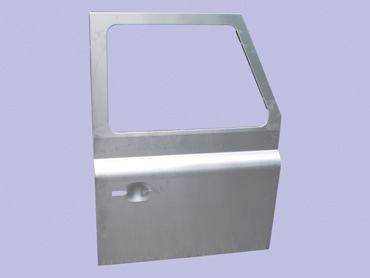

Paráda, přesně tohle mně taky čeká (a asi nejenom mně), děláte to i pro lidi "z venku" nebo to bylo jen soukromě pro Tebe?

Rover píše:Paráda, přesně tohle mně taky čeká (a asi nejenom mně), děláte to i pro lidi "z venku" nebo to bylo jen soukromě pro Tebe?
Nejsi první, kdo se na to Ivane ptá. Takže to zhruba nacením a dám info. Každé dveře jsou sice shnilé trochu jinak, ale oprava je většinou stejná. Dělali jsem to už na několika autech. Začali jsme ale na těch "našich". Bylo by nefér, učit se to na cizích. :lol:

Fajn, tak jsem zvedavej, zamysli si nad repasema dveří i výměnným způsobem, to mně přijde z uživatelského hlediska zajímavé...

Tak tak...to nema cenu. Takhle opraveny mista dveri uz defika prezijou. Budou to posledni organy, co se na konci defikova zivota bude jeste hodit. Levny a relativne efektivni zpusob jak nemit drazsi dvere nez auto. Ten vymenny zpusob je trochu problematicky kvuli barve. Jedine ze by si dvere kazdy nastrikal sam. Neverim, ze bychom totiz byli schopni trefit barvu jen podle kodu. Odstin starim a povetrnostnim vlivem nestejne starne, takze by to urcite nedopadlo dobre...

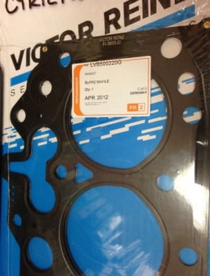

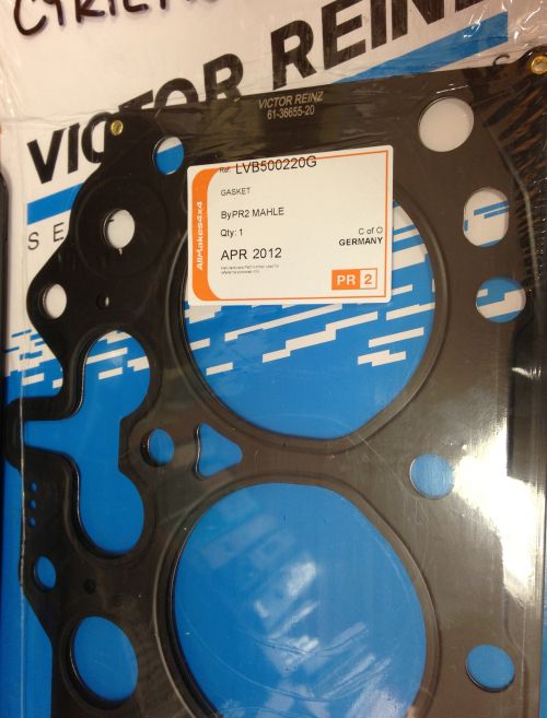

A na vrácení mého Defíka Kudrnáčovi zapomeňte!!! Daří se mu u mě dobře a zpátky na Kudrnáčovy Galeje by už nechtěl. :bandit A děti jej milují. :heart Když si mají vybrat, jestli pojedeme D4, Free2, nějakým Dědkem, Jaguárem, či jiným povozem, vždy vyhraje Defender! Nikdy nás nenechal ve štychu a já mu to vracím zpět péčí a ohleduplností. Teď mu nadělím automat, dnes dorazilo plechové těsnění pod hlavu, takže dostane přidáno na turbu a čerpadle, a už se peče hromadný nákup RollCage. Přikládám ukázku opravy pátých dveří. Nedá se sem vložit větší fotka, takže jsem ji musel trochu zprznit. Není toho na ní moc vidět. Víc časem ukážeme na http://www.facebook.com/pages/Cyrilmoto/409685829104021" onclick="window.open(this.href);return false;.

...to těsnění vzals doufám 2x :D

To těsnění musí vzít podle tvého motoru, podle tlouštky starého.

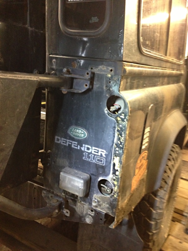

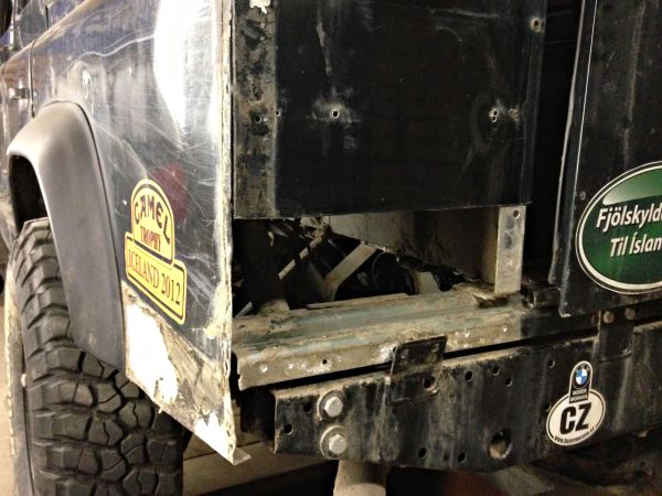

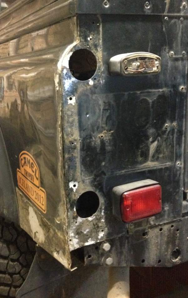

Tak jsme se pustili do toho nabouranýho ex-Kudrnáčova levýho boku. Trochu to hnije pod těmi lemy, tak to opravíme na obou stranách a dáme tam hned schránku na nějaký blbosti....
