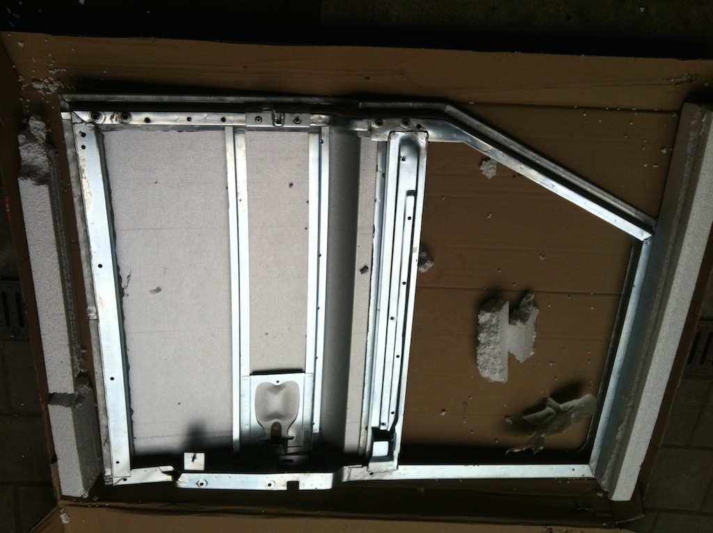

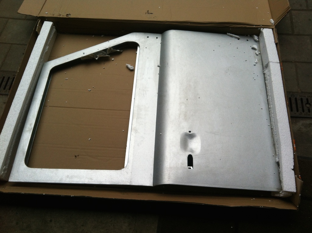

#207 Příspěvek od turby » 28 dub 2014 15:19
Tak vsechny 4 pozink dvere z http://www.splandrovers.com dorazili a na prvni pohled vypadaji dobre. Ten clovek tvrdi, ze se lisuji ve fabrice na dvere pro LR. Jestli keca nebo ne, nevim. Zrejme to poznam az je budu montovat.

#208 Příspěvek od mikihran » 29 dub 2014 08:11
Konečně,taky netrpělivě čekám na tvé reference jestli je objednat.A jsou to pumácký,nebo ty starší.Zkus je prosím poměřit,ať je vyřešen rébus,jestli bude stahovačka a tapec stopro pasovat.Pán mi na tuhle otázku nedokázal odpovědět.připadal mi jako by je kradl někde ve fabrice :grin:

mikihran píše:A jsou to pumácký,nebo ty starší.
... podla obrazka su to tie starsie zvarane dvere nie lisovane.
Re: Rekonstrukce Defika na Vemblouda (puvodne Sundani boudy)
#210 Příspěvek od eliott » 29 dub 2014 09:27
Podle mne někdo koupil matrice na starší provedení dveří, které už LR nedodává.

#215 Příspěvek od turby » 01 kvě 2014 00:07
Pozink skiny mam na vsechny 4 dvere od Eliotta kdyz jsem si myslel, ze ty dvere jeste zachranim. Pokud nekdo chce, jsou k mani.
To jestli budou pasovat zjistim az tak za mesic. Ted vyklizim celou velkou dilnu a budu davat sterku a epoxy na podlahu. To by clovek nerek kolik kramu se na 100m2 za 15 let nastrada.
Dvere prijeli s UPS (ti s tim moc nehazi) a zabalene do slusnych krabic s PS prolozkami. Takze baleni ok.
Jo Eliotte, jsou svarovane. Asi to tak bude ze kopili marice a nebo si fabrika privydelava bokem. On psal, ze se delaji ve fabrice kde se delaji dvere pro defiky pro LR. Ale samozrejme muze trochu kecat. A nebo taky ne. Tezko rici.

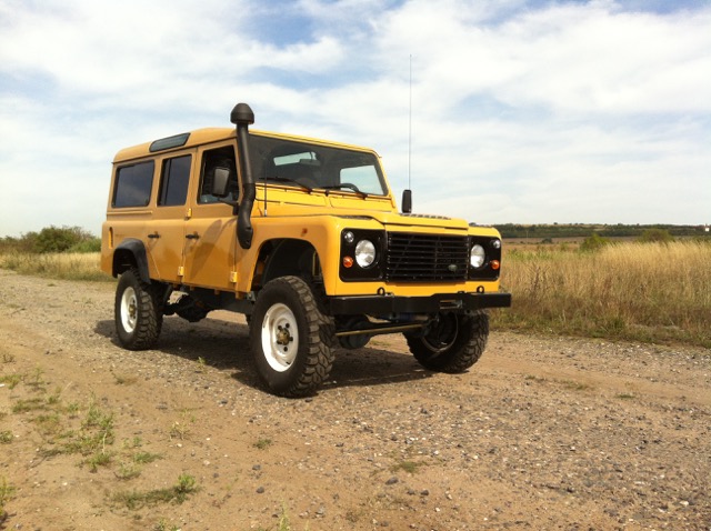

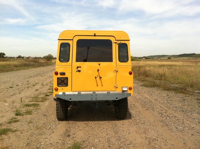

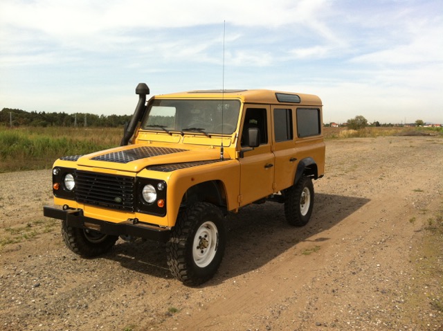

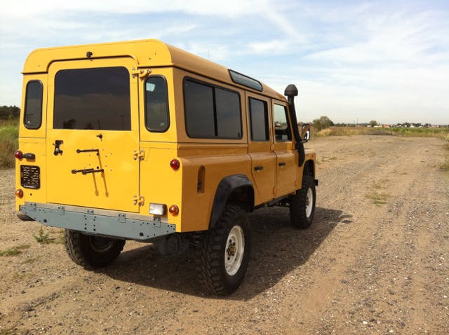

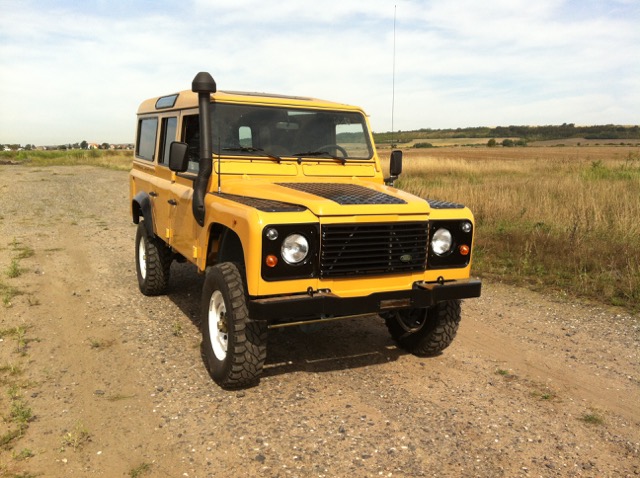

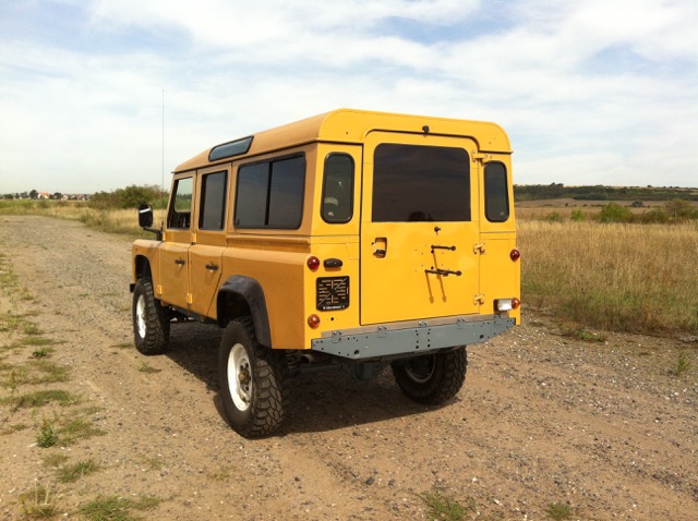

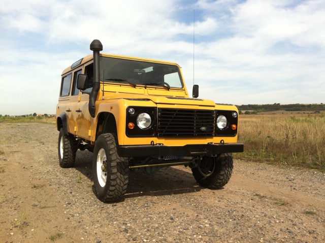

#218 Příspěvek od turby » 27 srp 2015 11:32
Tak konečně poprvé venku :whew
#220 Příspěvek od VencaZE » 27 srp 2015 11:40
Ahooj,
Kde ti byl konec? Defik je krasnej :) !
