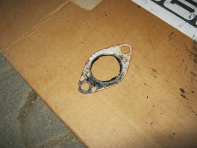

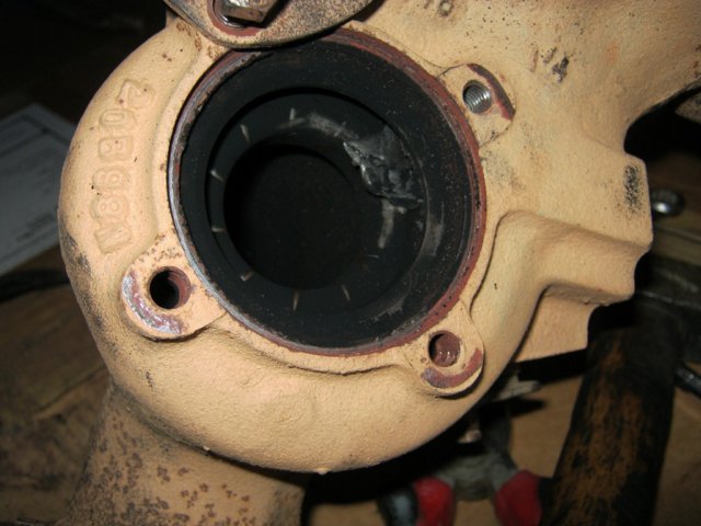

#207 Příspěvek od Hubert » 19 říj 2012 11:20
libovka píše:Na co 3mm?Stačí plechová blinda kterou vrazí mezi mezi příruby u EGR chladiče.
Tak si to tak udělej a dopadneš jak já. Taky mě říkaly dej tam jenom slabej plech a hotovo stačí to jenom zaslepit.
Tak sem tak udělal a dopadlo to následovně. Vlivem vysokých teplot a rozdílných tlaků to ten plíšek neudržel kus ho upadlo a padlo mě to do turba které to zaseklo. Naštěstí to tam padlo při chcípnutí motoru takže se nic nestalo ale mohlo se to dostat do sání a dopadlo by to mnohem hůř. Takže jsem měl nakonec veliké štěstí. Takže žádej slabej plíšek ale min 3mm.
přikládám foto:
To je ta bývala záslepka. Z ní vypadl ten "suk".
Egr ho pomačkal a takhle se zasekl v turbu.

No jo,ale když tys ho dal hned pod přírubu ke svodům tak to se pak nediv.Čím dál od svodů tím líp.Já taky celou dobu píšu aby to dal mezi příruby k EGR chladiči.Tam takové teploty nejsou takže se to jentak nepropálí.

#212 Příspěvek od Hubert » 19 říj 2012 16:47
libovka píše:Tak když píšeš vlivem vyskokých teplot tak odhaduju že jsi ho měl hned u svodů.U EGR chladiče rozhodně nejsou nějak extra vysoké teploty.
Jak říkám.Měl jsem tam plechovou blindu,motor byl načipovanej a nebyl s tím problém.
Usuzuješ, ale nevíš tak to nedělej. Měl jsem to to až za egrem. Stalo se mě to až po dvou letech bezproblémového provozu.
nechci se hádat ani prudit. Moje doporučení je dát zátku z min 3mm plechu. Nehrozí žádné nebezpečí toho že by se cokoliv odlomilo.
