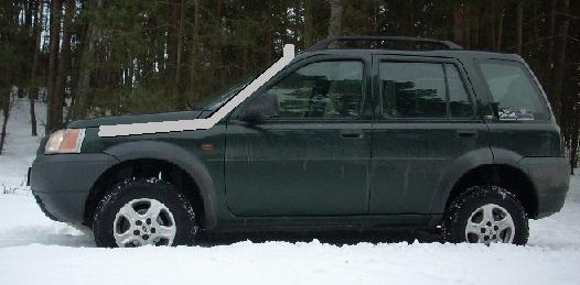

#28 Příspěvek od macejky1 » 19 led 2011 16:51
Tak ještě jednou obnovím tohle téma protože jsem právě mluvil s jedním kolegou kterej má zámečnickou dílnu a specializuje se na nerez. Ukazoval mi jakou teď má velkou zakázku na nějaký zábradlí z trubek 60x2 mm a říkal, že mu tam toho i hodně zbyde protože musel koupit fatk hodně materiálu aby dostal dobrou cenu. Každopádně slovo dalo slovo a nakonec to dopadlo tak, že mi udělá šnorchl z nerezu za hodně dobrou cenu. A prý by se nijak nebránil udělat jich i víc.
Takže kdyby měl někdo zájem tak je teď možnost a to za cca 3 000,- až 3 300,- Kč.
Jen závazné objednávky a u lidí které neznám budu tentokrát požadovat zálohu nebo celou platbu předem protože to tentokrát nedělám já a není to z mého materiálu.
Nebude k tomu kobra ( to už si musí každý soudruh dokoupit sám ) a nebude k tomu gumová hadice na propojení v motorovém prostoru.
Bude to jen vytvarovaná nerezová trubka vedoucí z motoru ( za levým světlem ) na střechu. Tím pádem je jasné že to bude na levou stranu. Bude to samozřejmě včetně všech úchytů atd. atd. ......
Pro můj motor 2,0Di bude stačit už jen dokoupit kobru nebo cyklon a cca 0,5m gumový nebo silikonový hadice na propojení s originálním sáním který je za levým světlem. Já to sice beru spíš jako módní doplněk protože chudáka Freečko nehodlám nějak často máchat ve vodě ale člověk nikdy neví.

#30 Příspěvek od macejky1 » 19 led 2011 17:03
Jen pro představu - náčrtek jak to bude vypadat
za kvalitu provedení se omlouvám ale nemáč čas si s tím teď hrát :D

Ne ne zájemci si to nepořeší protože to už bude pořešeno. Buď tam bude na konci rozšíření aby tam sedla. Nebo se za příplatek udělá celá kobra z nerezu ( to bude asi pro mně ) abych neměl nerezovou trubku a na ní černou kobru, to by bylo neestetické :D

Re: Šnorchl na freelander ?
#36 Příspěvek od Maxsel » 19 led 2011 18:32
Maci, nebylo by hezčí, kdyby ta část okolo kapoty byla schovaná pod blatníkem?

#38 Příspěvek od macejky1 » 20 led 2011 08:05
Maxsel píše:Maci, nebylo by hezčí, kdyby ta část okolo kapoty byla schovaná pod blatníkem?
Ahoj, to se ještě uvidí. Jak to bude přesně vypadat budu řešit teď v sobotu u něj na dílně. Vezmu pár kousků těch trubek a zkusím jak to bude vypadat přímo na autě. Pak se uvidí jestli ta rovná část půjde až dopředu venkem nebo vnitřkem nebo třeba půl na půl. Místa je pod blatníkem dost
