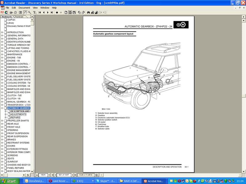

... tak zrejme ti pevnostak nepusti vzduch na chladic oleja automatu. Co mas za pevnostak ?
- Přílohy
- DII.JPG (65.87 KiB) Zobrazeno 11194 x

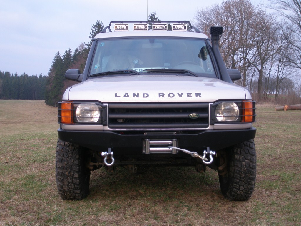

Re: kontrolka přehřátí převodovky
Mám nárazník od ORC z Bratislavy. Naviják je těsně pod hlavním chladičem a když vlezu pod auto, tak za navijákem ani nárazníkem žádný chladič, kterému by to bránilo v přívodu vzduchu už nevidím...musím se podívat pořádně
Je tedy hlavní chladič a někde před ním úplně v dolní části je umístěn chladic převodovky? Auto jsem bohužel bez nárazníku neviděl nikdy a je pravda tedy, že pod navijákem mám plotnu, která není nějak perforovaná, takže chladič nemůže sát moc vzduchu zespoda.
Ten samý nárazník s navijákem už má na automat třeba maryan už přes rok a tuším, že žádné problémy nezaznamenal...tak je mi to divný, před montáží jsem to s ním konzultoval a o žádných takových problémech nemluvil a to s autem jezdí denně.

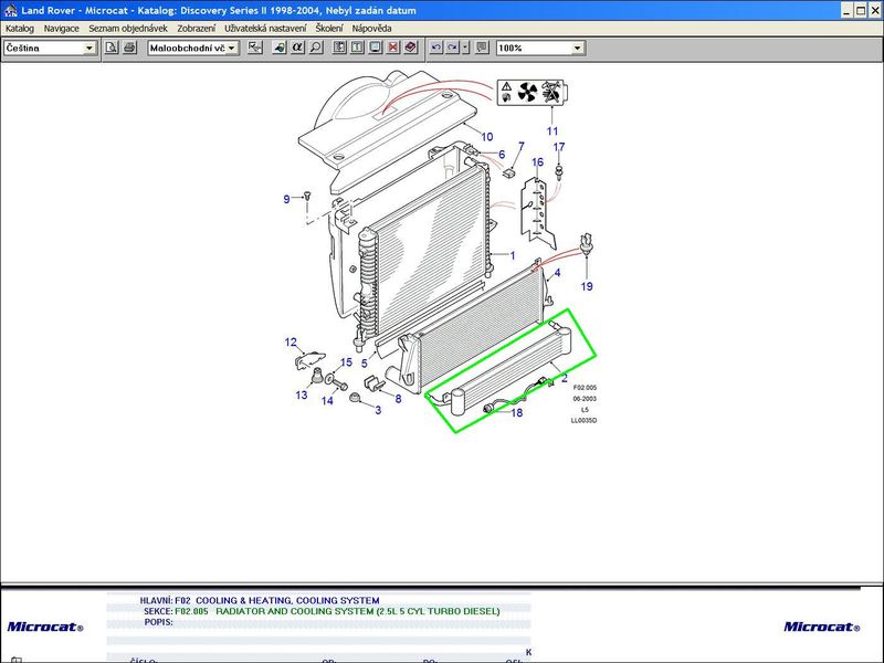

... aby si mal predstavu kde je ten chladic
- Přílohy
- DII.JPG (80.87 KiB) Zobrazeno 11140 x

jj to bylo první co mě napadlo...Miky_CZ píše:jeste nez bych zacal neco kuchat tak se zkus podivat, jestli je tam dost oleje
Právě mi psal maryan....že on i Ivan Jezbera mají úplně stejné nárazníky a ještě k tomu SPZ na mřížce před chladičem a žádný problém - oba mají automaty. Takže je možné, že je to opravdu náhoda a chyba bude někde jinde....že by opravdu to čidlo nebo nějaké kontakty na něm? To, že byla odpojená baterka by snad nemělo mít žádný vliv předpokládám?
Díky moc Dano, dneska jsem se konečně trochu zorientoval v Rave a našel stejné obrázky....vypadá to ale, že chladičem to nebude, na ostatních autech to funguje...DanoDEF píše:... aby si mal predstavu kde je ten chladic
