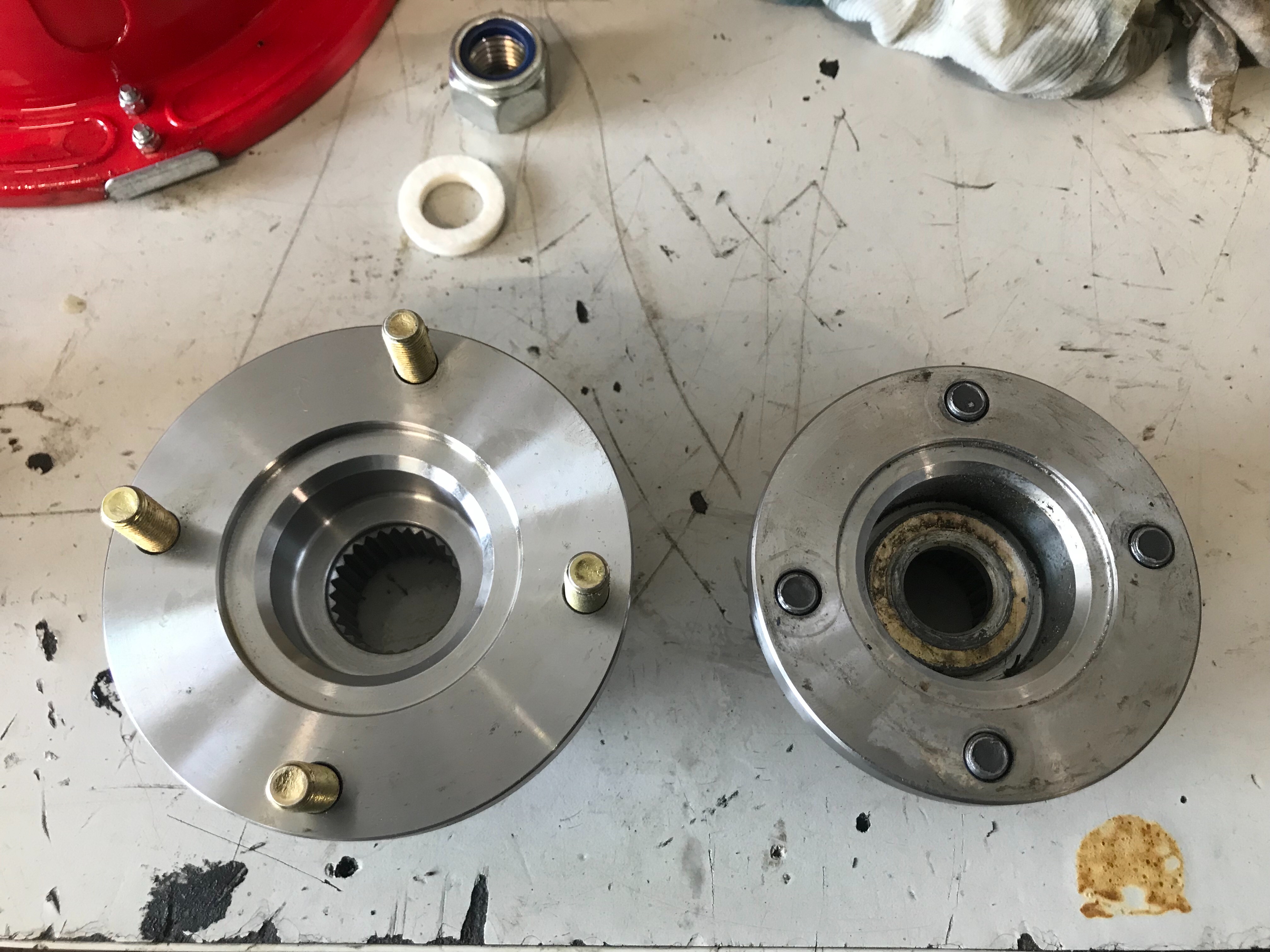

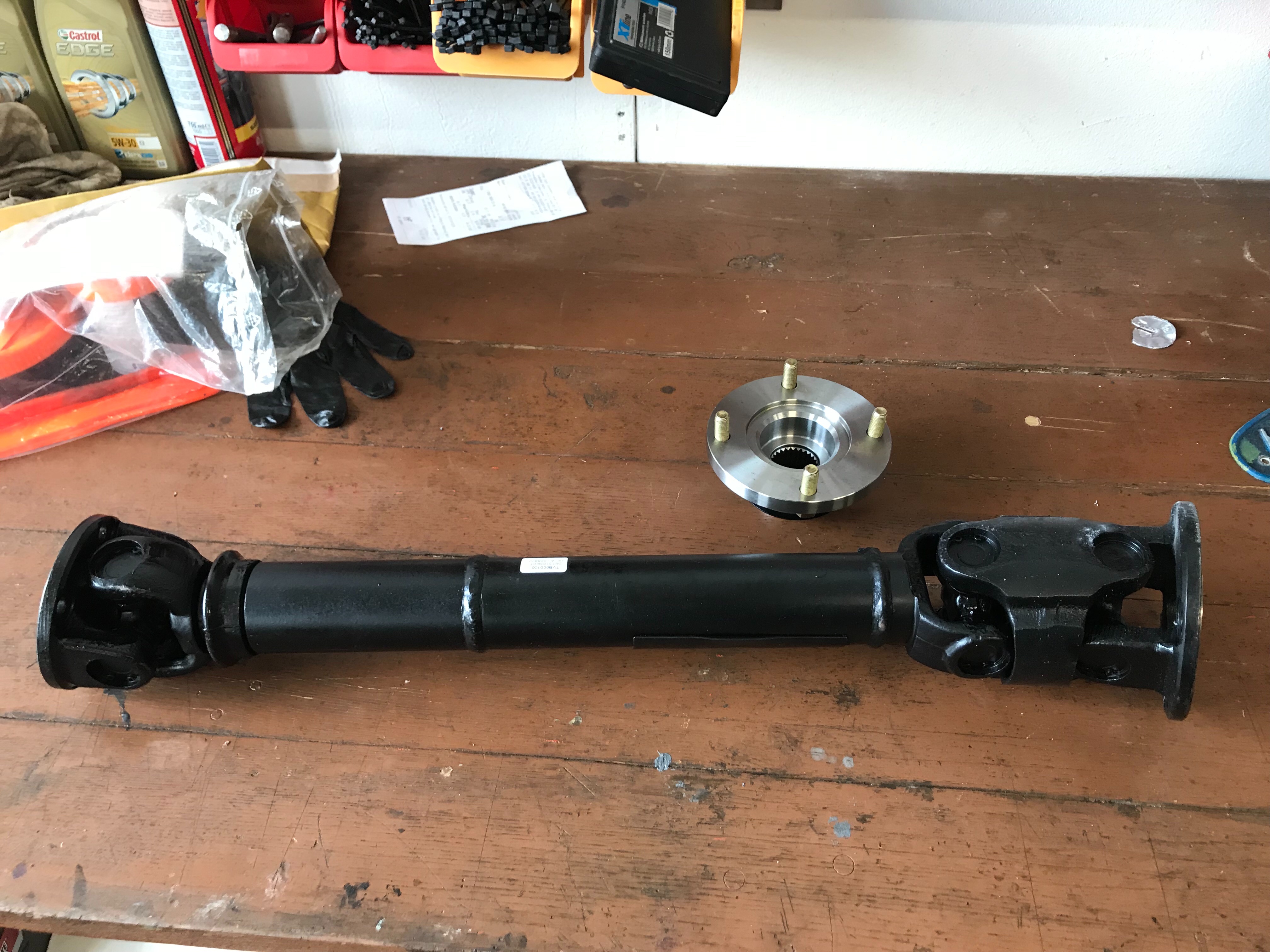

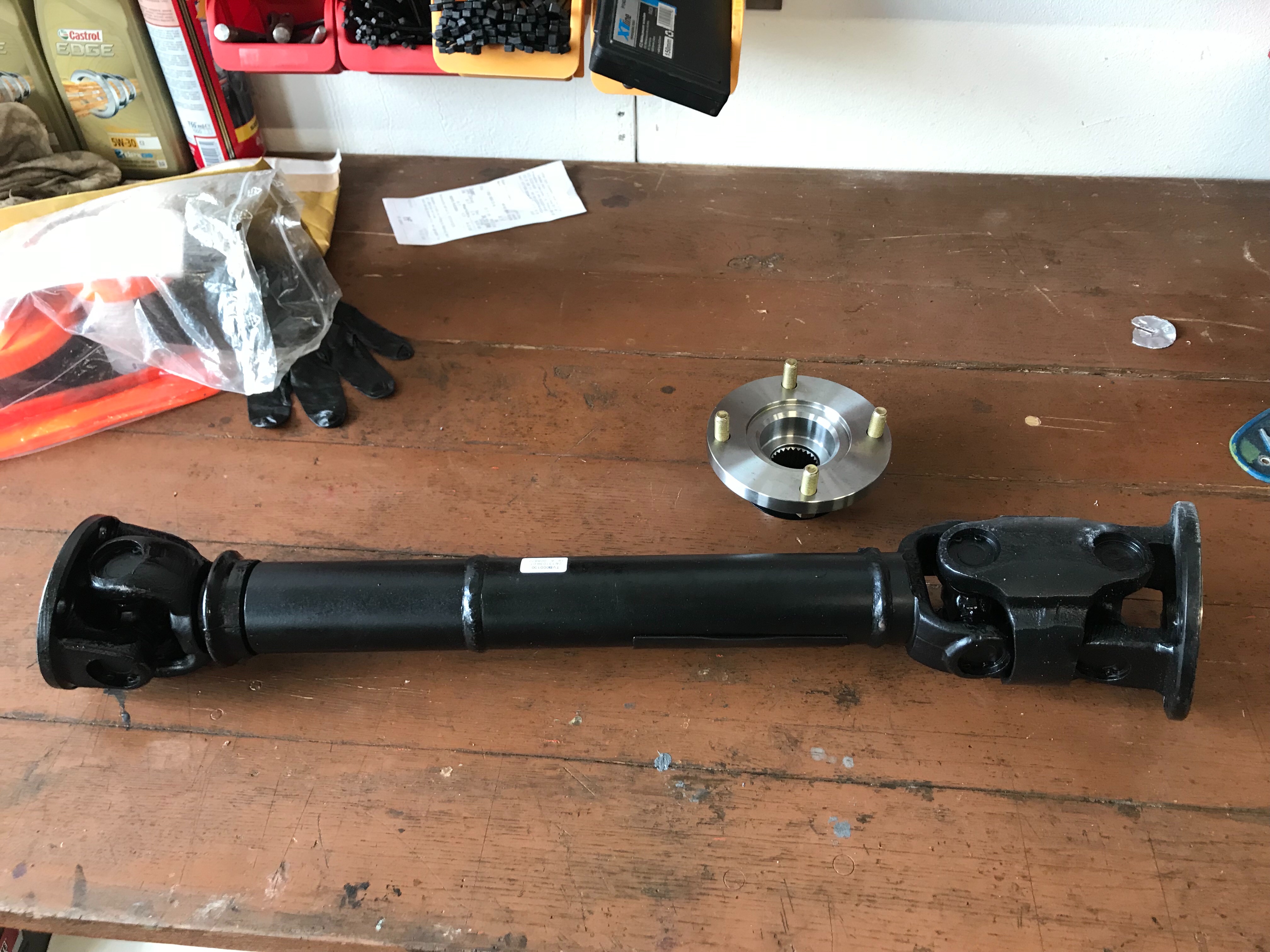

#37 Příspěvek od vladoo » 14 črc 2019 11:24
hok300 píše: 13 črc 2019 21:48 No me to delalo i s tim novym kardanem hned. Ale je fakt ze jsem mohl narazit i na spatny kus. Vim ze to resili i anglani a taky to nikdo nedoresil. Respektive debata skoncila. Kdyz predni kardan neni, tak to nedela. Takze budto neco rozvibruje kardan nebo to je kardan. Jen se zeptam: kdyz dam trojkriz tim nic nezkazim ne?
Ak das dvojkriz, nic neskazis. Len meni sa aj priruba na pridavnej prevodovke. Objednaval som kit od LRdirect
Problem este mi napada, ze moze byt vo “fazovani” tzn. vzajomna poloha predneho a zadneho klbu na krizi. Ich vazjomna poloha by mala byt okolo 30 stupnov
Velmi naucne a kratke video o problematike fazovania: https://youtu.be/Idk3BVDVHq4

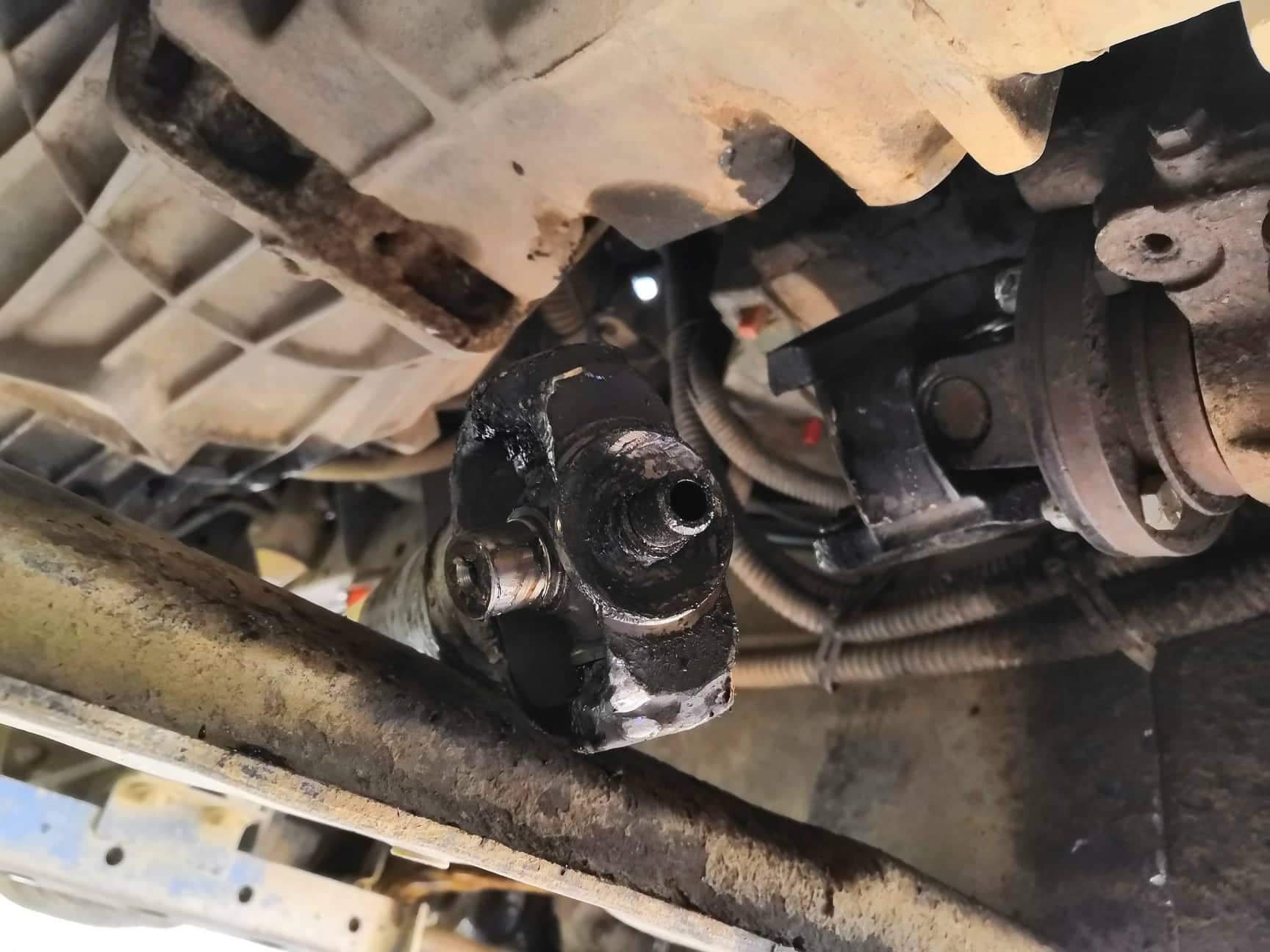

... doriesil to cas. Dnes si uz nespominam.Defik ma 668tkm a za tu dobu som riesil ine veci ine rachoty. Vymenilo sa kopu veci (spojky, prevodovky, kardany, loziska) ktore sa normalne opotrebovali ine som dokurvil (poloosy, klby, kardany).
Posledne som za 2 dni dokurvil kardan a pritom som si myslel, ze sa schyluje k vymene prevodovky. Kardan urvalo v rychlsti 70kmh. Pritom som ho dokladne mimo auta mazal.
