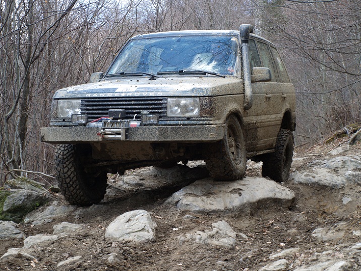

Momentalny setup a vysledne krizenie 31" s odpojenym prednym stabilizatorom na seriovom podvozku.
