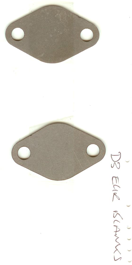

A jaj jaj, zrovna minuly tyden jsme si s manzelkou udelali radost a dovezli si z DDR trojkovou krasavici a jak na potvoru modelovy rok 2007 a uz pri obhlidce auta me prodejce upozornoval na caste problemy s EGR :cry
Zrovna mam nacteny 3D model motoru a koukam tady, ze v tom odkazu se zaslepuje priruba az za ventilem + na vstupu do sani.
Co takhle prdnout tu zaslepku na prirubu mezi sbernym vyfukovym potrubim a chladicem EGR? Mela by s tim pak diagnostika problem?

Miloš II
Příspěvky: 1945
tel.: سوني اريكسون
auto: لاند روفر ديسكفري 2
Re: EGR ventily Disco3
#40 Příspěvek od Miloš II » 10 bře 2010 19:21
Jednu sadu mám,ale je už zadaná....MilošII
