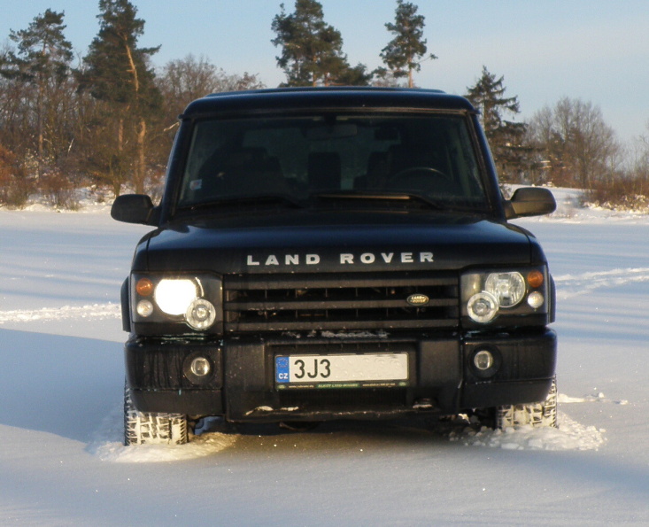

Nešlo by to udělat spíš podle faceliftového nárazníku včetně mlhovek?
Jak tlustý materiál na to chceš použít?

sloon píše:Nešlo by to udělat spíš podle faceliftového nárazníku včetně mlhovek?
Počítám s tím, že by byly obě varianty, základ bude stejný, rozdíl bude jen v horním dílu. Mlhovky by šly do obou. Materiál bude 3-4mm

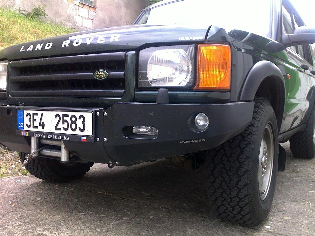

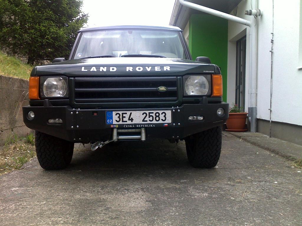

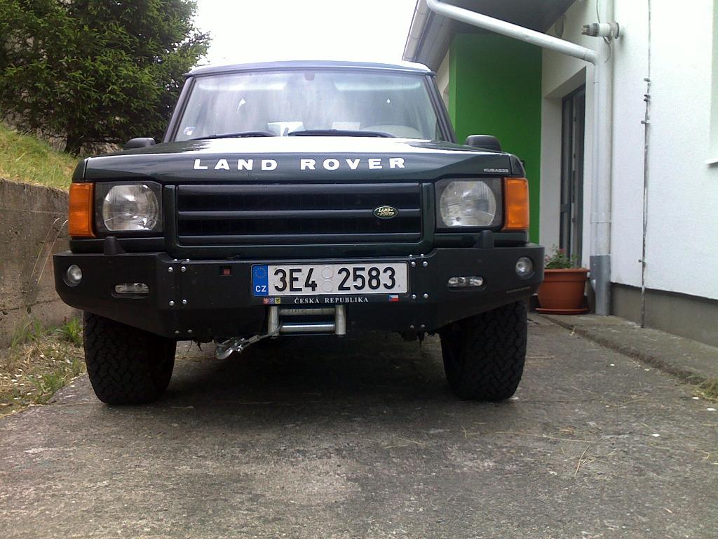

Ahoj tak takhle vypadá můj nárazníček. Je dělaný ze 4 dílu neváží víc než 35Kg a vydrží dost. Samozřejmě že nevydrží víc než šasí ( :hmm: je lepsí vyměnit nárazník než nechávat rovnat rám!) :Pohoda:

Pěkné, ale není to zbytečně moc dolů na krajích (před kolama)? To je to co mi vadí na stávajícím plastovém. Uprostřed už budou vadit i jiné věci.
