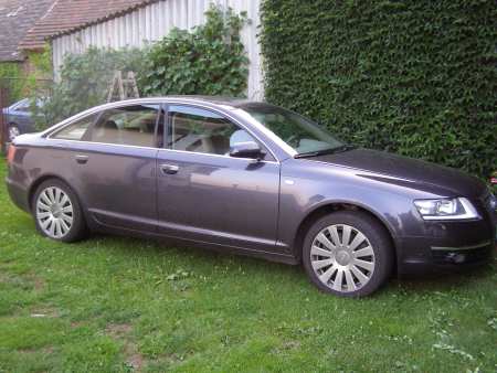

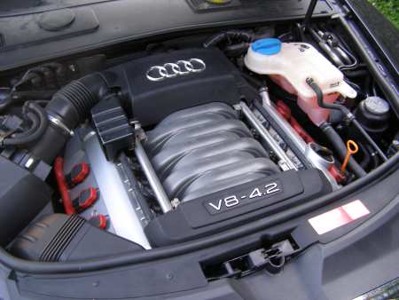

Tu cestu znám občas tudy jezdím, příště si dáme závody, mám audi A6 viz foto

To je vážne tvoje? Druhé najkrajšie auto tohto storočia. Nemá síce tak čisté tvary ako Discovery 3, ale tá hladkosť tvarov. Ako mramorová socha zo Starovekého Grécka.Kangaroo píše:Tu cestu znám občas tudy jezdím, příště si dáme závody, mám audi A6 viz foto![]()
Re: predbiehal auta ako audi 6.nova
Jo je, ale taky jsem ji nekupoval uplně novou, zabavenej laesing, ale supr poježděníčko, Měl jsem spadeno na 3,2 ale todle byla dobrá nabídka a teď už jsem asi slabší motor chtít nebudu.DanielDesign píše:To je vážne tvoje? Druhé najkrajšie auto tohto storočia. Nemá síce tak čisté tvary ako Discovery 3, ale tá hladkosť tvarov. Ako mramorová socha zo Starovekého Grécka.Kangaroo píše:Tu cestu znám občas tudy jezdím, příště si dáme závody, mám audi A6 viz foto![]()

Niekto si tu chcel užívať osemvalec, ale neboli financie.
