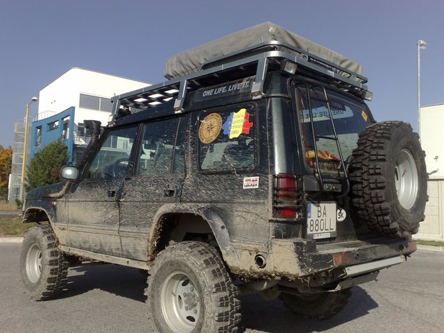

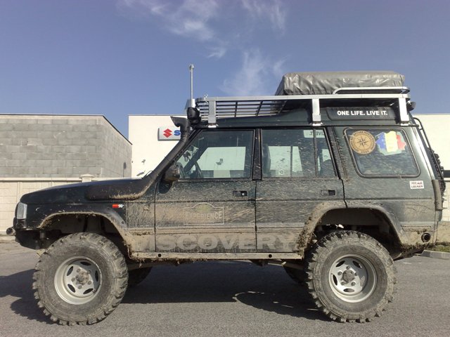

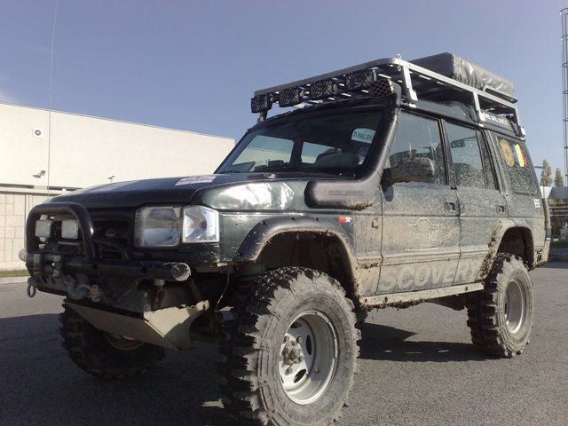

#31 Příspěvek od fidel.ml » 12 úno 2010 11:18
Marku. hod sem par fotek tvoji disco vypada ze ji mas pekne udelanou. A jak ti na tech kolech drzi napravy?

Re: D1 tdi300
#32 Příspěvek od marek martinec » 12 úno 2010 19:57
Nemám žiadne aktuálne, musím nafotiť a pozom to tam zavesím.

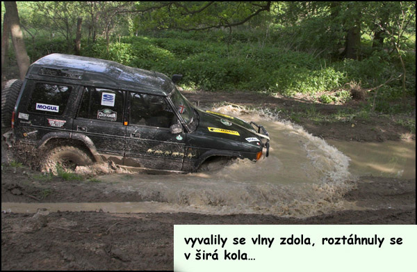

#33 Příspěvek od RudaK » 12 úno 2010 20:20

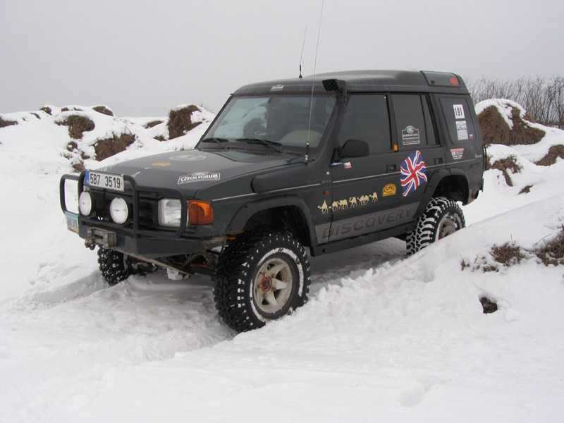

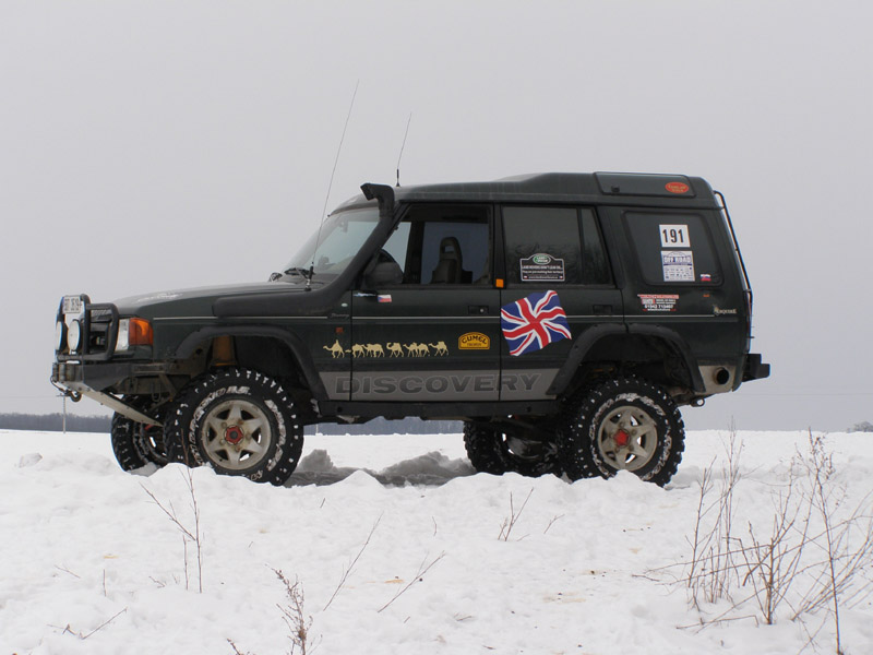

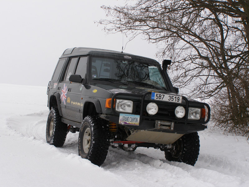

No Marek je s D 1 dál,ale si dovolím já :D Kola 33x12.5R15,podložky pod diskama 30mm a s nápravama není žádný problém . I když někteří říkají,že nikam nejezdím :mrgreen:
A vyjížďka na sněhu  2/2010 .
Na sněhu 6.2.10 022.JPG (101.84 KiB) Zobrazeno 6807 x
Na sněhu 6.2.10 014.JPG (102.23 KiB) Zobrazeno 6809 x
Na sněhu 6.2.10 002.JPG (176.18 KiB) Zobrazeno 6811 x

#34 Příspěvek od fidel.ml » 12 úno 2010 21:23
No mas to pekny. A cim to mas nazvedany?

Pekná D1 Rudo... Predsa som niečo vykutral

#38 Příspěvek od RudaK » 13 úno 2010 08:32
fidel.ml píše:No mas to pekny. A cim to mas nazvedany?
Já to nezvedal , Dělat to Jarda Pešl z Valmezu pro jednoho hokejistu :shock: ( pak sem to vzal já :wink: ) .
Klasický 2" - pružiny ( dvojté :evil: ) a tlumiče.Pod tím 10 cm železné účka a předělané držáky zadních tlumičů,vyřezané lemy blatníků.Pneu 33x12.5R15 . Přední pevnostní nárazník :lol: s navijákem.Zvýšené sání a výfuk na bok .
No a já po pořízení,jsem nechal předělat ( jednodužší sem dělal sám :D ) :
1.Plastové rozšiřovací lemy
2.Rozšiřovací podložky na náboje
3.Záklon svislých čepů přední nápravy ( aby se vracel volant podle Ivana Jezbery a australanů - vyfrézování nových dír na předních koulích ).
4.Výměna zadního kardanu ( kardan.kříže na obou stranách - bez Hardyspojky )
5.Přední náprava - Detroit Truetrac Front Locker ( výměna :wink: )
6.Zadní náprava - Detroit Rear Locker ( původní dif se hned rosypal :cry: )
7.Pevnostní prahy - Rock Sliders (pair) - Discovery 1 5 door
8.Nové tlumiče + pružiny ( zadní podložené a už jen jednoduché asi Britpart a tlumiče deCarbon)
9.Pevnostní zadní nárazník ( samo domo :mrgreen: )
10.Demontáž zadních sedadel a místo nich držák na HiLift
11.Nějaké drobnosti ( výměna aut.převodovky - dostala se do ní voda,oprava motoru - praskla hadice a prozměnu voda vytekla :roll: na dálnici :twisted: )
To je zhruba vše :P
p.s. Ještě přídavná redukční převodovka ( zatím drží :coze: ) a je " GO " hotové ....... :Pohoda:
