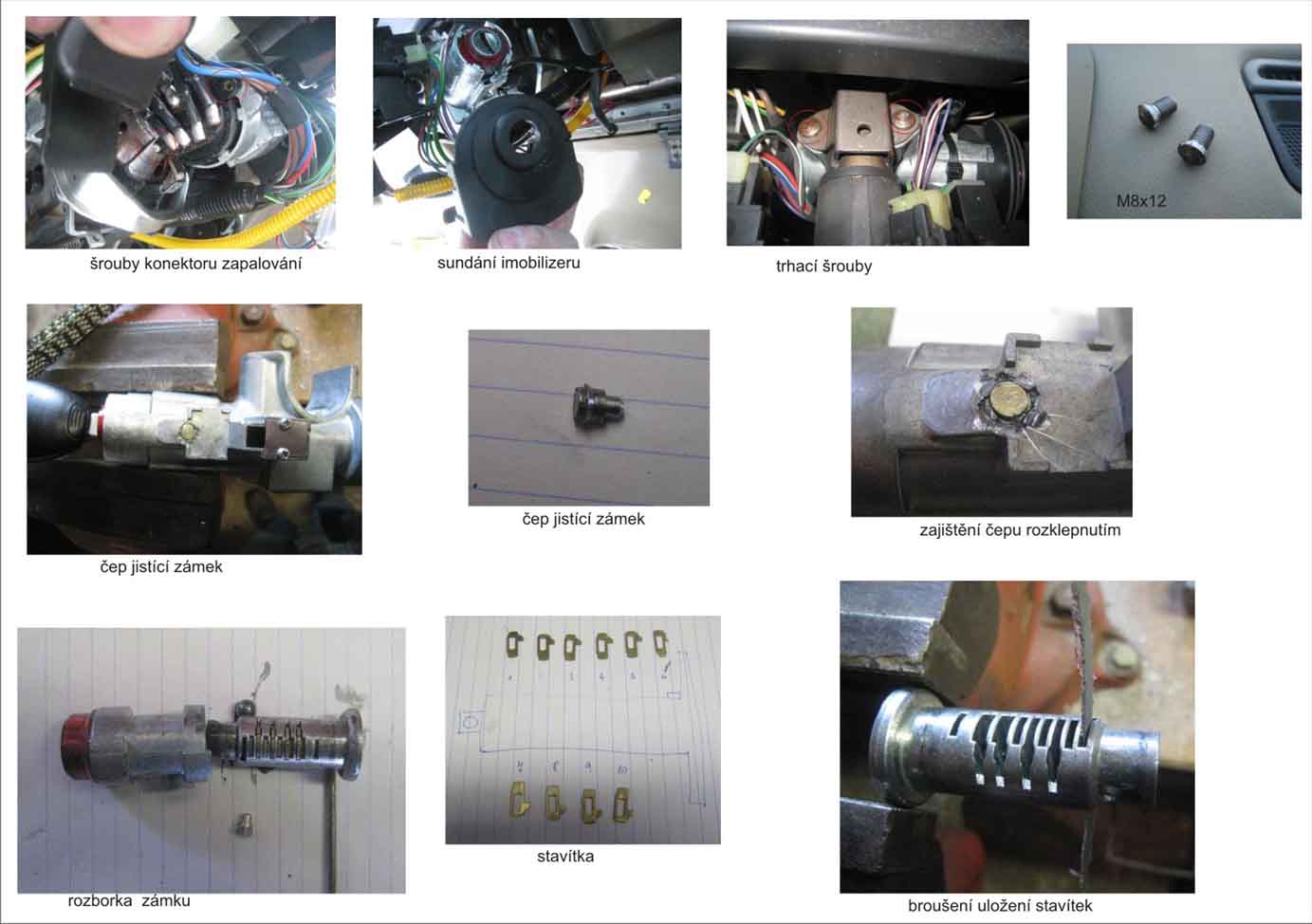

Až to budeš rozebírat - vem si prosím foťák. Zajímají mě hlavně 3 věci:
1. jak "dobře" jso přístupné ty trhací šrouby
2. jaký mají rozměr (délka, závit, tělo,...) - docela rád bych je aspoň na dobu zkušební nahradil normálními
3. zmiňovaný železný čep co se musí odvrtat.
Přeji úspěšnou opravu.

Re: DIscovery2 - spínací skříňka
Tak tu mam informace ohledně opravy, údržby spínačky na DII. Podle návodu od Koudy, jsem se do toho pustil.
- Trhací šrouby jdou dobře ven i zpět pomocí křížového sekáče.
- Čep jistící zámek jsem nemusel odvrtat, šroubovákem jsem odtranil lisování a čel šel snadno ven (jeho délka je sotva 10 mm) potom jsem ho snadno důlčíkem zase zajistil.
- Stavítka byla některá úplně zadřená, udělal jsem si schéma, potom každé očistil jemným brusným 400 papírem. Nejhůř vypadal vnitřek zámku, musel jsem lágry stavítek vybrousit. Když jsem to zpět kompletoval, osvědčila se mi vazelína ve spreji.
- Doproučuji, určitě se hodí, špičatá pinzeta, ostrý křížový sekáč, dulčík, ředidlo nebo benzín, vazelína ve spreji, 400 brusný papír nebo podobný.
Díky Koudy, tvůj návod my dodal odvahu, teď už to běhá parádně.
Díky za podrobný popis, mám jednu prosbu - můžeš dát někam obrázky v trošku lepším rozlišení/kvalitě?

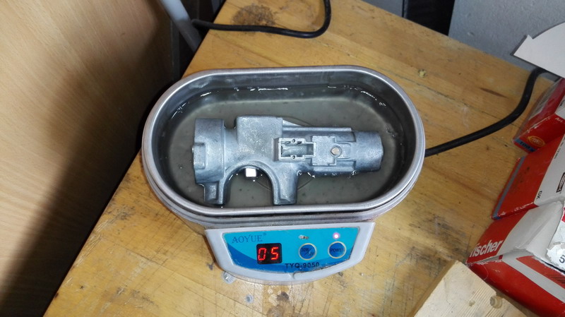

Pridam svoju skusenost so zasekavajucim sa zamkom.
Mal som presne to iste, dva roky sporadicke zasekavanie az nakoniec 5 minutove lomcovanie na pumpe. Tak som sa odhodlal zamok rozobrat a vycistit. Demontaz bola prekvapivo jednoducha cca 10min. trhacie srouby isli lahko uvolnit. Este vsak pred roznytovanim zamku som ho len tak zo spasu nastriekal odmastnovacom. Z vnutra sa vyvalilo velke mnozstvo spiny, nasledne som par krat odomkol klucom a znova vystriekal. Po chvili isiel zamok otvarat uplne bezchybne. Tak som sa rozhodol zamok nerozoberat, este som ho pre istotu vykupal v ultrazvukovej vanicke v benzine a nasledne aj acetone. Nakoniec vyfukal kompresorom a nastriekal jemnym silikonovym olejom zpredu a vazelinou v spreji zo zadu kde je aretacia volantu. Teraz je odomykanie pasia, uvidim ako dlho to vydrzi ale kedze demontaz zamku je brnkacka zatial som to nekuchal.
Jo a aby som nezabudol po rozobrani elektrickych kontaktov som zistil ze su dost opalene, na vine boli slabo napruzene pruzinky ktore pritlacali supatka ku kontaktom co sposobovalo iskrenie. To moze mat na svedomi poruchu startovania ako sa tu niekto stazoval. Takze vycistit, pripadne prebrusit, napruzit pruzinky a zlozit. Netreba sa toho bat prehodit sa nic neda, vsetko ma kluc
