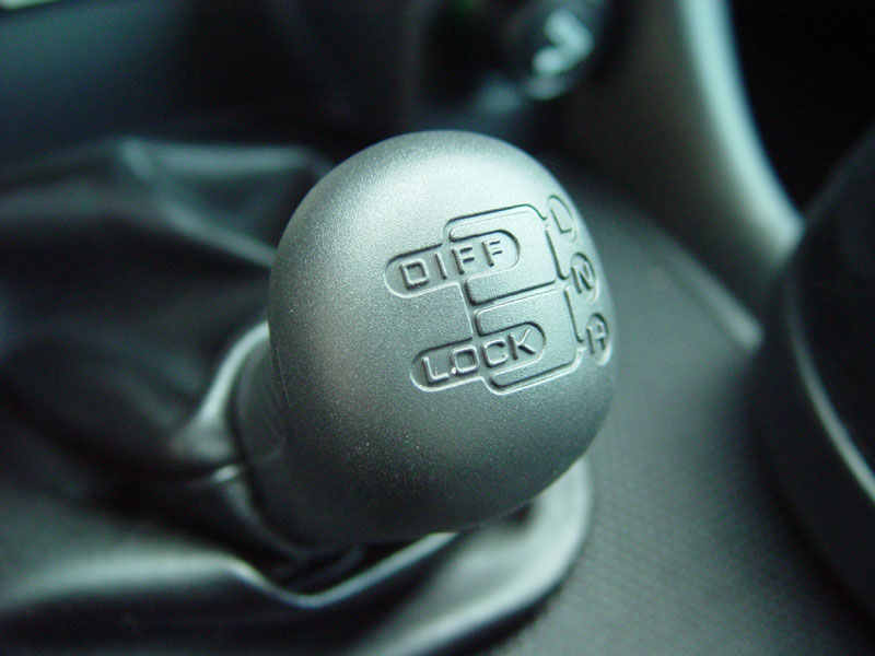

To je dohromady diff lock - zámek diferenciálu, platí prostě pro obě polohy redukce - Hi i Lo, je jedno při které poloze špéru uzamkneš. Prostě doleva je vždy uzávěrka a rozsvítí se ti na palubce kontrolkakarelsvetlik píše:Já tam mám napsané,když dám řadící páku doleva a dopředu DIFF a doleva a dolu Lock.Tak nevím co je na co?
jak používat přídavnou převodovku?

Tak něco podobného...
To je jenom graficky rozdělené Diff Lock, fakticky když máš tu páku vlevo a v jakékoliv poloze, vepředu nebo vzadu, vždycky máš uzavřený mezinápravový diferenciál...

Re: jak používat přídavnou převodovku?
Tak už vím na čem jsem.Dík.Mam ještě samuraje a tam je to jiné.Má význam dodělávat nápravovou uzávěrku pokud člověk jezdí tak 50 na 50 terén a silnice?Nebo spíše investovat do navijáku?
