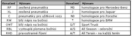

Re: Pneumatiky na Disco II stále v řešení
Tak jsem se pokoušel dohledat info ohledně značení zimních pneu a došel jsem k závěru že je třeba se informovat na každý kus protože v podstatě žádná pravidla nejsou!
MS Označení bláto a sníh.
Pozor! označení MS je v některých případech uvedeno i na letních pneumatikách!!
V tomto případě se jedná o letní pneumatiku! Toto značení požívá například výrobce Nankang, Mastersteel a jiné. Tyto pneumatiky se dováží do Kanady a USA kde je toto značení běžné i pro letní pneumatiky. Tak že dopravní značka "zimní výbava" je naprosto k ničemu protože přikazuje:
Dopravní značka platí od 1.listopadu do 30. dubna, pokud není pod značkou umístěna dodatková tabulka, vyznačující odlišnou dobu platnosti. Konec úseku, kde je nutná zimní výbava je označen značkou "Zimní výbava - konec". Dopravní značka přikazuje řidiči motorového vozidla použití zimních pneumatik (označení:M+S, M.S., MS nebo M/ S, případně terénní pneumatiky), a to u vozidel do 3,5t na všech kolech a u vozidel nad 3,5t pouze na hnaných kolech.
Jinak ohledně označení A/T:

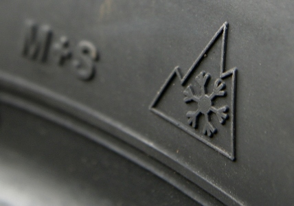

Píšu to o pár řádků výšelachimichal píše:Pozor! označení MS je v některých případech uvedeno i na letních pneumatikách!!
Zimní pneumatiku poznáš podle toho, že má na boku znak jakože hor a uvnitř sněhovou vločku...
Ano vim že jsi to psal , vložil jsem to sem abych se opravil a potvrdil tvoje tvrzení čímž bych to asi uzavřel protože je to neřešitelný problém. Koupím pořádnej drapák a budu jezdit ve sněhu vedle namrzlejch silnic!PavelU píše:Píšu to o pár řádků výšelachimichal píše:Pozor! označení MS je v některých případech uvedeno i na letních pneumatikách!!http://landroverforum.klape.cz/forum/vi ... 112#p99112
