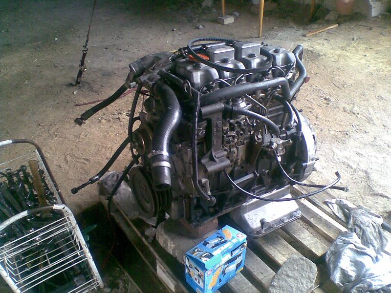

Re: Výměna motoru VM2,4
Ahojte všichni
Po dlouhé době kdy nebyl čas pomalu na nic oživím toto téma. Jelikož mi v renči umíralo moje VM-ko rozhodl jsem se jej vyměnit. První verze byla výměna za 300 TDI, to však nedopadlo a tak jsem se musel podívat po jiném, zdravějším motoru.
Pomocnou ruku mi nabídl Mirko, kerý zrovna jednoho renče s VM- měl přichystaný na rozebírání. Tak jsem se domluvili a začali čekat na poněkud příjemnější počasí, byl přelom ledna a února. Na začátku března kdy se zdálo, že se počasí umoudřilo, jsem si zapůjčil dodávku a v sobotu časně ráno s kamarádem Honzou vyrazil z Prahy k Brnu. To že by se počasí umoudřilo sem si mohl nechat zdát, 100 km přestalo hustě sněžit,ale teplota byla kolem -7 a během dne spíš klesla, než aby rostla.
Nicméně po šestnácti hodinách práce byl motůrek venku z Renče. Tímto chci Mirkovi velmi poděkovat za obětavou pomoc, bez tebe by to neklaplo.
Pak jsem si už skutečně počkal na oteplení. Takže v dubnu jsem začal s demotáží svého Renče. Jelikož mám stodolu přes 80 km od baráku a dělal jsem to jen po sobotách a nedělích tak mi trvá práce dost dlouho.
Samotné vytažení motůrku mi trvalo asi půl dne, ale podotýkám, vše si dělám sám a auta jsou můj koníček, živím se jako kancelářská krysa, ikdyž nějaké technické vzdělání jsem utrpěl a na pár autech jsem se realizoval.
Po vytažení motůrku jsem musel, odmastit,oškrabat a natřít motorový prostor. Na novém motůrku jsem vyměnil pár těsnění, dal jsem novou keramickou spojku, teda nechal jsem si jí nově přeložit, dal nové spojkové ložisko a přítlačák sice použitý,ale byl nedávno měněný a nepoškozený. Raději jsem i přetahal elektriku ze starého na nový, nějak mi neseděli všechny kablíky.

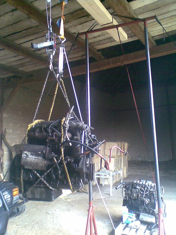

Re: Výměna motoru VM2,4 za 300 tdi do RR clasic
Nejdříve jsem stavěl šibenici a pak se šlo na věc

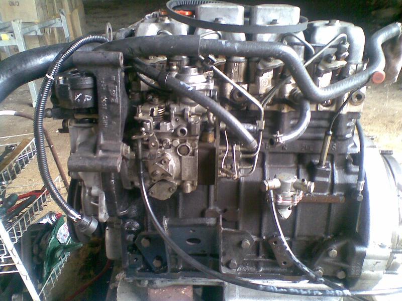

Nový motůrek, už umytý

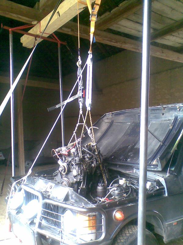

Pomalu ale jistě jsem začal vytahovat, raději jsem zvolil, dvojí jištění, hupcuk a nezávisle jestě kladkostroj. Jistota je jistota

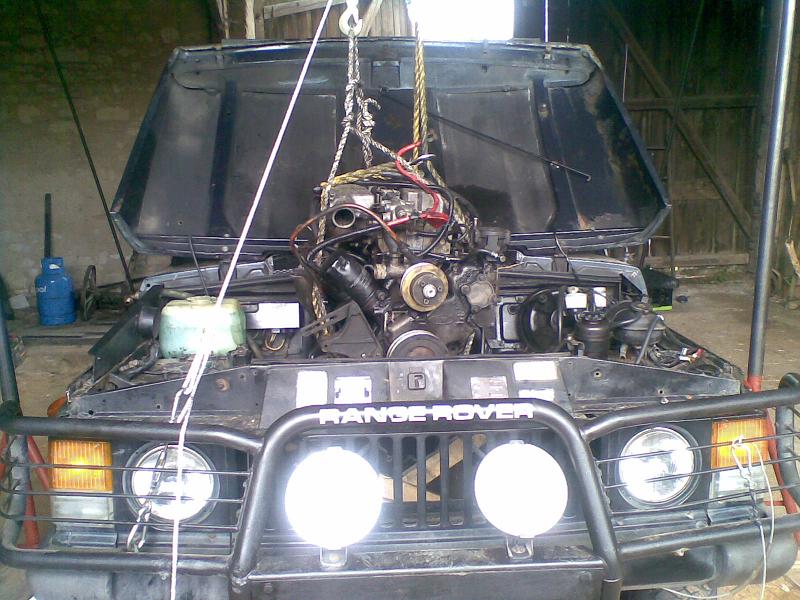

Zátišší

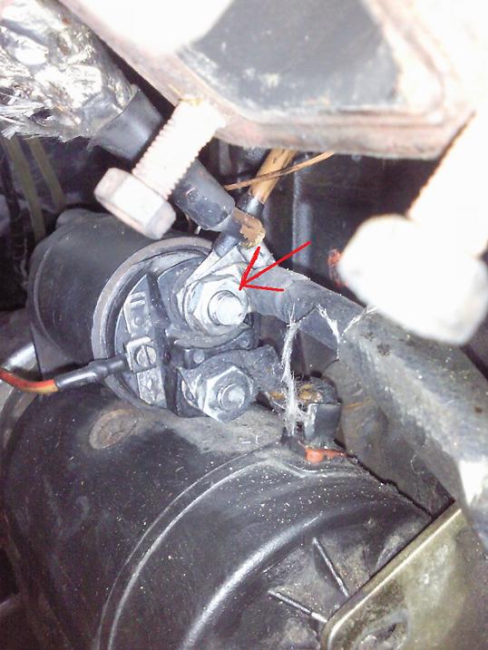

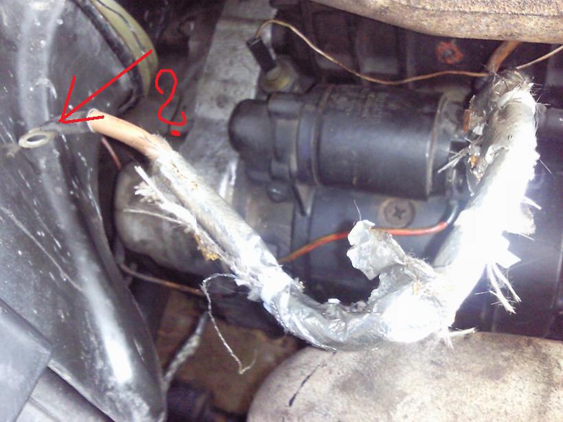

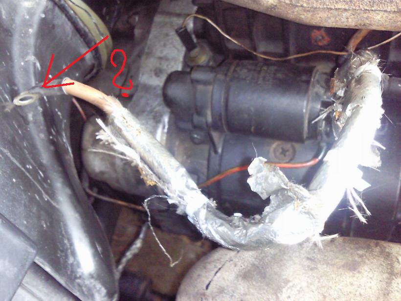

Ahoj
V neděli jsem zase něco zapojoval a narazil jsem na jednu neznámou, nejsem si jistý kam mám zapojit tlustý hnědý kabel co mi jde ze startéru, na stejnou svorku (přívod mi jde i plusový červený kabel, poraďte mi prosím.

- eliott
- Příspěvky: 11545
- tel.: +420608021838
- auto: několik
Hnědý je u LR vždy +, podle mne by měl jít k alternátoru.
- Mattyfu
- Příspěvky: 363
- Registrován: 30 lis 2009 20:19
- auto: Discovery III TDV6
- Bydliště: díra po granátu u Roudnice nad Labem
Jo to zní logicky a ještě jedna věc nad kterou se drbu na hlavě, plusový kabel z levé i pravé baterky je přichycen k pravému blatníku a to origál odhalenými kontakty s očky, vyfocené toto nemám, ale vedou tam i další hnědé kable ze svazků. Moc se mi nezdá že by se plus měl dotýkat karosérie. Ale v tom potřebuji ujištění žee jo páč to tak bylo ale....

- eliott
- Příspěvky: 11545
- auto: několik
- skritekcrx
- Příspěvky: 398
- Registrován: 10 říj 2009 20:05
- tel.: 777 27 35 35
- auto: RRC
- Bydliště: České Budějovice
JE TO PLUS.POD PRAVOU BATERKOU JE SROUB VEDOUCI Z KASTLE ALE JE OD NI ODIZOLOVANEJ A JE TO OPRAVDU PLUS. ZE STARTERU JDE JEDEN KABEL NA STEJNY SROUB KTERY JE PRED SPOLUJEZDCEM JE ZASE ODIZOLOVANY OD KASTLE A VEDE ZKRZ A POD PRISTROJOVKOU JE NA NEJ NASROUBOVANO ASI 10 KABELU PLUSU KE VSEM MOZNEJM NESMYSLUM. Je mel jsem caps Lock. RRC Je jedine auto u ktereho jsem tento system videl ale vazne je to tak. Takze plusy spojit pod pravou baterkou pak na starter a ze starteru na sroub co vede skrz kastli do interieru. Na ten mam jeste pripojeny relatko zhaveni. Dobijeni mam tez ze starteru ale myslim ze kdyz to bylo jeste VMko tak jsem ho mel taky na ten sroub co vede do interieru.
