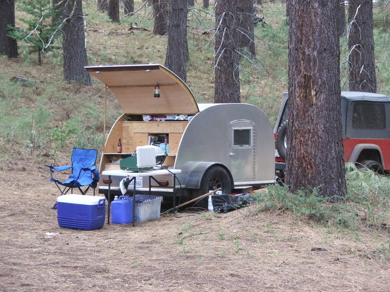

Protože mám teréňáků víc, jezdím se všema na srazy a dva jsou kabria a možná bude i def 90 truckcab (nejde dát střešní stan) tak se začínám zabývat myšlenkou spacího terénního přívěsu.

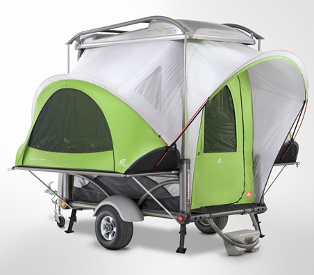

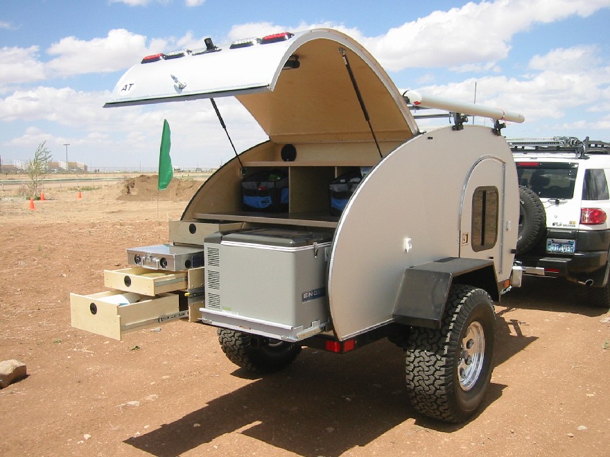

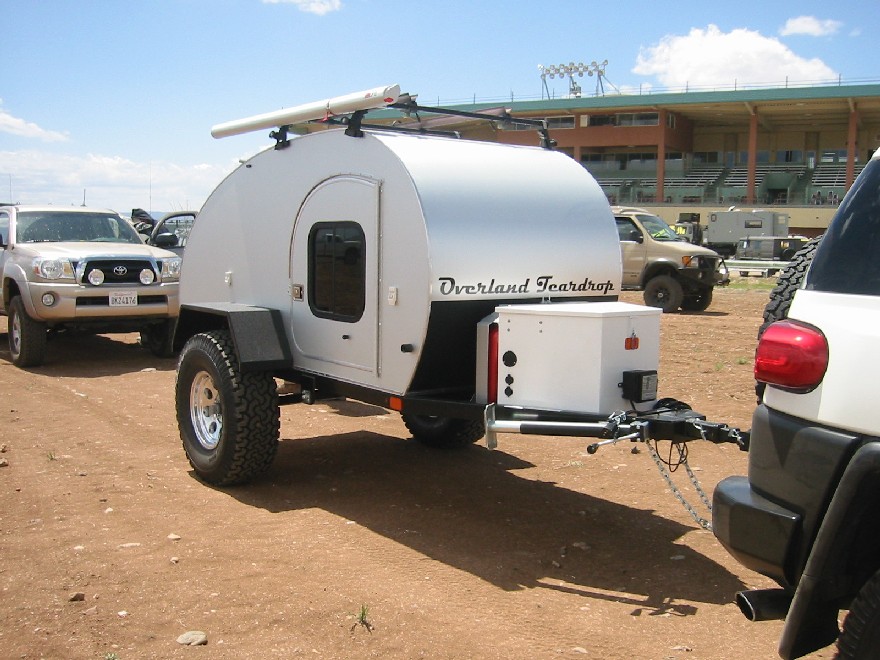

Triocha inspirace:
(152.46 KiB) Staženo 1315 x
(147.01 KiB) Staženo 1315 x

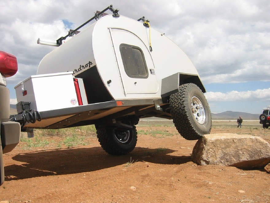

Tagr má pravdu s tou hmotností.
Když je veškeré kempingové vybavení ve vozejku a tak se potom offroudí s lehkým autem a to je rozdíl.
(150.07 KiB) Staženo 1201 x

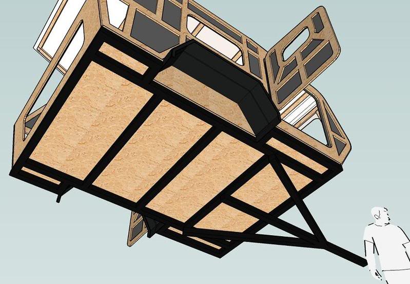

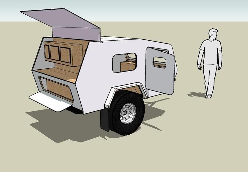

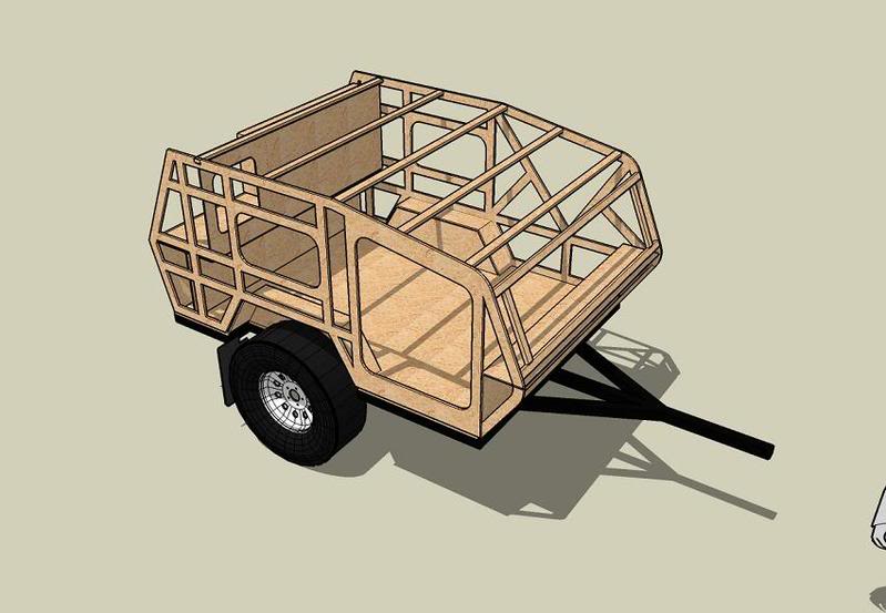

Taky bude potřeba práce se dřevem laminem
vozék 2.jpg (48.46 KiB) Zobrazeno 17332 x
vozík 1.jpg (71.93 KiB) Zobrazeno 17331 x

Kdo ti to otypuje?
Nebylo by jednodušší koupit starej malej karavan s TP a ,,vytunit" jej?

Land Jirka píše:Taky bude potřeba práce se dřevem laminem
S laminem se dobře dělá, ale je strašně těžký. Bylo by třeba posoudit, zda by jeho použití nadměrně nezvýšilo hmotnost přívěsu. Kdyžtak použít jen tam, kde je náhrada problematická.

Safraporte píše: Nebylo by jednodušší koupit starej malej karavan s TP a ,,vytunit" jej?
Tak nějak to plánuju, koupím papíry s vhodnejna rozměrama a víc se stejně u vozíku neřeší.

#38 Příspěvek od tagr » 06 pro 2009 08:42
no tak to se to sešlo :D
1 - lamino nepoužívat ani omylem :Ale fuuj: , jdi do překližky , lehčí pevnější :) :Pohoda:
2 - na vozík lze nandat či vyrobit celkem solidní zabezpečení , ale proti rozbrusce je vše marné, nicméně málokdo ji běžně vozí sebou ne? :)
3 - pokud je čas tak se vychytávka a předělání už jednou hotového karavánku určitě vyplatí vyjde to asi na 1/2 ceny nového a HLAVNĚ TO MÁŠ PODLE SEBE A SKORO BEZ KOMPROMISŮ :)
a lze ho už udělat i zateplený , v létě chladí v zimě hřeje a přitom je lehký, ale pevný - sendvičové hliníkové panely :Pohoda: a na technické už nebádají z čeko jsou stěny , ale zajímá je brzda , číslo na oji - štítek a stav náprav :)
4 - zaparkovat zabezpečit , jde to udělat tak že ti karavánek pošle sms když se někdo snaží :) a v klidu jet na procházku :D :D

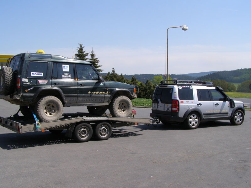

#39 Příspěvek od RudaK » 06 pro 2009 09:14
No podle mě je nejlepší kombinace : Auto s udělaným spaním ( nebo střešním stanem ) a podvalníkem ( jak to praktikuje Štorkán ) :!: :wink:
Pokud se něco na teréním autě vys..e při kravení ( což se mě už stalo :P a né jednou ) naložíš a odjezd je zajištěnéj. :Pohoda: To je potut,že se jezdí v nějakém areálu.V případě nějaké okružní jízdy je to to samé :Sorry:
V zájmu stilingu : D II nebo D III ( moje oblíbená ) + nějaký LR na kravení na podválu :Pohoda: V této kombinaci odpadají všechny popsané starosti s jídlem ,pitím ,vybavením a spaním....... :mrgreen: No a na výlety se samostatným autem .A máš volnost v rozhodnutí,jestli zastavit a přespat nebo dorazit do hotelu a udělat to samé. No a jestli někdo má potřebu,tak auto uveze i smoking v nezmačkaném stavu :wink: .
O tomto přemýšlím zas já ..... :mrgreen:
A je to
A je to
Sosnová 5.09 034.JPG (96.94 KiB) Zobrazeno 17206 x

tagr píše: lamino nepoužívat ani omylem :Ale fuuj: , jdi do překližky , lehčí pevnější :) :Pohoda:
Materiál pláště je ještě ve stádiu úvah. Další možnost je lehký rám boudy z jeklíků 20x20 a opláštit hliníkovým, nebo pozink plechem a na to barva. Zevnitř dvojka polystyrén a překližka.
Možná je i levná varianta teréního podvozku a normální korby 2x1,5metru a na to udělat skládací konstrukci z jeklíků a na to mi můj čalouník ušije za pár korun stan na míru v barvách LR. :lol:
