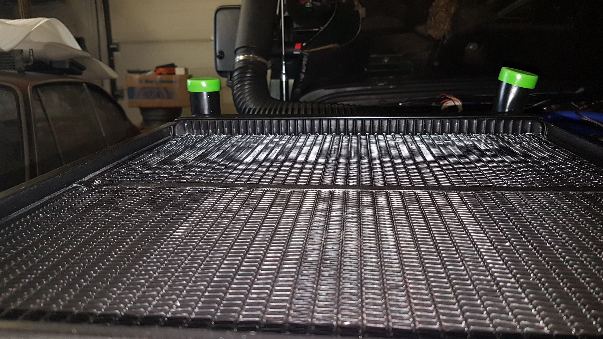

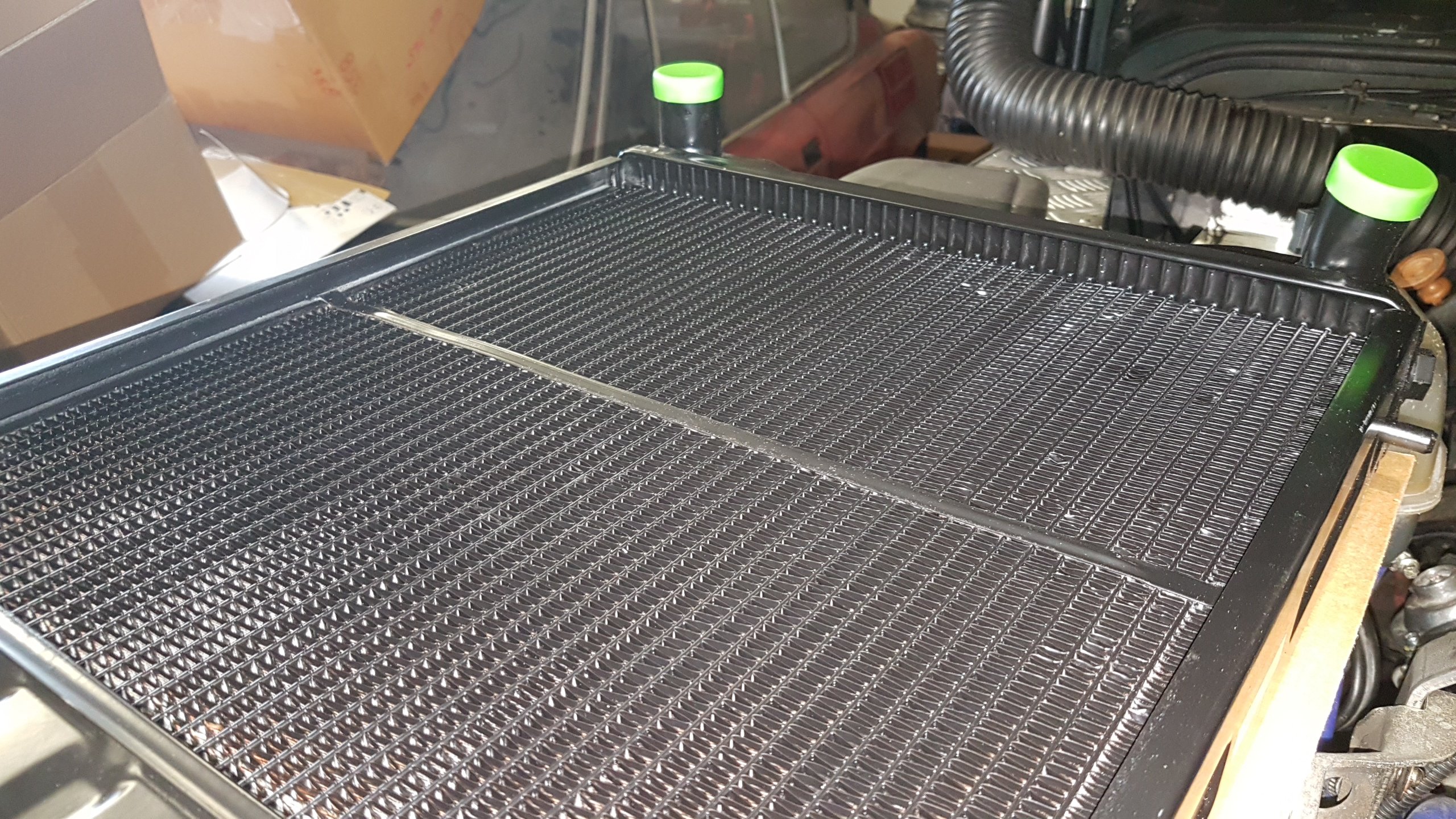

Tak jsem koupil měděnej chladič, ale zaráží mě že je nějakej zbytečně hubenej, ty voštiny jsou hrozně utopené.

Já jsem koupil pohledově úplně stejnej, jakej tam byl z výroby a kupoval jsem Bearmach.

zítra se mrknu jak jsou ty voštiny široké
Re: Přehřívání Defa 300Tdi
Děkuju.
Přijde mi to úplně na hlavu dát tam úzské voštiny když by se tam vešli o cca. 1/3 větší, jako u hliníkového. Teď nevím jestli jsem neměl vzít radší ten od Allisportu.

Mám tady schované dva staré chladiče z třístovky a odskok voštin vypadá asi jak na tvém novém.
Třístovka, když má průchozí chladič, tak nikdy nemá problém s přehříváním a jezdila bez problému i bez vrtule.
Velký chladič není pro normálně využívané auto žádná výhra. Myslím, že je i na kontraproduktivní.
Konstruktéři začátkem devadesátých let ještě u práce přemýšleli a dobře věděli co se má do auta namontovat, aby to fungovalo.
Dnešní tuning a honba za výkonem u starých motorů se podepisuje na životnposti.

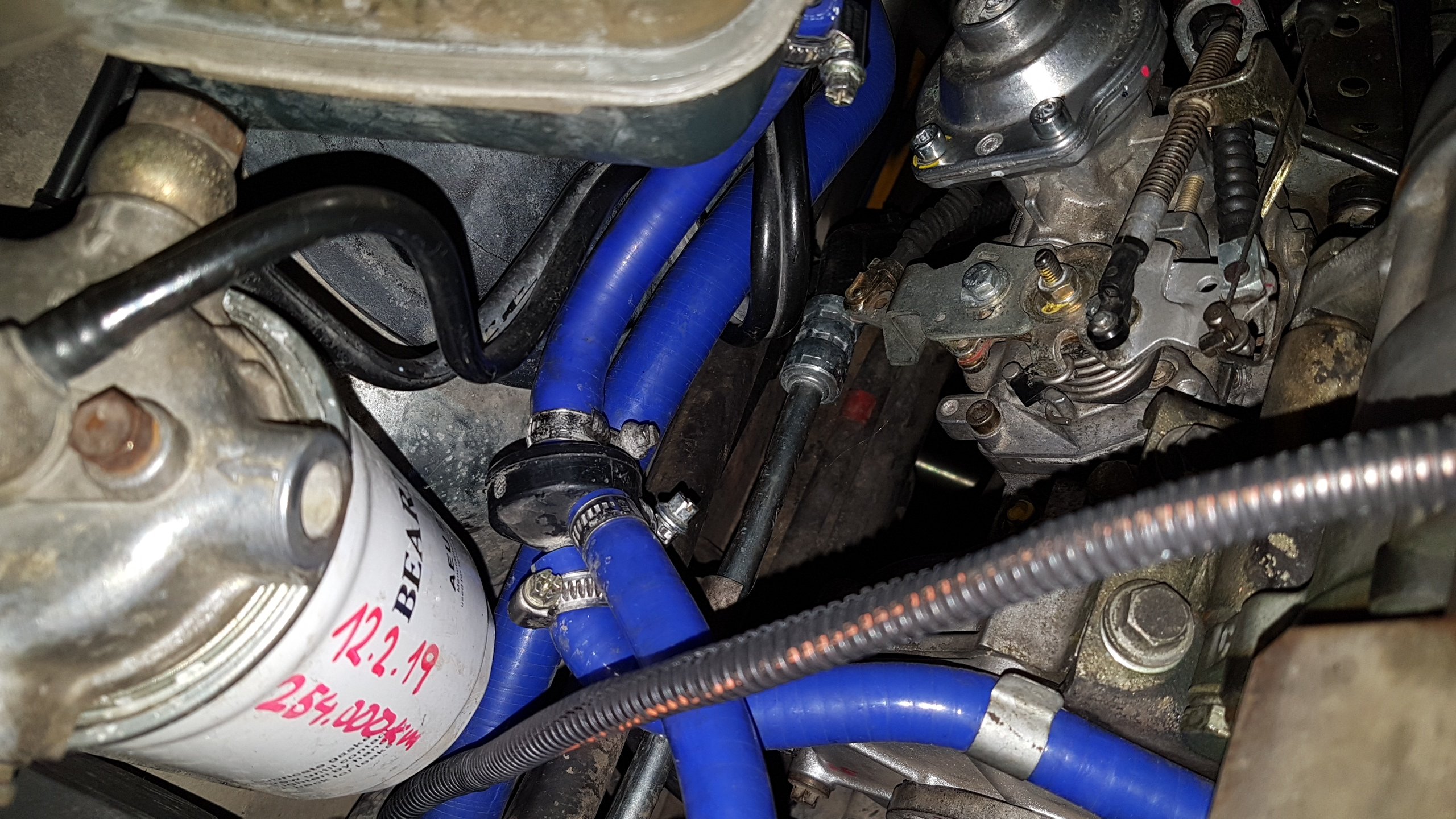

Ještě mě napadá jestli mám správně zapojený ten třícestný plastový bazmek na odvzdušnění chladiče.
