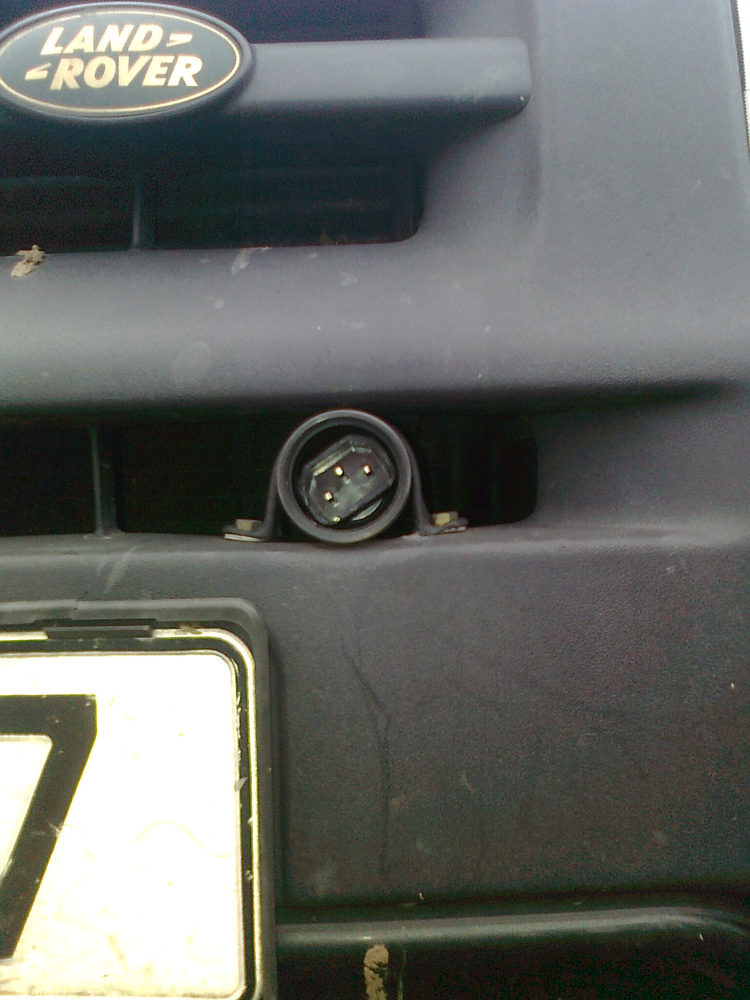

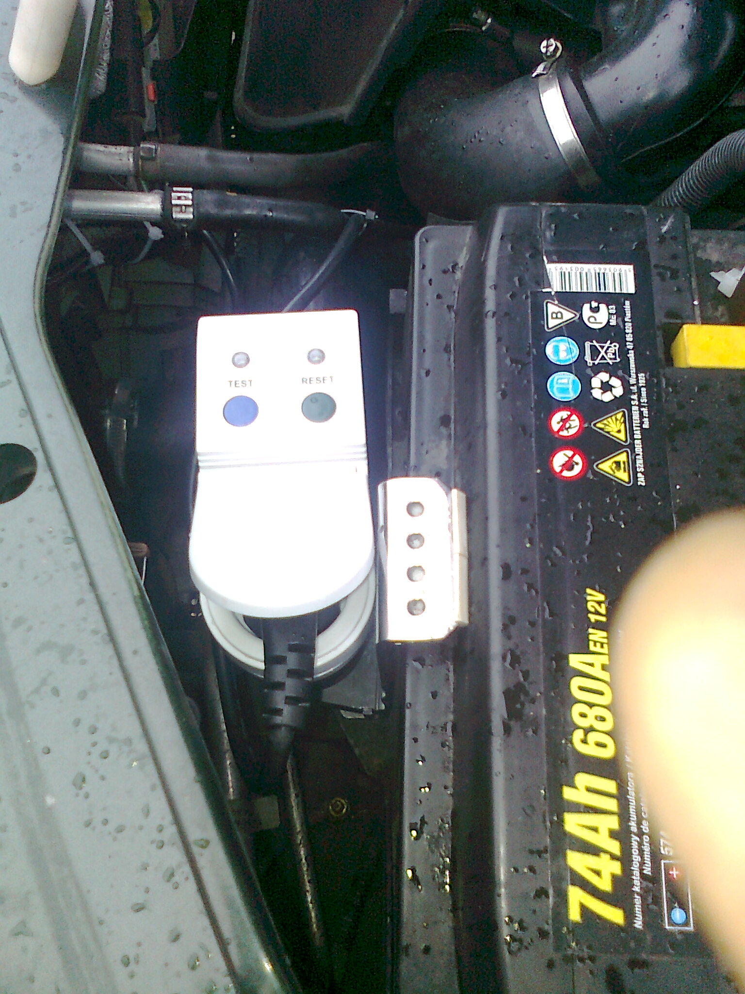

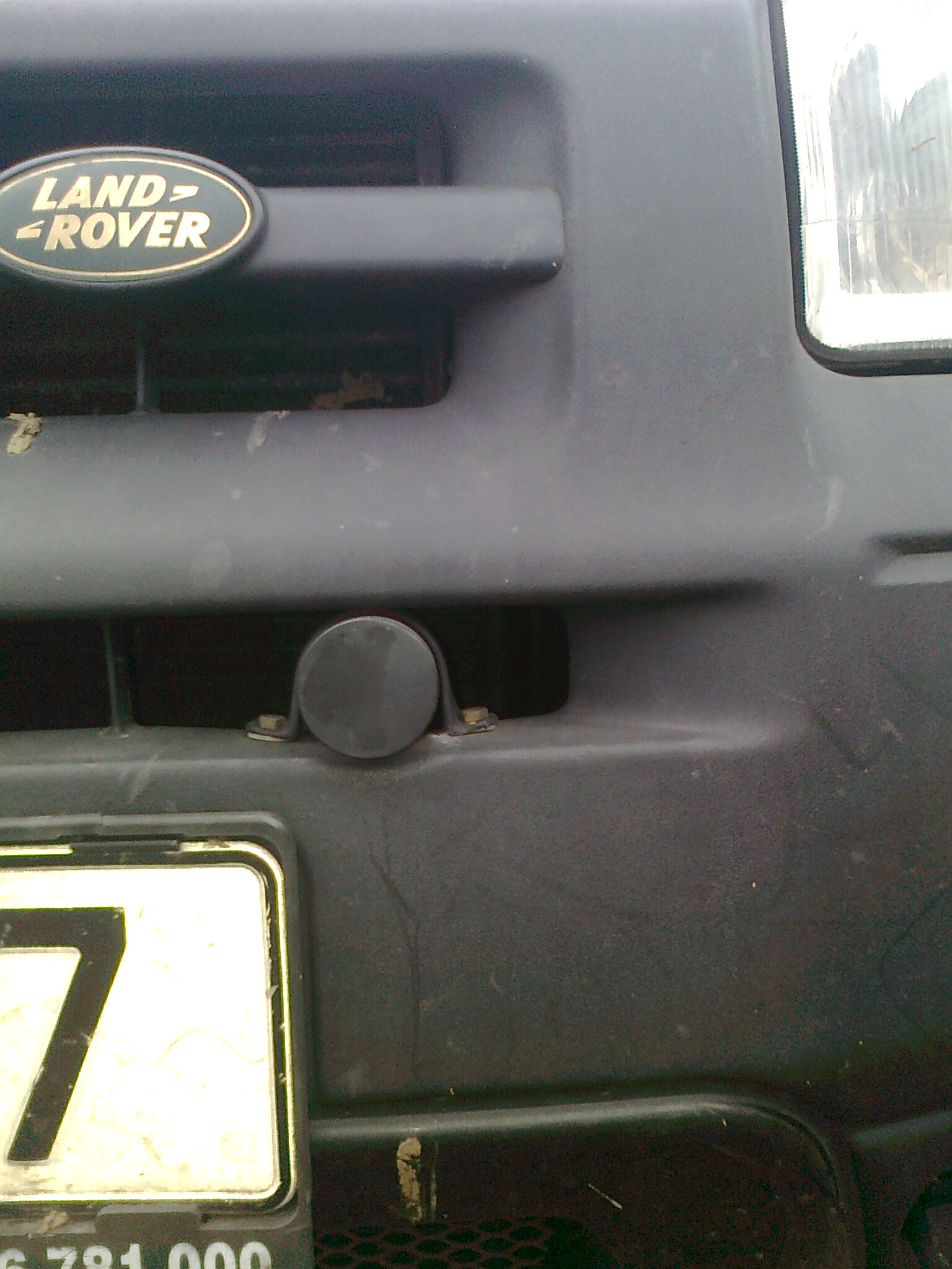

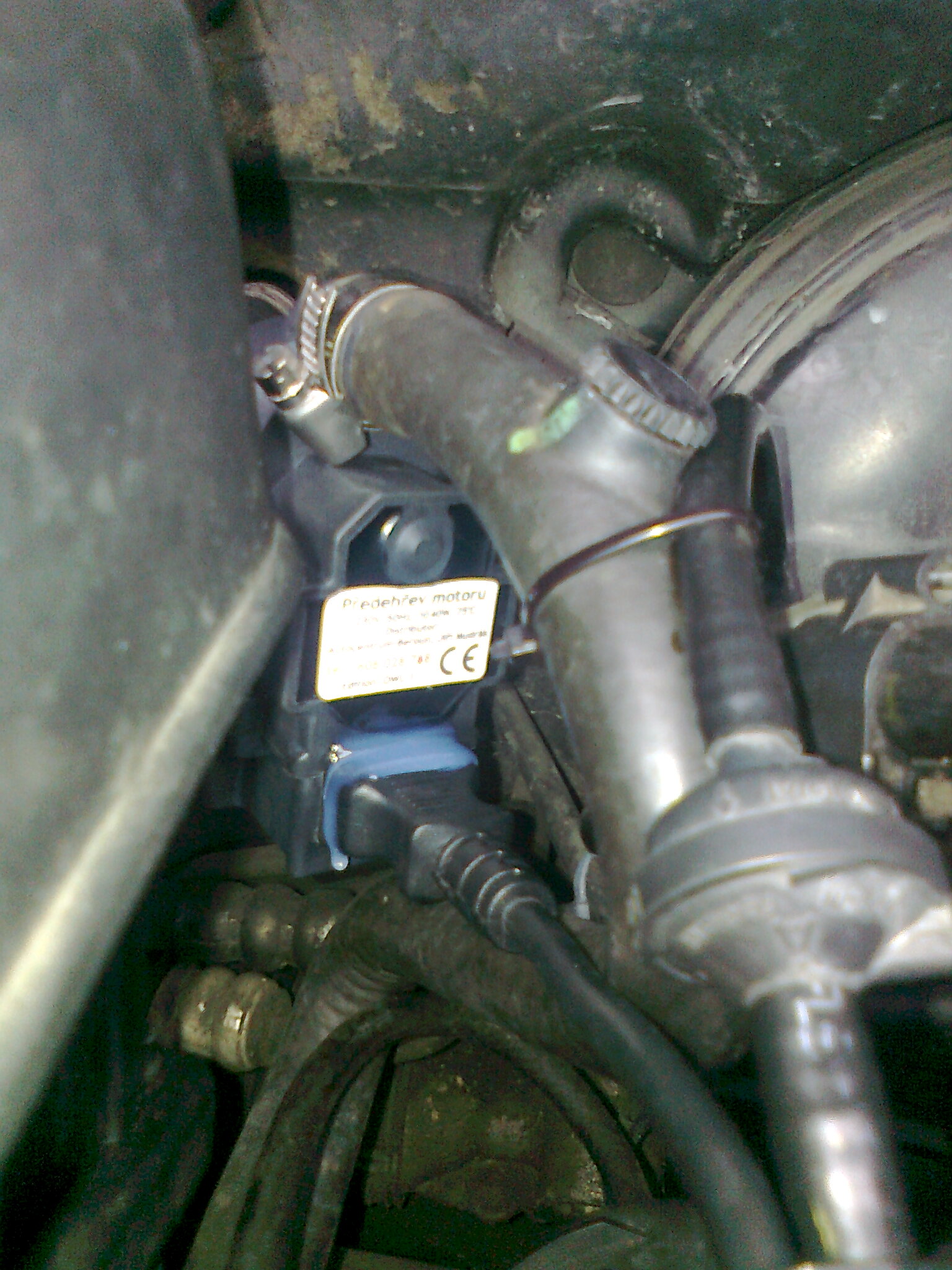

Mám to tam letos 3 zimu ,nechávám to zaplé tak 1 hodinu před startem chytalo na první drc myslím že nejvíc bylo -18 ,někde tu o tom píšu. Jsem s tím spokojený.Jak píše MadTom dobré je tam dát proudový chránič, dozichru viz foto.Ve freelanderu jsem nic žádné hadice neřezal, vyšlo to že jsem to tam jen vložil mezi hadice.Jinak napájení mám udělané v mřížce v chladiči(zástrčka od PC kabelu)

foto

Jenom k tomu proudovému chrániči - aby doopravdy fungoval, tak je potřeba správně zapojenej PE drát (zeleno-žlutej). Pokud ten upadne, tak na funkci topení se to neprojeví, protože zbylé dva dráty pro topení stačí, ale ochrana je v .... . Takže smysl má, pokud je pevně namontovanej - tedy před zásuvkou, do které se to celé připojuje (myšleno někde na zdi). Tím je řešený i problém prodřené produžovačky, válící se někde ve sněhu.

Jo jo ,prodlužovačku napájím ze zásuvky, která má proudový chránič.

Jinak jen pro upřesnění, ten proudový chránič co je v motoru mám proto když nejsem doma(ale třeba v práci)a zásuvka nemá proudový chránič. Prostě ho vozím sebou. Je to vlastně prodlužovačka do ní je zasunutý proudový chránič a do něho topná spirála. Chránič se dá dát na začátek, je to rozebiratelné, nebo je prostě v motoru a chrání jen spirálu bez přívodních kabelů.
