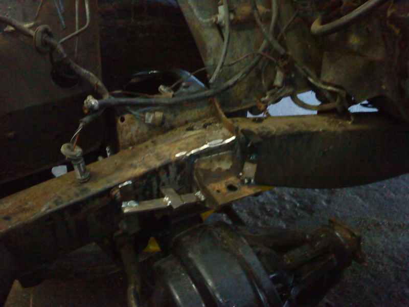

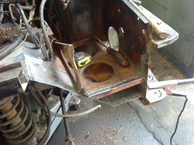

tak jsem vcera a dnes neco malo potvoril vyvaril jsem pravou spicku podbehu :Pohoda:

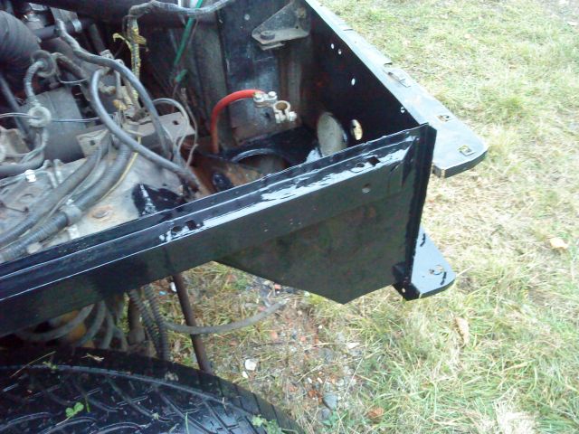

Jen tak dál, hlavně pořádně vystříkej všechny dutiny.

to jo na to se chystam jen premyslim jestli nejdriv barvou a pak voskem nebo jen voskem. co ty myslis? A s tim kolik mam casu tak max 2 hodky 2x v tydnu tak vyjedu na jare me asi jebne. Uz mam i fyzicky 4 pruziny tak nezapomen na me s tema tlumicema :D

Nic jistého, možná pojedu jezdit. Jinak každopádně to nejdřív natři, základ (formex) pak zinorex

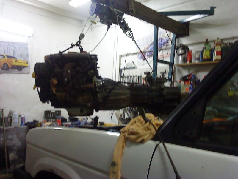

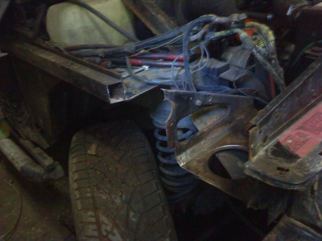

tak zase jsem trosku pokrocil vyndal jsem motor z RR i novej s diskosky

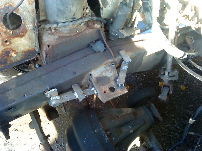

prevaril uchyty neb to VMko ma jiny drzaky na ramu za pomoci prevadece spojitosti a myslim ze to bude celkem dost presne lepsi nez metr :D
