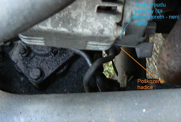

Začal mi (kromě normálního občasného dolévání) ubývat olej v servu a stále jsem netušil kde, až jsem řekl drahé, ať točí volantem. Prý kam a tak.... :rofl
No, zjistil jsem, že při otáčení stříká olej z tlakové hadice, která jde z jednoho ze tří horních vývodů, uspořádaných do trojúhelníku. Odtud vychází trubka, přechází v gumovou část a dole zase opačně, matice na 16 klíč a další matice v tělese....serva?
V půlce to stříká.
Jde to nějak opravit? Myslím provizorně, třeba
a) kobercovkou - asi na mastném stejně nebude držet a je tam tlak...
b) nebo objímkou z kusu hadice, sevřenou na obou koncích stahovací objímkou....třeba
c) samozřejmě ideální je výměna, ale jezdím denně a hadici nemám, nehledě na to, že (alespoň zespodu) je dost blbě přístupná a bojím se, že všechno mi vyteče do obličeje, nehledě na to, že si myslím, že to už pořádně nedotáhnu...
No a v nabídce e-shopů jsem to, myslím, neviděl...
Poradí někdo?

Jestli ti to stříká z děravé hadice, tak by se mořná dala repasovat - tam co dělají hadice na hydrauliku. Nevím jak na D1, ale na D2 je jedna část s vysokým tlakem - mezi pumpou a převodkou a zbytek už je s menším - doa z nádobky. Pokud je to tam vysokotlaká, tak to provizorně nejspíš opravit nepůjde, ten tlak je tam pořádnej. Mě se vloni u Baltu nalomila někde ta kovová trubka, takže na 1000km to kromě nafty sežralo 3litry oleje a nakonzervovalo to celej podvozek směrem dozadu. Blbý je, že pokud to vyteče celé, tak se může zadřít pumpa.

Nemám fotku, do převodky jde kovová trubka, přechází do gumové a dole zase podobně zpět do kovové, ta jde zespodu ze serva.
Našel jsem starou fotku okolí, zkusím to popsat:
Poškozená hadice2.jpg (59.62 KiB) Zobrazeno 8841 x
Re: servo
Napsal: 20 čer 2011 23:08
od ssang
Nevím, jak je to ve Tvém okolí, ale já si dávám dělat různá těsnění a tlakové hadice ve firmě Seall, kde dělají náhrady pro různá hydraulická zařízení a stroje, které pracují i s mnohem větším tlakem. Pokud třeba nezjistíš, kde se ve Tvém okolí podobná firma nachází, tak se zeptej nějakého provozovatele JCB, CAT, UNC, nebo jiného nakladače a on Ti řekne, kde si nechává dělat náhradní tlakové hadice. Pokud tam potom půjdeš, tak je třeba s sebou vzít tu poškozenou. Když mají na skladě potřebné koncovky, tak to dělají na počkání. To je vše, co mohu poradit.

Jako náhradní díl by to snad mělo jít sehnat taky, ne?
jednak na té hadici je nějaký papírový štítek, pokusím se to rozluštit.
No a protože je dole na servu nějaká převlečná matice na 16 klíč a za ní další, myslím, že bych musel mít štěstí, aby ty koncovky měli. Leda použít původní, trhlinka je v té gumové části.
Ten "proud" kapaliny je tak 0,5mm "tlustý", zítra musím jet, tak to alespoň provizorně zkusím a pak v práci se to pokusím udělat s tou hadicí....
Jde podle fotky určit, jestli je to ta s vyšším tlakem nebo s nižším?

Podle mě ta hadice půjde objednat třeba i přes Eliota. Podle katalogů jako díl existuje. A to lepení asi moc nepomůže. Je to prostě tlakovka, jinak by tam místo zalisovaných koncovek byly jen sk pásky.
