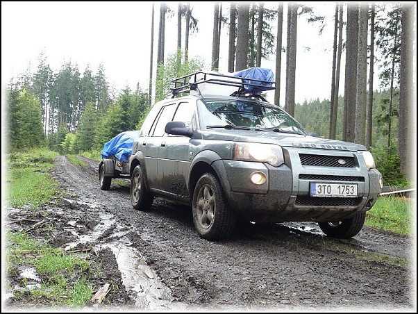

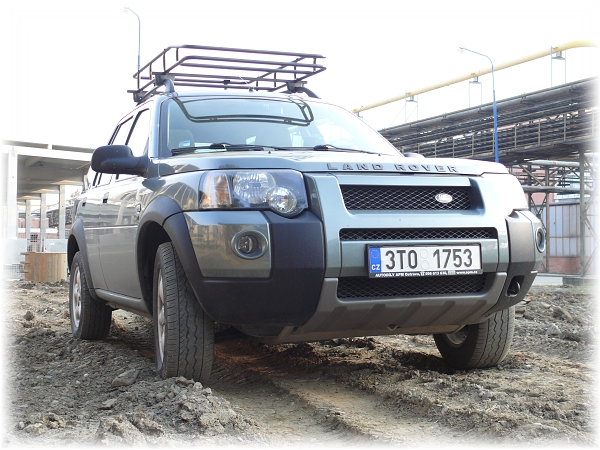

#37 Příspěvek od Radim Ptáček » 02 úno 2011 19:41
Tak více než po roce navazuji na toto vlákno ... Přikládám dvě foto s nosičem v akci. Trochu ho týrám a zacházím s ním trošku tvrději. Za rok provozu upadla jedna plastová krytka na uzamykání. Jinak bez problému.

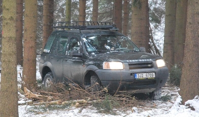

#38 Příspěvek od macejky1 » 04 úno 2011 12:00
No tak já mám tohle - už jsem sem jednou fotky dával do "zvednutí a úpryvy free do terénu"
(246.47 KiB) Staženo 383 x

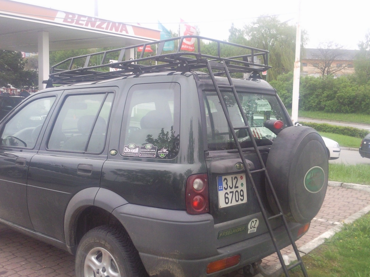

#39 Příspěvek od Radim Ptáček » 04 úno 2011 14:33
Máš to pěkně našlapané... U tvé verze se mi líbí, že to máš protažené až do zadu téměř ke dveří. Kam dáváš ten žebříček při jízdě??
Radim, Ostrava
(LR Free 2004, dovoz z expedice 2008 (US), benzín, 2.5 l, V6)
http://www.d-klub.cz
macejky1
Příspěvky: 2222
tel.: 736245909
auto: EX Freelander, RRC
Bydliště: Trebíc
Re: Střešní nosič na Free ve verzi G4 Challenge
#40 Příspěvek od macejky1 » 04 úno 2011 14:42
Radim Ptáček píše:Máš to pěkně našlapané... U tvé verze se mi líbí, že to máš protažené až do zadu téměř ke dveří. Kam dáváš ten žebříček při jízdě??
Je zajištěnej v kolejnicích pod zahrádkou. Je to udělaný vysouvací.
