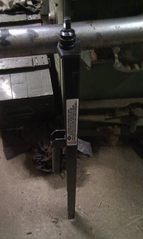

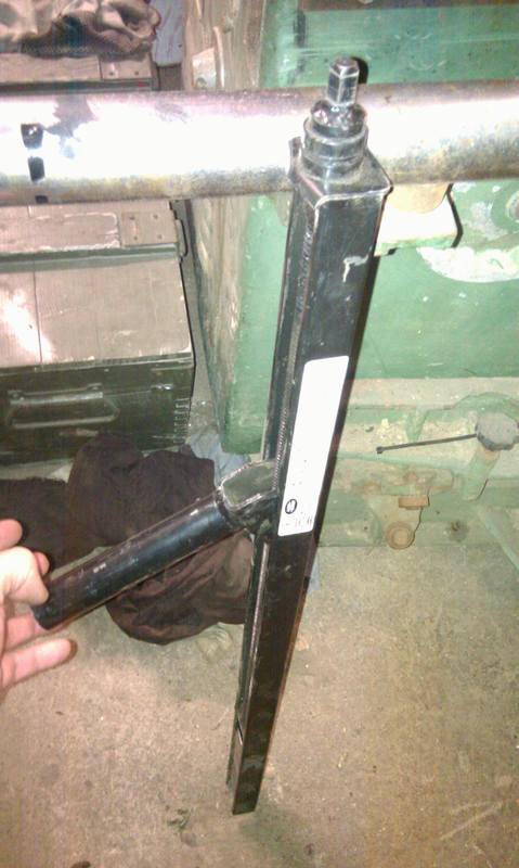

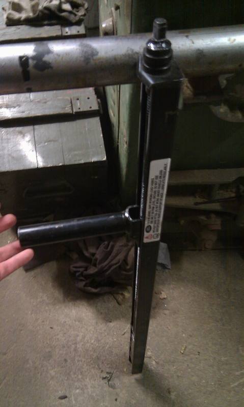

#28 Příspěvek od bRAd » 23 dub 2011 23:12
hosi, asi nejspis nevim jak se ten hever pouziva, dneska sem ho na d90 zastrcil do diry z boku za nadrzi
a zvedam a ani se poradne nezvedlo kolo a zuchlo to dolu..
a dyz tak na to koukam nedava mi smysl proc se ta tyc kera to ma zvedat sklada smerem dolu..?
rek bych ze diky tomu to prave sklouzlo..
je to normalni ? prikladam foto..

#29 Příspěvek od DanoDEF » 24 dub 2011 07:43
...hever sa zasuva v predu aj v zadu teda rozumej celnu a zadnu stranu do pripravenych otvorov kde sa ta tribka oprie a nema kde sklznut (v predu to mose byt zaslepene gumovymi krytkami)

#30 Příspěvek od bRAd » 24 dub 2011 14:59
hmm, z boku za nadrzi taky trubka a z ty to pri zvedani vypadlo - takze ta asi na hever neslouzi.
koukal sem i na diry vzadu ale na ty je ta trubka na heveru moc silna, nevleze tam.
a je normalni ze na heveru ta trubka se sklapi smerem dolu ? a jeste je na ni navarenej takovej malej "vyrustek".. :shake
je mozny ze bych mel hever z jinyho lr modelu ?

#31 Příspěvek od knedlousek » 24 dub 2011 15:16
bRAd píše:hmm, z boku za nadrzi taky trubka a z ty to pri zvedani vypadlo - takze ta asi na hever neslouzi.
hever máš naprosto srpávnej....ale dlouho tě bavit nebude já už mám snad v čechách hi-lift protože to je fakt porod ten orig hever.

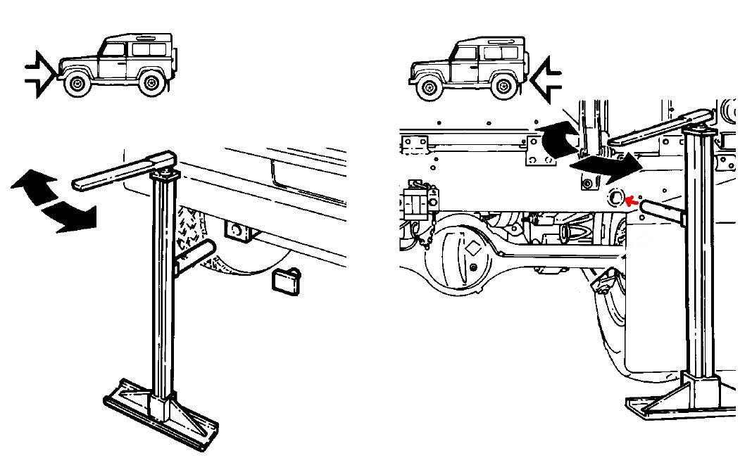

DanoDEF píše:...hever sa zasuva v predu aj v zadu teda rozumej celnu a zadnu stranu do pripravenych otvorov kde sa ta tribka oprie a nema kde sklznut (v predu to mose byt zaslepene gumovymi krytkami)
Kde mají být vzadu ty otvory? Včera jsem píchl a nenašel. Máte někdo obrázek? Jinak budu muset něco ukutit.

#40 Příspěvek od Old Black » 10 čer 2013 15:43
Díky, je to jasný. Prostě tam ty díry nemám, tak je budu muset udělat!
