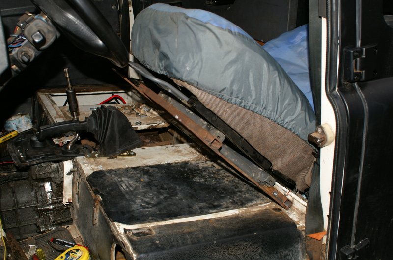

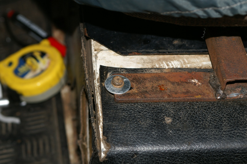

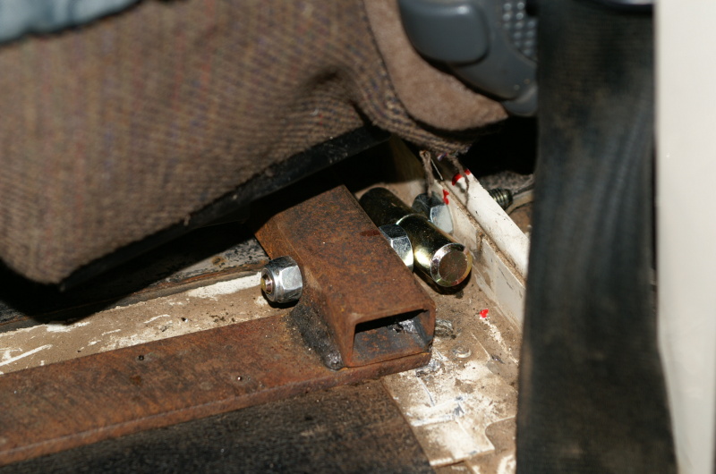

#27 Příspěvek od Josef » 22 led 2008 00:42
s tim pristupem do baterky to je vcelku v pohode, ted si predelavam defiho a zatil jsem tam strcil sedacky z diskosky a abych se dostal na baterku a i do druhe diry, tak jsem na zadni cast pridelal panty od dveri( normalnich - co se sroubuji do drevenych futer) a na predek to mamm dotahnute vrtulkou, kdyz potrebuju, jednoduse odsroubuju vrtulku a sklopim sedacku dozadu, takze se ke kabelum dostanu a kdyz potrebuju vyndat baterku, tak vysunu sedacku z pantu a jde cela ven a pak je tam mista....

#29 Příspěvek od Josef » 22 led 2008 21:28
tak tady jsou nejake foto kdyz jsem to delal a vymyslel, sedacky jde posunout jak dopredu tak dozadu a k baterce se dostanu vcelku v pohode

#31 Příspěvek od Josef » 22 led 2008 21:55
jo jo, presne tak, kupil som otokar -landak vyrabeny v turecku, coz je sice rok vyroby 96, ale bol v tom motor 2,5 atmosfera, tak som sa rozhodol ze si do teho dam trochu lepsi motor, lebo tento naozaj je pomaly a smadny tak som kupil disco z 95 v anglicku, zobral motor s prevodovku a za vikend somt to ma nahazel, k tomu palubku z TD5 03 a vunika z teho pekny hybrid, len som musel sem tam nieco vyrezat a posunut atd, ale teraz to kupodivu aj jezdi
