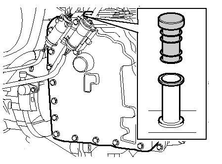

#34 Příspěvek od pokemon » 17 říj 2011 15:03
Ahoj,offroadaci,mam freecko s automatem a chtel bych vymenit prijistotu olej v prevodovce,Nemate prosim nekdo navod jak vymenit olej?Original olej do prevodovky jsem sehnal u defender.cz,ale nevim jestly to zvladnu doma sam vymenit.Jen jsem se docetl,ze vylit olej,nalit novy a kontrolnim sroubem kontrolovat jestly je toho dot pri zapnutem motoru s neutralem.

#36 Příspěvek od tagr » 17 říj 2011 19:16
Ahoj je to tak že musí být trochu teplý,pak ho vypustíš,zavvřeš zátku nalleješ než začne přetékat kontrolní, pak zavřeš nastartuješ necháš 2-3 minuty běžet,vypneš a zase doleješ než začne přetékat kontrolní.Mělo by se Ti tam vejít cca 5-6 litrů nového. Měla by to být na 90% polosyntetika tedy nedávat univerzál, plná žere u free gumičky na přepouštěčích a pak je to drahá sranda.Aspoň tak to tvrdí ve dvou automat.servisech nezávisle na sobě. Ještě se zeptej co tam dávaj za olev v WV sharonech je to,,stejná" sestřička :)

#37 Příspěvek od pokemon » 17 říj 2011 21:24
Neni prosim nejaka fotka nebo nakres kde je kontrolni sroub?Mam servisni manual a tam je nakresleny kontrolni zatka,ale nenasel jsem ji na prevodovce.
Diky
Freelander TD4 r.v.2001

Re: ako s automatom
#38 Příspěvek od Honza_offroad » 17 říj 2011 21:31
treba to pomuze...
kontrolni otvor.JPG (21.92 KiB) Zobrazeno 7293 x
