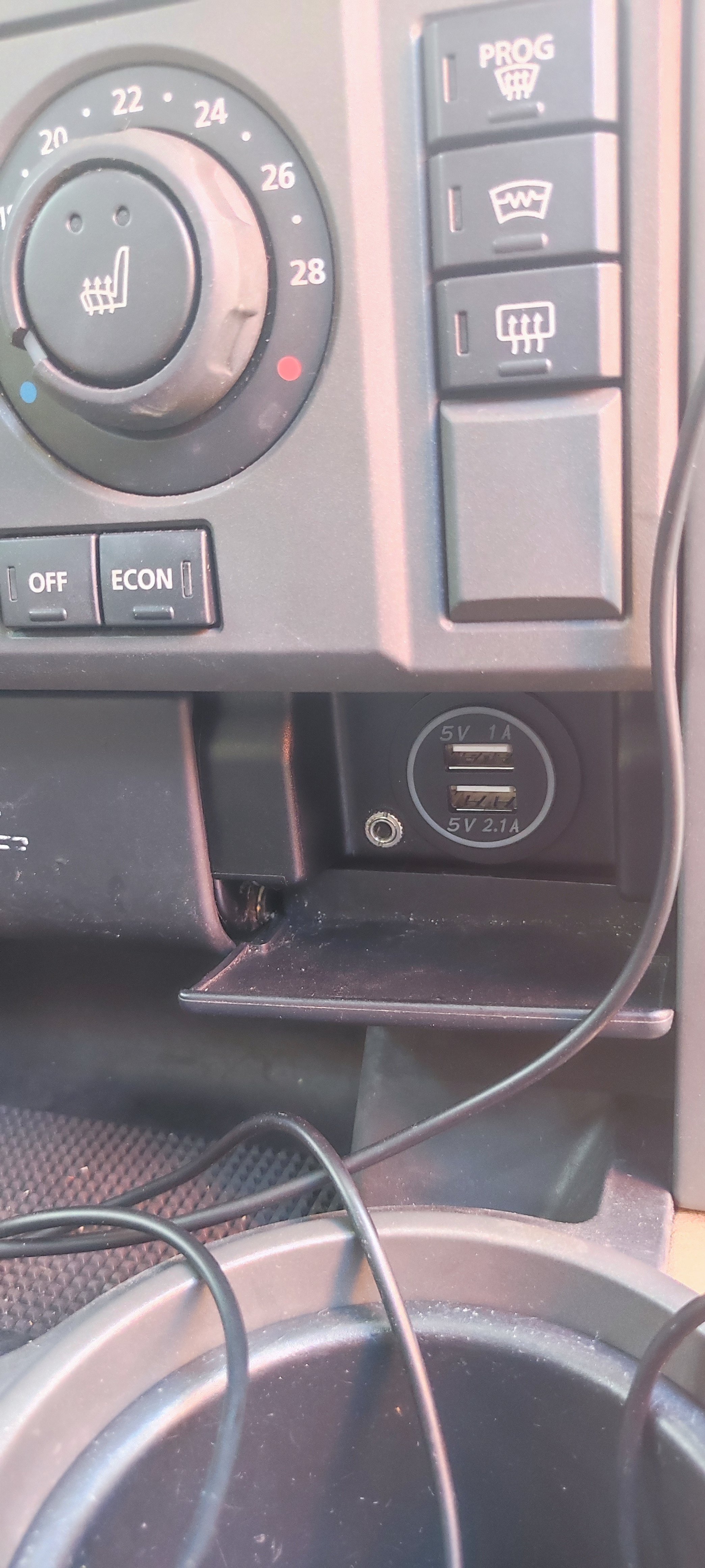

Tak jsem se do toho dneska pustil a podle toho návodu je to fakt jednoduché
Původně jsem si myslel že budu taky vrtat dole u zásuvky 12V, ale nakonec jsem měl doma dlouhý AUX kabel a prostrčil jsem ho mezírkou dole u zásuvky (musí se teda oddělat i panel klimatizace, ale není to nic složitého, jen se oddělají šrouby a kabely a nemusí se člověk bát že splete zapojení, jelikož to ani jinak zapojit nejde) a provlíkl jsem ho až nahoru k rádiu.
Zapojení u rádia je více možností:
- konektory sletujete k sobě nebo jen zaizolujete el. páskou
- příme zapojení do koncovky u rádia (když si odizolujete aux kabel tak se dá napojit přímo do té koncovky na zapojení do rádia, stačí oddělat ten červeno oranžovej plastík)
A pak je ještě možnost pokaď nechcete napojovat AUX a nechcete ani spojovat drátky, tak jsem přišel na to kam pokračuje kabel co je vyveden z výroby. Stačí oddělat velkej kastlík a zatah za kabel od rádia a už ho vidíte
a pak stačí jen vytáhnout a nebo si udělat třeba napojení v kastlíku (taky jsem nad tím přemýšlel, ale udělal jsem si radši přímý aux dolů na podložku).
Pro jistotu jsem se to snažil dokumentovat, nemám nafocené vše, jelikož fotky má už autor příspěvku, ale těch vychytávek dole případně mám. Zkusim sem kdyžtak potom něco nahrát.
Pokaď by jste se do toho někdo pouštěl tak není problém nějak poradit klidně po telefonu nebo po zprávách či mailu
