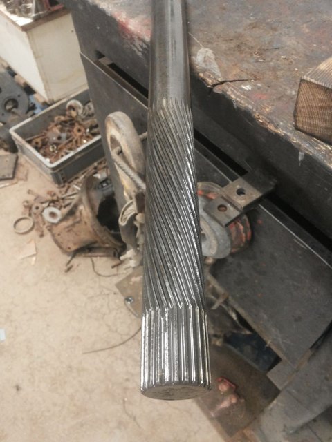

#25 Příspěvek od teslo » 23 pro 2014 18:30
aktualizacia stavu pevnostnych KAM poloosi :wink:
Range Rover P38 2.5TDS
Re: Zesílené poloosy, unašeče, soukolí dif. atd.
#26 Příspěvek od eliott » 23 pro 2014 18:39
Pěkná závitová tyč :lol: .

#27 Příspěvek od mr-tomas » 23 pro 2014 18:51
Důležité je, že pořád drží, né? :wink:
#28 Příspěvek od eliott » 23 pro 2014 19:01
mr-tomas píše:Důležité je, že pořád drží, né? :wink:
Určitě ne, přes ten ''závit'' by KAM uzávěra rozhodně nezavírala (nebo neotevřela)

#29 Příspěvek od MadTom » 23 pro 2014 19:13
Hezké a máš k tomu i unašeče na závit? A nemá snahu se to odšroubovat při couvání? :mrgreen:

#30 Příspěvek od teslo » 23 pro 2014 20:49
eliott píše:
:yes :idea: :-)
to je specialna uprava na naslahanie oleja :lol:
