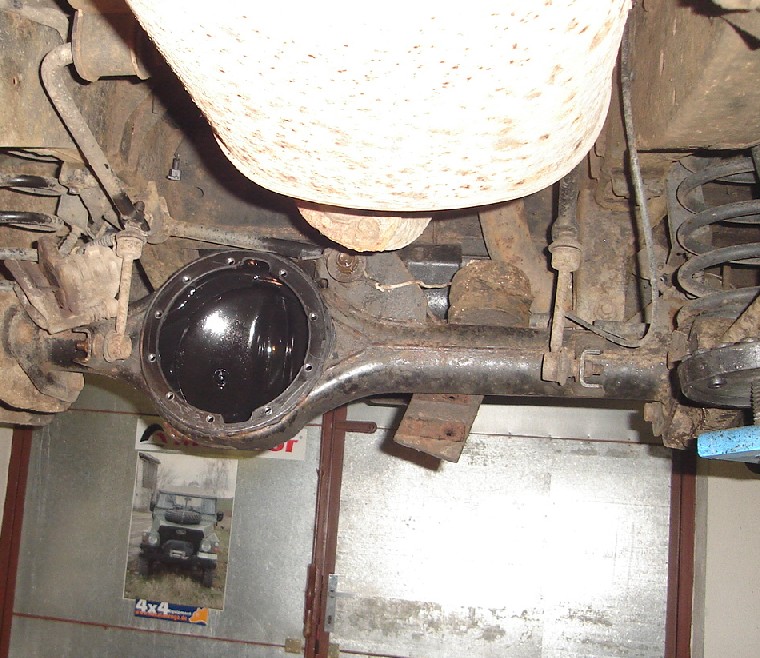

Má někdo foto toho odvětrání zadního difu? Možná by stálo za úvahu to vytáhnout karoserií třeba až nad úroveň zadních světel (pokud je tam nějaký průchod). Myslím že by to byla otázka levné gumové/PVC hadičky a několika umělohmotných stahovacích pásků (kluci tomu říkají "pindy"), kterými se to cestou připevní. Kdo se potopí nad úroveň zadních světel na DII asi už nebude řešit otázku nějakých náplní :!: :lol:

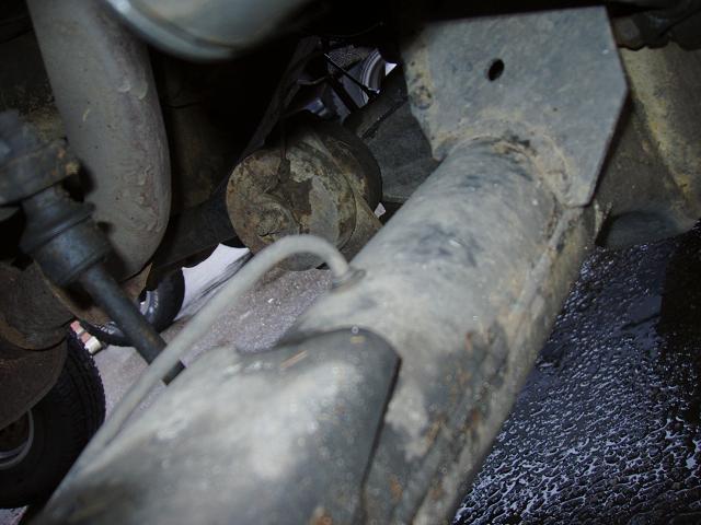

Tady je to odvětrání vidět. :wink:

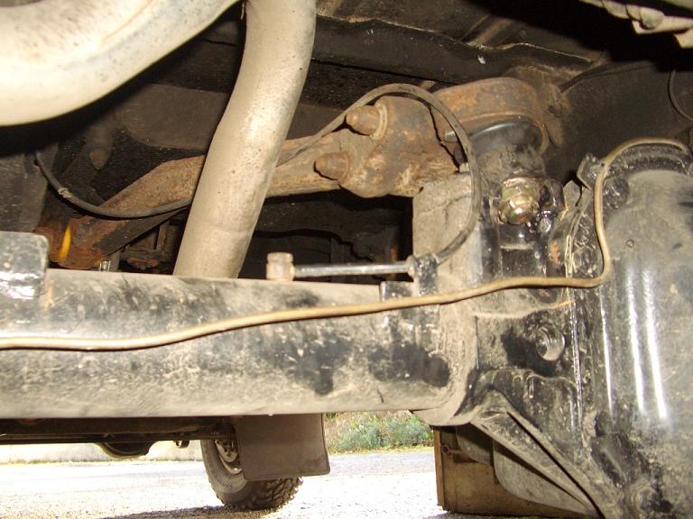

#24 Příspěvek od Land Jirka » 04 bře 2009 16:30

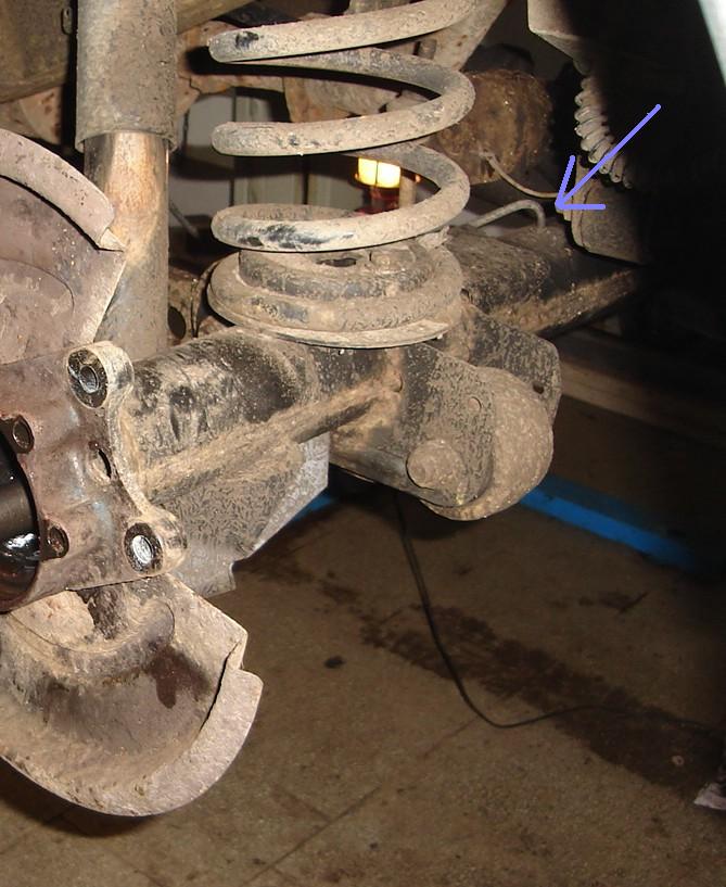

U D dvojky ta hadička vede do nápravnice přímo bez průtokového šroubku takto:
(81.61 KiB) Staženo 839 x
Kopie - Snímek 102.jpg (156.92 KiB) Zobrazeno 7707 x

Land Jirka píše:U D dvojky ta hadička vede do nápravnice přímo bez průtokového šroubku takto:
Jirko jak je to řešené, nějaká rychlospojka?

PavelU píše:
si myslím,že nastrčené :wink: Orig je z téj trubky kapilára bo jak se to říká ( klasický oblouček ) :roll:

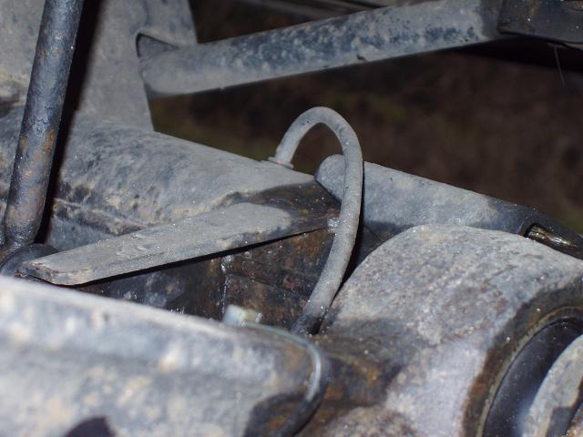

#34 Příspěvek od PavelU » 06 bře 2009 11:18
RudaK píše:
PavelU píše: Jirko jak je to řešené, nějaká rychlospojka?
Tak mě to nedalo a šel jsem to vyfotit. :wink:

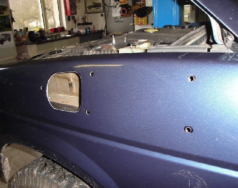

#38 Příspěvek od Land Jirka » 06 bře 2009 15:13
Do blatníku se to stříhá dobře jde to i nůžkama na plech, ale do podběhu je to horší. :wink:
Většinou blatník demontuju.
Kulatá ta díra u diskotéky není ani u jedné (D 1 s ABS a bez ABS ani u D2) :idea:

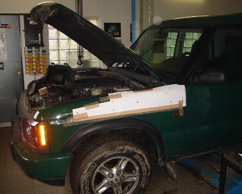

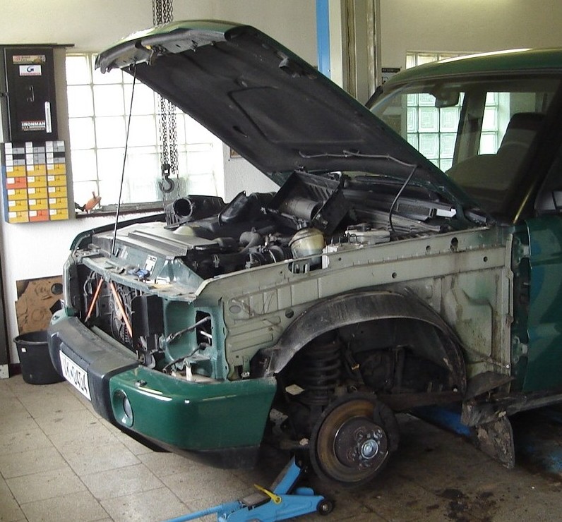

#39 Příspěvek od Land Jirka » 06 bře 2009 15:19
Montáž u D II
Snímek 090.jpg (113.11 KiB) Zobrazeno 7445 x

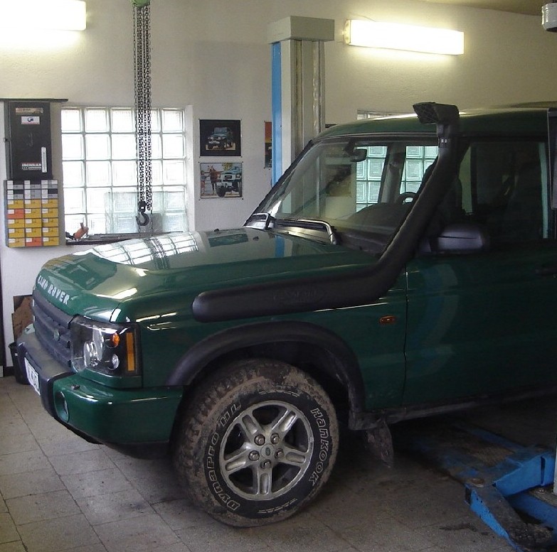

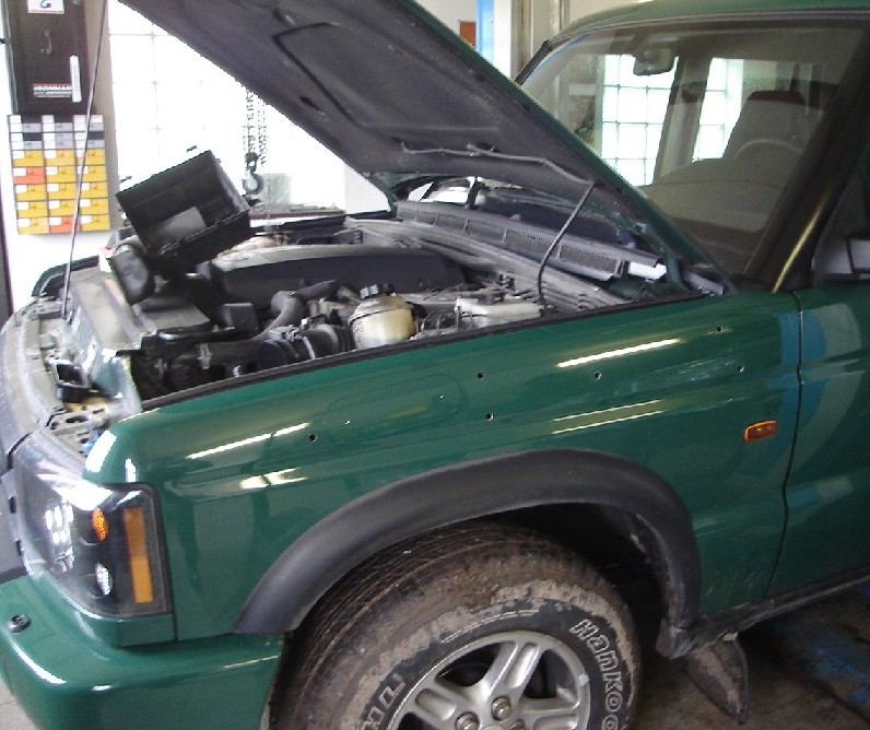

#40 Příspěvek od Land Jirka » 06 bře 2009 15:23
výsledek
Snímek 095.jpg (139.5 KiB) Zobrazeno 7443 x
