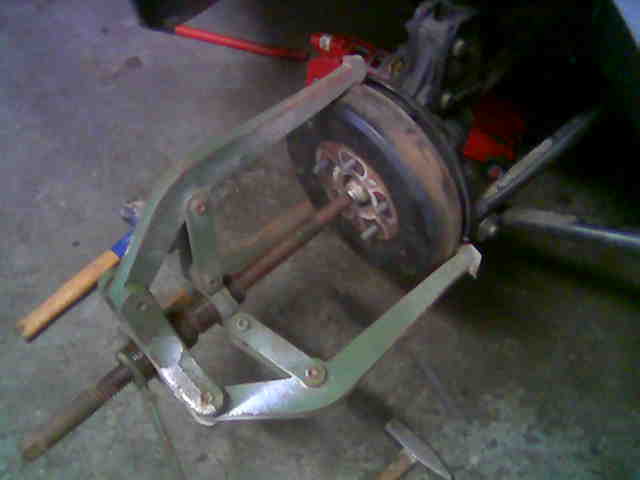

Tak panove, vcera vecer odjelo auto do servisu (bohuzel ne po svych) a dnes rano uz mam prvni reference...takze pricinou zcela zablokovaneho zadniho kola bylo zasekle "stavitko" co je uvnitr brzd, proste se nevratilo zpet, takze aby sel buben vubec sundat, prisla na radu flexa a hop buben byl na dve pulky, ale neslo to jinak...takze jsem objednal nove bubny, prasatka, pakny, "fitting kit" a behem pristiho tydne uz asi budu jezdit... :lol: dam vedet jak to dopadlo...doufam,ze toto info pomuze dalsim co se jim neco podobneho prihodi (treba behem normalniho zabrzdeni nekde na krizovatce, jako me...), btw jinak pakny byly uplne sjete... :oops: , takze vse bude nove...Jinak diky vsem, kteri se tu zastavili s radou, mnozi jste meli pravdu...diky Tommy :Sorry:

Jak je možné, že zůstal viset samostav? Píšeš, že pakny byly hotové. Nemohlo to být tím? Třeba se moc roztáhly a samostav "překonal svoji mez". Asi se na to co nejspíš taky mrknu, ať nemusím řezat buben.

Cau Kutasi, presne jak rikas, samostav prekonal svou mez, kdyz se jeste sam vrati zpet po pusteni brzdy, to bylo asi zpusobeno diky zcela sjetym paknam (moje chyba :oops: ) takze asi tak si myslim...nikdy jsem si nemyslel ze se toto muze stat...spis by me napadlo, ze ty brzdy maji nejakou svou mez kam max. muze samostav jit a pak uz proste ne, ale asi to tak neni... :roll:

Tak se mi včera stalo to samé. Přibrzdím před křižovatkou, najednou rana jak cyp a kolo se ani nehlo. Naštěstí jsem nemusel řezat buben. Použil jsem hrubou sílu na velký stahovák. Obložení z paken bylo servané. Nevím, jestli tím, jak jsem to rval dolů, nebo upadlo za jízdy a tím pádem se kolo bloklo. A navíc jsem zjistil, že se dá samostav povolit před sundáním bubnu. To jsem nevěděl :oops:

jojo, pry se da povolit tou ovalnou dirou zezadu, co ji chrani za gumova zaslepka....no ale po precteni tohoto topicu jsi hned vedel co s tim bude, takze celkem pohode, ne :Pohoda: , preju ti at se zase kolo brzy toci... :lol:
