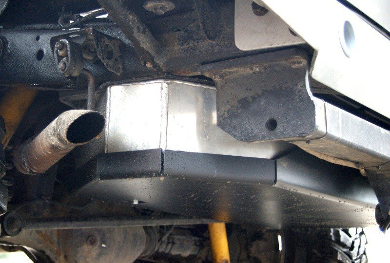

#28 Příspěvek od mr-tomas » 24 bře 2018 18:36

#29 Příspěvek od RomanPatrol » 24 bře 2018 23:38
Mám pod nádrží ještě 6mm krycí dural. Dural orvanej jako samice a nádrž netknutá. Celých 10 let bez problému.

#30 Příspěvek od mr-tomas » 24 bře 2018 23:58
Já právě řeším co je lepší a pevnější, protože váhově udělat spodek z 1,5mm nerezu a 6mm AL šusplechu je skoro stejně těžký jako když bude jenom samotná nadrž s 4mm nerez spodním dílem. Jen 4,5kg na 1m2 navíc.
