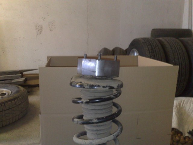

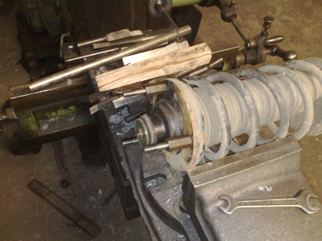

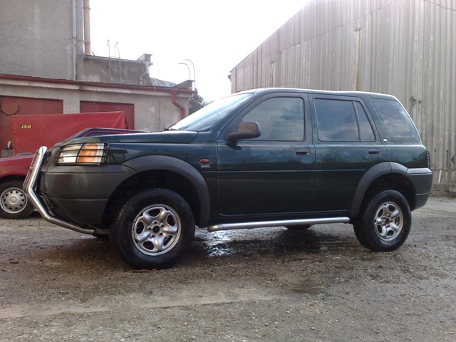

#36 Příspěvek od Luk_as » 24 bře 2009 11:23
Trvalo to trochu dlhsie, ale uz sme hore :D

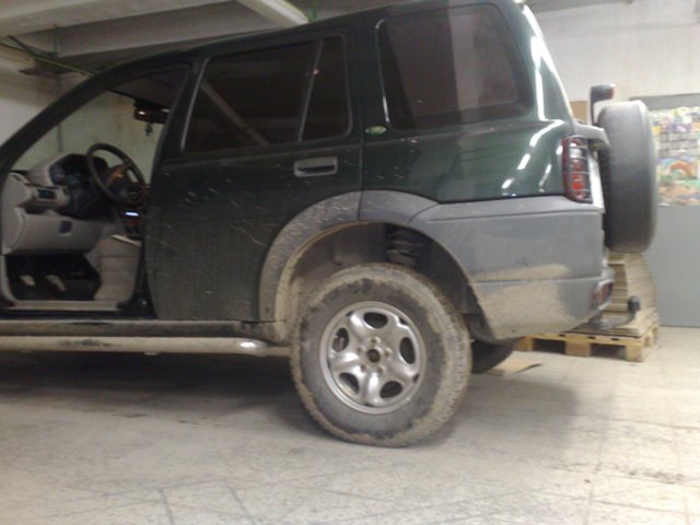

#37 Příspěvek od Luk_as » 24 bře 2009 11:26
dalsie

#38 Příspěvek od Luk_as » 24 bře 2009 11:30

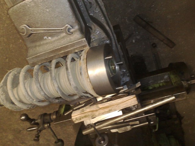

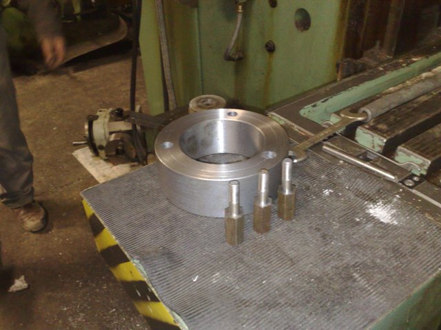

No paráda :!: :shock: Můžeš sem hodit výkresy? Nebo je to výrobní tajemství? 8) A ještě jeden dotaz. Dělal jsi něco víc s podvozkem (stabilizátory, brzd. hadice, odklony kol atd.), nebo jsi tam prostě jenom hodil podložky a v pohodě?

krasa okolko to je hore?a bude sa chciet este sustruzit?
