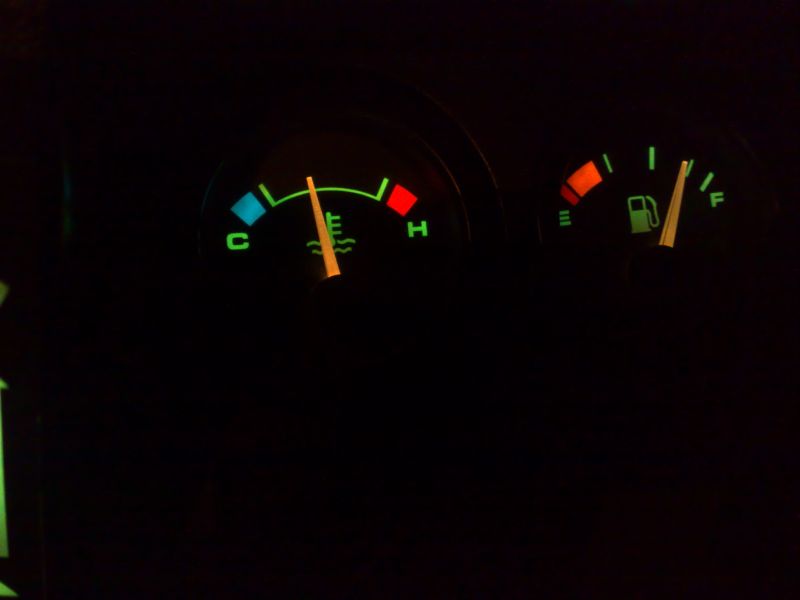

...tak som dnes vyskusal... -5st Def TD5 stal som cca pol hodiny a ziadny pokles teploty motora vplyvom chladutia cez kurenie este som pustil ventilator na "plno"

DanoDEF píše:...tak som dnes vyskusal... -5st Def TD5 stal som cca pol hodiny a ziadny pokles teploty motora vplyvom chladutia cez kurenie este som pustil ventilator na "plno"
Mně to taky nechladne. Rikam spatnej termostat :!:

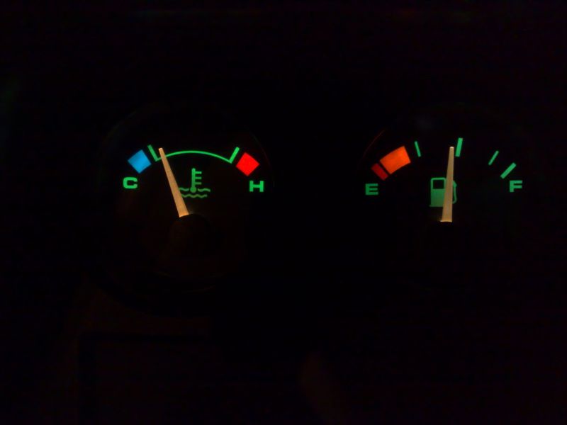

... Tak panove asi Vam tu budem za vyskumnika. Dal som si namahu a po vcerajsom uvodnom pokuse som dnes urobil dalsi.
... vonku cca -5 az -6 auto normalne zohriate. Stal som na mieste motor na volnobeh. Ventilator na maximum. Po 15minutach rucicka vid foto
... Eliottov nazor samozrejme dobry ale pripominam, ventilator na maxime... bezne ho na maximum nepustam kedze vzdy bezi teplovzdusne Webasto
... pri beznom pouzivani citelny pokles teploty nebadam
