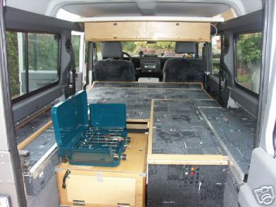

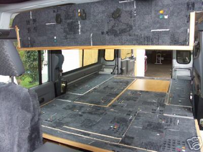

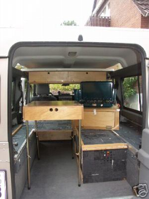

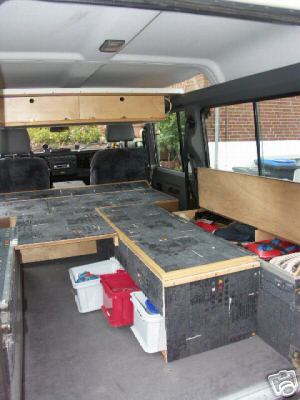

#29 Příspěvek od Sam » 18 lis 2007 20:58

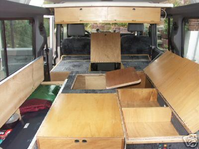

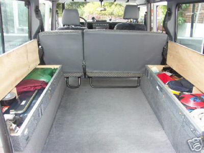

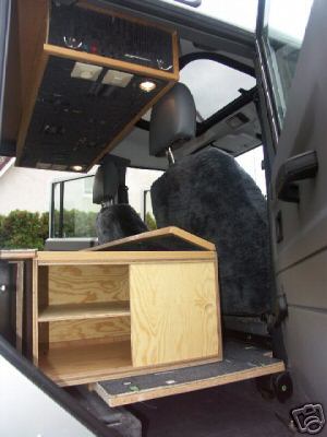

Jedna pěkná úpravička 110...
Sam
#30 Příspěvek od Sam » 18 lis 2007 21:00
Sam píše:Jedna pěkná úpravička 110...
2. díl foto
Sam
#31 Příspěvek od Sam » 18 lis 2007 21:01
3.dil foto

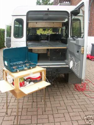

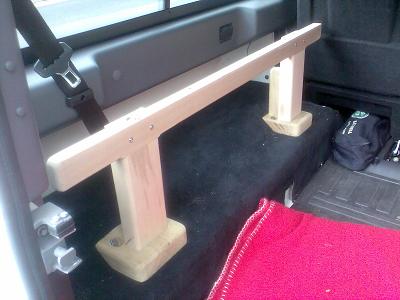

Jednoduché spací patro

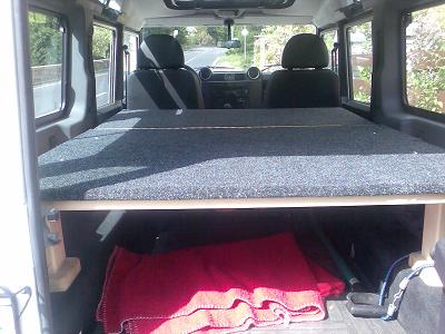

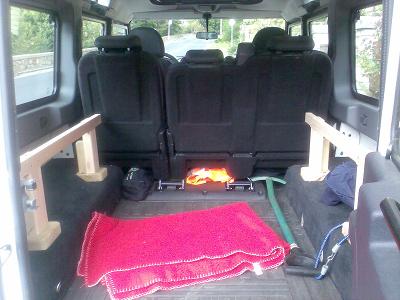

#34 Příspěvek od syncro » 05 srp 2008 09:21
Nabízím jednoduché řešení spacího patra do nové 110 - na úchyty vyndané třetí řady sedaček jsou ukotvené dvě kozy, na kterých leží ložná plocha ze tří segmentů. Jeden je zcela nezávislý, chycený dvěma šrouby s křídlovkami, druhý a třetí jsou spojeny klavírním pantem a šrouby je chycena jen jedna část. Druhá se překlápí podle potřeby přes sklopené zadní sedačky. Pod patrem je docela dost místa na bagáž a vyspí se na něm pohodlně dva lidé (měřím 183cm). Výhodou je, že druhá řada sedaček je plně funkční a celá manipulace s patrem je "jednochlapovka" na 5 minut...

#35 Příspěvek od syncro » 05 srp 2008 09:24
Výhodou také je, že patro funguje jako kryt zavazadlového prostoru před zraky nenechavců...

#39 Příspěvek od syncro » 05 srp 2008 10:20
Mopadži: "Máš to moc hezky a "čistě" udělané."
Vyřídím kamarádovi Vojtovi, který to pro mě podle mého veskrze vágního popisu vyrobil 8-) Díky.
#40 Příspěvek od RudaK » 05 srp 2008 12:19
syncro píše:Výhodou také je, že patro funguje jako kryt zavazadlového prostoru před zraky nenechavců...
Taky to hezky kryje výšku hladiny při brodění. ( malinkém :P :P :P ). Jinak ale dobrý. :idea:
