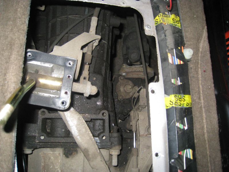

Vcera som robil ovladanie redukcie "na patrikov" sposob. naklady 300 sk, trvanie cca 4 hodinky vratane demontaze a montaze stredoveho tunela.
Ovladanie plne funkcne, jednoduche. Vdaka Patrik :)

#34 Příspěvek od Land Jirka » 14 led 2009 07:36
patrik píše:som rad ze ti to funguje a si spokojny. 8)
Kluci dejte sem nějaký fotky, jak to máte udělané. Budu to za čtrnáct dní jednomu pacientovi dělat, tak ať nevymýšlím vymyšlené.

#35 Příspěvek od keso » 14 led 2009 11:47
Jirko, fotky z prvej verzie od Patrika najdes na http://www.landroverforum.cz/forum/view ... c&start=60.
Tu su moje dve fotky
