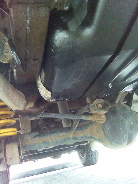

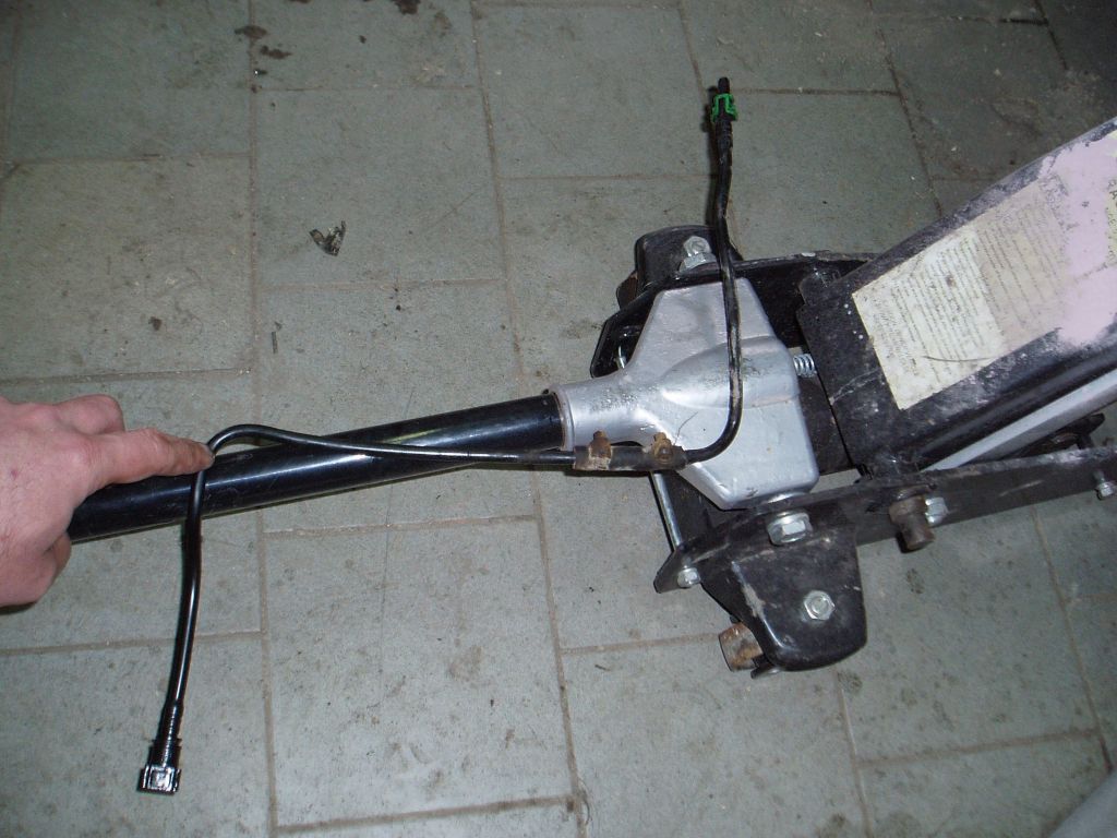

Tak kamarád, co jezdí s mou "budoucí bývalou" D2-2003 mi volal a je docela otrávenej, protože mu pod auto teče nafta. Nejdřív byla jenom vlhká levá strana nádrže (viz foto), teď už to při přemýsťování zanechává plynulou stopu..ach ta ekologie...
. Není to zřejmě ani přetlakový ventil, ani spojky či hadice nahoře u sacího koše (v kufru), ani nic u palivovýho filtru. To už jsme telefonicky i přes mms snad všechno vyloučili. Takže teď by to snad mohla být nějaká prodřená trubičko-hadička na nepřístupným místě, protože to jde někde vlevo zezhora od nádrže. A jak říkám, pravá strana u kol suchá, motor suchej, šasí od předu dozadu taky suchý, tak teď babo raď. Má to blbý, protože nemá podmínky na to, aby si to udělal sám. Na dvorku se mu do velkýho rozebírání bez konkrétní diagnózy taky moc nechce. Díky za případný nápady, kde a co by to mohlo být.
Cyril.
Cyril.

Zkusil bych postupně hadičky odpojit, ucpat jeden konec a tak vyloučit nebo potvrdit prasklou nebo prodřenou hadičku. Jinak pak už asi jenom vyndat nádrž...

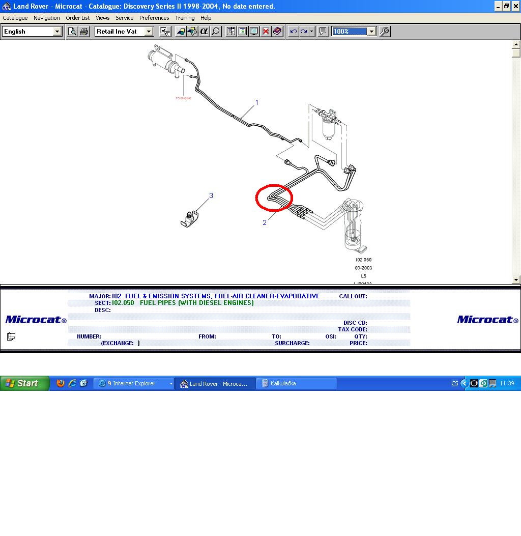

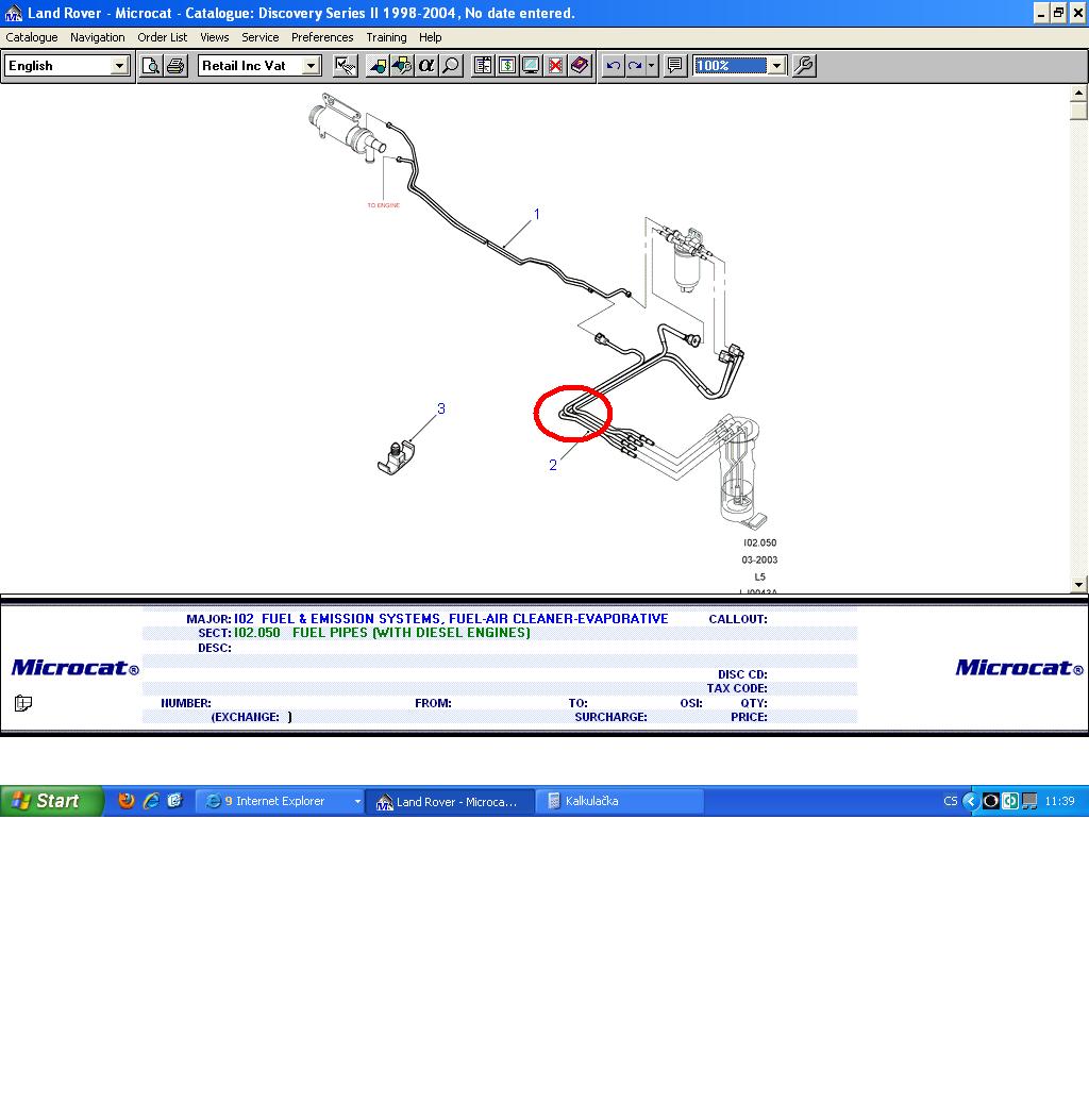

bude to prodřená hadička někde v označené oblasti
- Přílohy
- (98.15 KiB) Staženo 639 x

To by mohlo být ono. Večer sem na fórum ten Štefi přijde, kdyby ne, tak mu to zavolám. Dá se tam k těm trubkám dostat nějak z kabiny, nebo musí nádrž ven?
Každopádně ještě jednou díky za typ.
- eliott
- Příspěvky: 11545
- tel.: +420608021838
- auto: několik
Re: únik nafty
Bohužel, nádrž ven

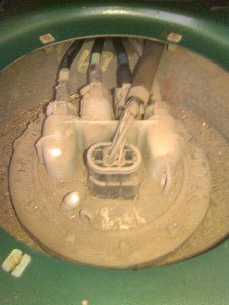

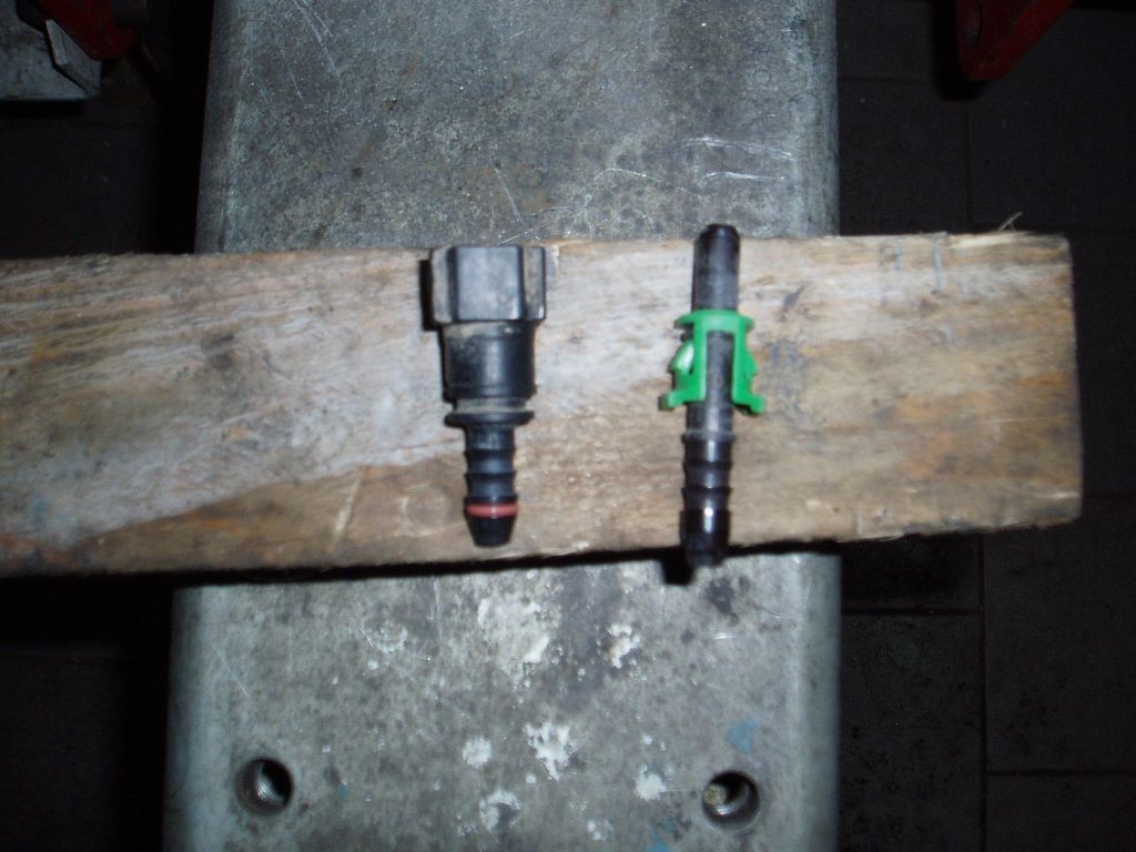

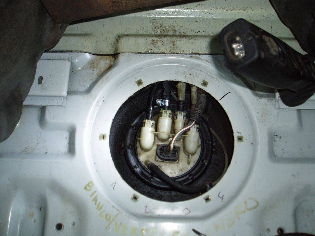

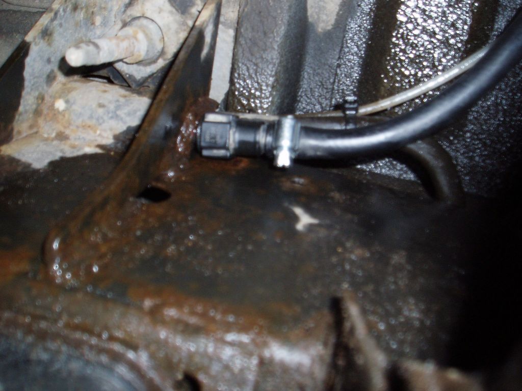

Tak mě taky stříká nafta po zapnutí klíčku je to prodřený od svazku co vede k PZ kolu
http://www.ecat.elit.cz/product/Palivov ... RQMSA3LDA=" onclick="window.open(this.href);return false;
http://www.jednotky.cz/tlak/bar/" onclick="window.open(this.href);return false;
Jak to kdo řešil ? Já bych chtěl jít touhle cestou podle tabulky ta hadice vydrží 6 barů napojit to na šásku na rychlospojku a u vývodu z čerpadla co vy nato ?
MarekS
Re: únik nafty
Tak jsem šel svojí cestou koberec jsem říznul půlkou abych moh na čerpadlo jak mě radil kdysi Mancomera
nemá to chybu a není to ani moc vydět.
Nakonec jsem sehnal hadici na 10 Barů naštěstí nádrž ven nemusela tam co mám prst to stříkalo a už to i kolegové v NDR jednou opravovali. Půl hodiny práce a zas na chvilku klid
