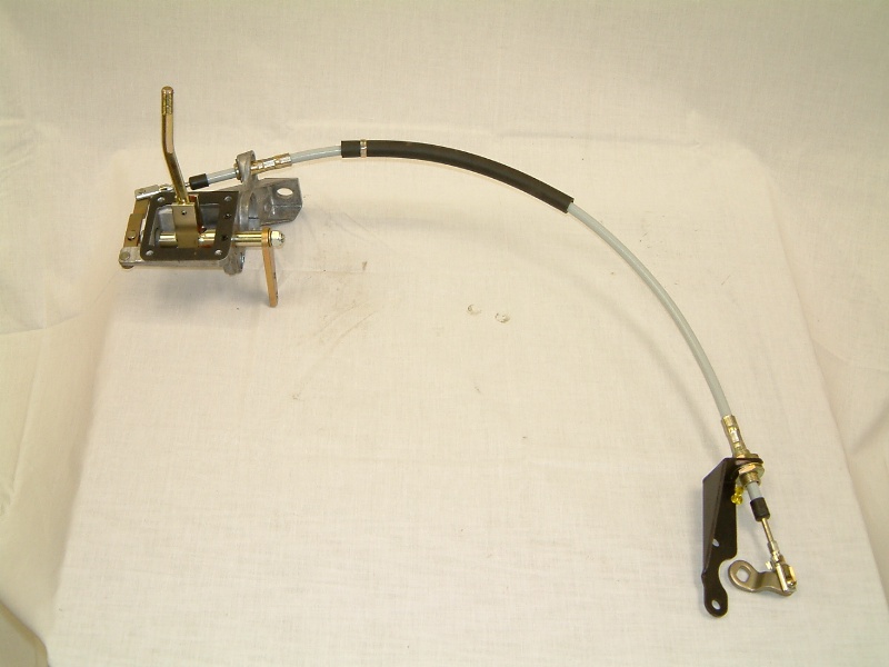

Ne uzávěra se zavírá mechanicky a potřebuješ tento bovden.
Zkus si pročíst toto vlákno:
http://landroverforum.klape.cz/forum/vi ... 96&start=0

Ne zařazením redukce, zařadíš redukci. Posunutím páky redukce doleva zavřeš mezinápravu, ta není závislá na redukci. Takže mezinápravu můžeš mít jak při redukované tak normální rychlosti. :wink:
Re: Discovery II traction control
Napsal: 29 kvě 2009 23:47
od PavelU
Máš takovouto páku redukce?

Jestli máš tuto páku, tak dopředu řadíš redukci tj. pomalé rychlosti a k sobě silniční ryclost. Potom by se mělo dát tou pákou pohnout doleva ( a to v jakémkoliv režimu) a tím uzavřeš mezinápravový diferenciál, měla by se rožnout červená kontrolka mez. dif.
Zadní uzávěra se standartně nemontovala u DII se ji snažili nahradit TC (track control). Na běžný terén v kombinaci s mezinápravou dostačující. V případě větších nároků se dá domontovat a to i přední.
