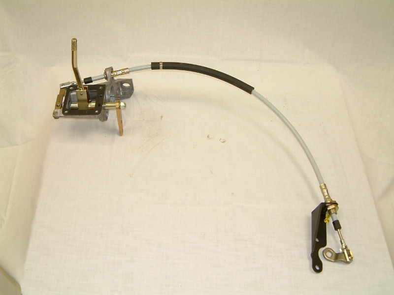

Ne uzávěra se zavírá mechanicky a potřebuješ tento bovden.
Zkus si pročíst toto vlákno:
http://landroverforum.klape.cz/forum/vi ... 96&start=0

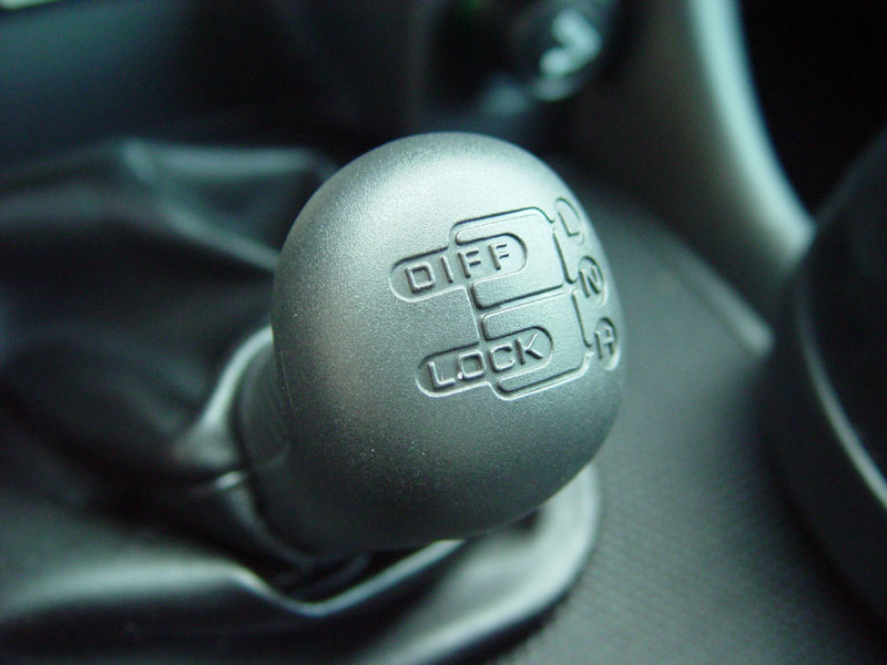

Máš takovouto páku redukce?

Ano. Používal som uzávierku v oboch režimoch, no myslel som si, že je to zadná.PavelU píše:Máš takovouto páku redukce?

Jestli máš tuto páku, tak dopředu řadíš redukci tj. pomalé rychlosti a k sobě silniční ryclost. Potom by se mělo dát tou pákou pohnout doleva ( a to v jakémkoliv režimu) a tím uzavřeš mezinápravový diferenciál, měla by se rožnout červená kontrolka mez. dif.
Zadní uzávěra se standartně nemontovala u DII se ji snažili nahradit TC (track control). Na běžný terén v kombinaci s mezinápravou dostačující. V případě větších nároků se dá domontovat a to i přední.

Ďakujem, no používanie tej páky mi bolo jasné, len som si myslel, že uzatváram zadok. Pôvodne som myslel,že zaradením redukcie sa zároveň uzavrie stred a smerom dolava zadok. Posurfoval som a dorábka zadnej je dosť vysoká investícia. Zatial som prešiel všade kde som potreboval, dúfam, že to tak zostane. Dík za rady.PavelU píše:Jestli máš tuto páku, tak dopředu řadíš redukci tj. pomalé rychlosti a k sobě silniční ryclost. Potom by se mělo dát tou pákou pohnout doleva ( a to v jakémkoliv režimu) a tím uzavřeš mezinápravový diferenciál, měla by se rožnout červená kontrolka mez. dif.
