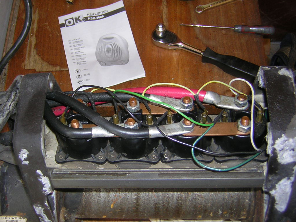

Po rozdělání, promazání a opětovném složení navijáku WARN mi přestal naviják navíjet.Odvíjení jde úplně v pohodě, ale když chci navíjet pouze cvakne v solenoidu a nic :( Motor jsme měřili je dobrý, může být chyba v tom solenoidy ikdyž cvakne :?: Nebo napadá vás něco jiného :?:
Díky Karel
... no ak motor bezi jednym smerom tak je OK
... ak mas 4 solenoidove zapojenie tak by mali cvakat vzdy 2 naraz
... ano moze byt aj solenoid vadny aj napriek tomu, ze cvakne... zhoreny kontakt

Díky Dano, ano mám 4 solenoidy, ale podle mě cvaká jen jeden a to ten pravý krajní při pohledu zepředu, zkusím to ještě zítra znovu a uvidím.
Pokud bude solenoid KO, kde se dá sehnat nějak rozumně a je problém s jeho výměnou :?:

#25 Příspěvek od karel » 20 pro 2008 22:26
Takže jestli tomu dobře rozumím, když dva solenoidy cvaknou na směr odvíjet, tak zbývající dva by měly sepnout při navíjení :?:
A dají se solenoidy mezi sebou vzájemně zaměňovat, abych zjistil který je případně nefunkční :?:
Díky Karel

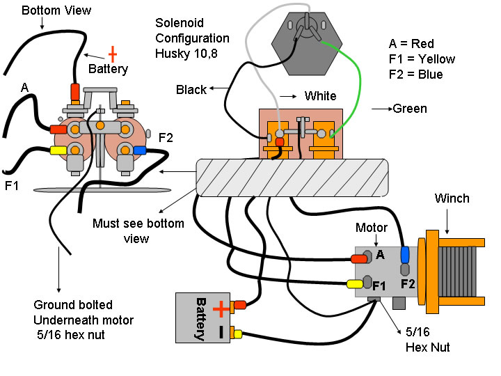

Varianta zapojení navijáku
#28 Příspěvek od Miloš II » 21 pro 2008 09:25
Dvousolenoidové zapojení. Miloš II

#33 Příspěvek od karel » 21 pro 2008 11:01
To zapojením mám aspoň doufám stejně jako před rozborkou, protože jsem si vše nafotil, takže už jen zjistit který solenoid necvaká a sehnat jinej a vyměnit.Přeci jen je ten naviják určitá jistota :lol:

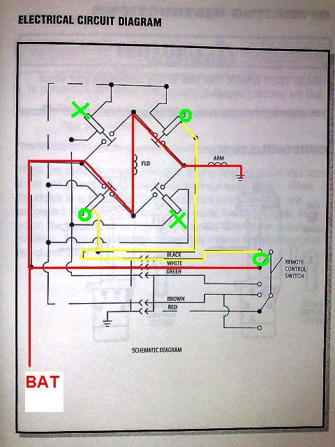

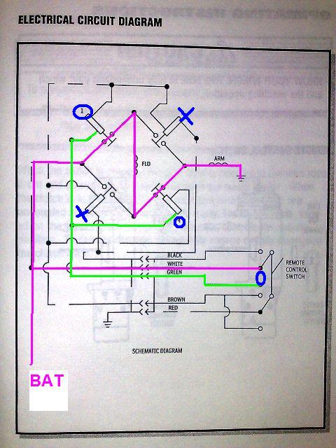

... pre nazornost prikladam obrazky

#38 Příspěvek od OME » 21 pro 2008 20:00
To vypadá věrohodně.

#39 Příspěvek od DanoDEF » 21 pro 2008 20:17
OME píše:To vypadá věrohodně.
... nejen vypada... ale si mne "nasral" a tak aby som nebol za blbca som si to overil a rozobral motor. ( to nasral ber sportovo... :D ) isty som si bol aj predtym lebo som to riesil uz niekolkokrat.
