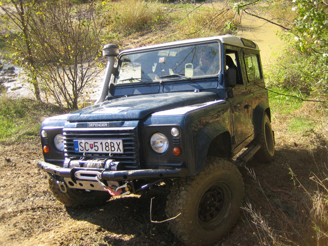

#21 Příspěvek od karel » 01 lis 2008 20:47
KRANG píše:Povedenej kousek! Mám podobnej na zebře. Jen poštovný mě stálo 68 GBP
B ( Chtěl jsem objednat od ScorpionRacing ale po pár mailech a telefonátech jsem pochopil proč na ně na britskejch fórech tak nadávaj. Nakonec mám skoro ten samej od http://www.firstfour.co.uk/ Solidní jednání a za sedm dní v ČR. Nejvíc vychytanej mi přijde od http://www.equipe4x4.com/inglese/portale.htm ale ta cena.. B ((
O firstfour.co.uk mi ani nemluv 14 dní jsme z nich lámali odpověd, na e-maily nereagovali, faxy nečtou a preferovali jen osobní odběr ikdyž ceny mají dobré, ale přístup.... :roll: Jo a tato zkušenost je stará měsíc, dva.
Teď už to snad klapne s někým jiným a budu mít taky Tubular :)
#22 Příspěvek od eliott » 01 lis 2008 21:04
No, Scorpioni jsou kapitola sama pro sebe, jak si k nim nedojedeš, nic nemáš. Dnes jsem shodou okolností montoval na svého Clasica zadní pevostňák od nich a nadával jsem jak špaček, přesnost montážních otvorů pod psa, jeden díl nešel namontovat vůbec, neboť byl o 1,5 cm širší než měl být. Takže asi s budu nárazníky zase dělat, jako kdysi...

#25 Příspěvek od Luboš M. » 03 lis 2008 12:10
Mirek70 píše:jo co díry na hever ???
Díry na hever právě řeším a nevím jestli je tam udělat, protože stejně vozím podjížděcí.

KRANG
Příspěvky: 1494
#28 Příspěvek od KRANG » 04 lis 2008 00:00
Možná by jsi ani nemusel, na HiLift dělaj takovej porichtung na zvedání za kolo. http://www.hi-lift.com/accessories/lift-mate.html Určitě by se dalo udělat něco podobnýho z kusu kurty a zvedat to za nárazník.

#30 Příspěvek od Luboš M. » 04 lis 2008 17:02
Mirek70 píše:to je dobrý Krangu to by šlo i mě na to kolo
To pak ale musíš vozit špalek abys něčím podložil nápravu, by mi zajímalo jak bys měnil píchlé kolo. :roll:

cau Lubosi, muzes mi prosim te rict z jake sily matrialu to delas?
DII Td5
Stavros
Příspěvky: 2627
#36 Příspěvek od Stavros » 18 lis 2008 08:56
tohle by bylo dobry delat z neceho silnejsiho, podle me ma ta trubka na koncich docela paku, zesilena trubka ma 3mm stenu, podle me je to malo, spis by to chtelo 4mm. Na druhou stranu je velice mala moznost s tim naraznikem v terenu do neceho vrazit nebo se o neco oprit.
Příspěvky: 3312
tel.: 608 969 607
#37 Příspěvek od Luboš M. » 18 lis 2008 10:33
maldama píše:cau Lubosi, muzes mi prosim te rict z jake sily matrialu to delas?
Večer změřím a napíšu.

#38 Příspěvek od Mirek70 » 18 lis 2008 15:40
já myslím že to bude tak 5-6 mm stěna zvedá se tím Hilift

KRANG
Příspěvky: 1494
#40 Příspěvek od KRANG » 12 led 2009 17:24
Zdar Luboši, tak jak? Už je nárazník v laku a osazen navijákem??
Mimochodem, už se prodává i u nás: (..za cenu dvou)
